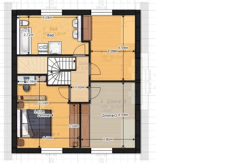

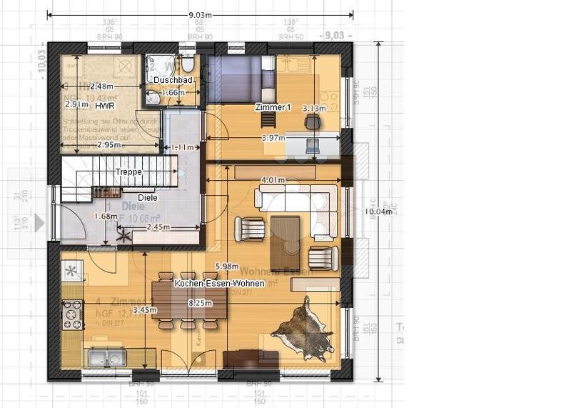

- Treppe EG und Treppe OG passen nicht zusammen. Damit fällt schon der ganze Grundriss.
- Wohn-, Ess-, Kochbereich erscheint mir viel zu gequetscht. Der esstisch steht ja quasi in der Küche. Die Küche erscheint mir zudem sehr klein, aber ohne Bemaßung lässt sich das nicht wirklich beurteilen.
- Zimmer 2 und 3 erscheinen mir sehr schmal. Wie breit sind die denn?
- Waschmaschine im Bad oben kann auch nur betrieben werden wenn in Zimmer 2 gerade niemand schläft.

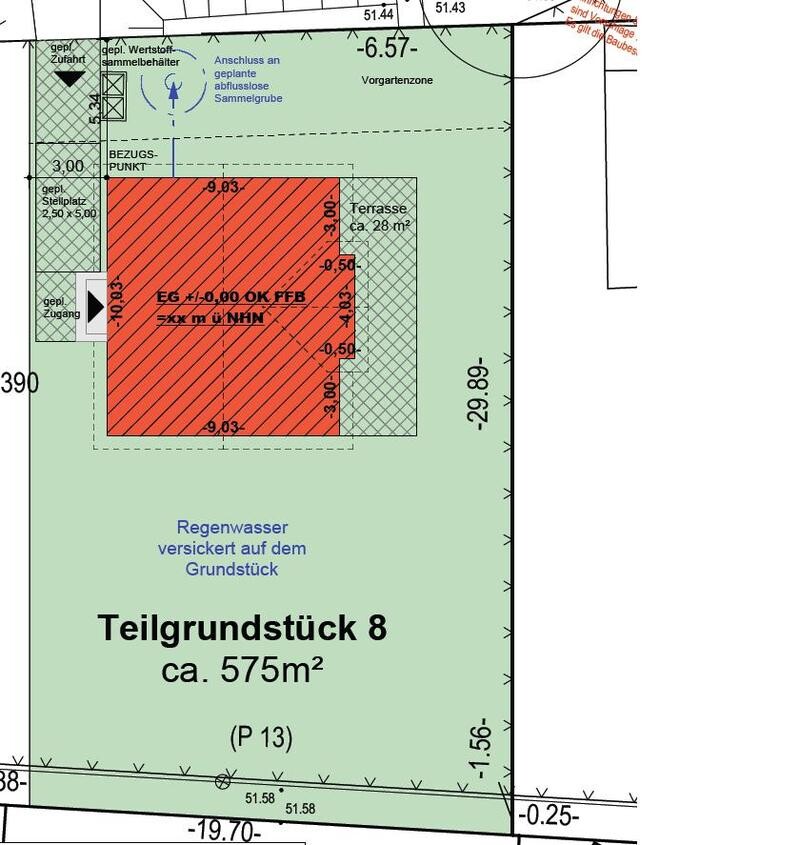

anbei die Bilder mit den Maßen, hoffen ich habe keine wichtigen vergessen. Lageplan ist auch dabei.
Grundriss eines Hauses: Küche-Essen-Wohnen, Diele, Treppe, Bad, Zimmer.
Grundriss eines Obergeschosses mit Bad, Treppenhaus und Zimmer 3/4.
Lageplan: rotes Quadratgebäude mit Terrasse auf Teilgrundstück 8, ca. 575 m².
Bei den Außenmaßen haben wir ggf. noch etwas Spielraum, aber ob und wie viel hängt von den Kosten ab. Meine Hoffnung war, das Haus noch einen Tacken (knappen halben Meter?) breiter zu machen. Mehr als 140 qm nach Wohnflächenverordnung wird aber bestimmt nicht drin sein, schätze ich.
Im OG soll es hoffentlich, sofern bezahlbar, einen Zwerchgiebel geben. Im ersten Entwurf war auch noch ein Giebel an der Südseite ganz durchgezogen. Man sieht das in den Grundrissbildern noch im Hintergrund durchschimmern. Vollständige Bilder der ersten Entwurfs in Post 12. Ich finde aber, der Giebel macht die Raumaufteilung im EG eher unflexibler, weil man dann nicht so leicht Möbel neu anordnen kann, was wir wahrscheinlich je nach Nutzungssituation viel tun werden.
Im zweiten Architektenentwurf hatte das Büro übrigens das Haus etwas breiter und kürzer gemacht, um bei etwa gleicher Fläche die Dimension zu variieren (Post 41 in diesem Beitrag).
Ist der Esstisch halb in der Küche denn so doof? Mein Gedanke war dabei eigentlich, dass er eben auch wie ein Küchentisch genutzt werden können soll. Wenn man ihn weiter von der Küche weghaben will, kann man ihn ja noch weiter rübertragen oder mal in die Glasecke stelle, für ein feines Mahl.
Für weitere Tipps bin ich sehr dankbar.

Das Duschbad unten funktioniert so nicht. Wie willst du denn da von innen noch die Tür zu machen? Dazu müsstest du dich ja schon in die Dusche stellen.
In dem Fall müsstest du die Tür nach außen aufgehen lassen, was aber hinsichtlich Hauswirtschaftsraum und Zimmer 1 nicht optimal ist. Wenn aus den beiden Zimmern gerade jmd. rauskommt und du das WC verlässt schlägst du denen die Tür vor den Kopf.
Da könntest Du recht haben.
3,08 für den Schrank kann eng werden. Zieh mal Putz und Fußleisten ab, dann passt ein gängiger Schrank nicht mehr in die Nische.
Auch 3,45 in der Küche sind eng. 90cm Tischbreite, 65 cm Küchentiefe... da kann dann keiner mehr am Tisch vorbeilaufen, wenn jemand auf den Stühlen sitzt.
Waschmaschine-Stellplatz im Bad gefällt mir auch nicht, aber das kann man ja umstellen.
-> Dem Haus können einige cm in der Länge gut stehen (Verbreiterung der Küche und Schlafzimmer). Somit könnte man auch die Trennwand Wohn/Zimmer verschieben, sodass das Gäste-WC vergrößert werden kann.
Das wäre der Tipp... oder zurück auf Start und ein ganz neuer Grundriss
