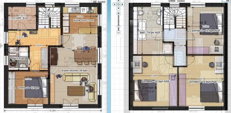

Ansonsten gibt es mal wieder ein kleines Update. Wir haben beide Treppenvarianten inzwischen noch etwas weiter überarbeitet und wollen am Montag nun noch einmal über die Optionen mit dem Architekten sprechen. Insofern würde mich interessieren, welche der aktuellen Varianten ihr bevorzugt und wo ihr noch Probleme seht, damit wir das im Gespräch berücksichtigen können:

@Grundrisse: Also so direkt neben einander gefällt mir der Grundriss mit der Treppe in de Mitte besser. Und obwohl ich es dann etwas zu dunkel im Treppenhaus finde, würde ich eher diese Variante wählen und zwar aus folgenden Gründen.
1. Hauswirtschaftsraum ist größer und das Duschbad dafür kleiner. Ich finde das sehr gut. Denn die Abstellfläche im Hauswirtschaftsraum ist wesentlich wichtiger und das Duschbad so auch gut geplant und völlig ausreichend.
2. Die Diele finde ich in der Variante viel einladender. Es gibt viel Fläche für Garderobe und Schränke und dennoch auch genug Platz Gäste zu empfangen und zu verabschieden. Bei der Ostgiebelvariante ist es doch zu "schlauchig".
3. Wohn/Essbereich finde ich identisch. Wobei ich hier an eurer Stelle tatsächlich an einen Erker denken würde wo du den Esstisch so rein schieben kannst. Dann steht der nicht so mitten im Raum und ist ein schöner Hingucker. Sollte dann aber schon 3m breit sein und auch 1m tief ca. Damit ihr nicht bei jedem Essen den Tisch da wieder raus schieben müsst. Das würde ich an eurer Stelle mir mal rechnen lassen. Was das mehr kostet.
4. Im OG finde ich die Schlafräume vergleichbar, aber dafür das Bad beider mittigen Treppe viel besserr. Es ist schöner zu planen und zu gestalten. Das Bad bei der Ostgiebelvariante ist mir zu "schlauchig".
Ich hoffe, ich konnte helfen.

Vielen Dank für euer Feedback, Kisska und Yvonne! Ihr habt natürlich recht, in der Giebeltreppen Variante im DG vor die Wand zu laufen geht gar nicht!
Wir haben gestern und heute noch ganz viel weiter überlegt und ausprobiert, einschließlich Giebel, aber der gefiel uns in allen Varianten aus verschiedenen Gründen nicht so recht.

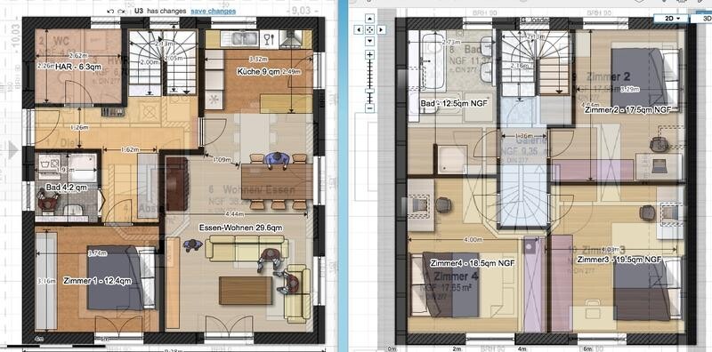

Beide Varianten haben wir jetzt dennoch leicht weiter überarbeitet. In der Giebeltreppen Variante ist der Flur unten jetzt breiter und der DG-Flur gespiegelt; letzteres gibt dem Bad jetzt eine Extraduschnische und macht es weniger schlauchig. In der Mitteltreppenvariante haben wir nur die Küche und Fenster etwas vergrößert.
Morgen (Montag) steht nun die Rückmeldung an die Architekten an. Wenn jemand noch Zeit und Lust hat, die neuesten Varianten mit Blich auf unsere nachfolgende Einschätzung zu kommentieren, würde uns das sehr freuen. Vielen Dank!
Variante Giebeltreppe:
+ Eingang jetzt besser
+ Wohnbereich und Zimmer 1 besser geschnitten
+ alle Wohnräume im DG besser geschnitten
+ Beide Bäder bieten mehr Stauraum und/oder Aufstellung von Waschmaschine und Trockner

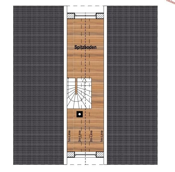

+ Spitzboden besser nutzbar, da die Fläche nicht durch die Mittage Treppe zerschnitten wird; man bräuchte nur eine Trockenbauwand kurz nach der Treppe einziehen um Abstellgalerie und "Wohnraum" zu trennen.
+ Einliegerwohnung theoretisch abteilbar
- schlauchigeres Bad im DG (aber jetzt besser?)
- engerer Flur im unmittelbaren Eingangsbereich (dito)
- kleinerer Hauswirtschaftsraum (aber aufgefangen durch mehr Fläche in Bädern und Spitzboden?)
- kleinere Küche (allerdings hauptsächlich zu Lasten der Verkehrsfläche)

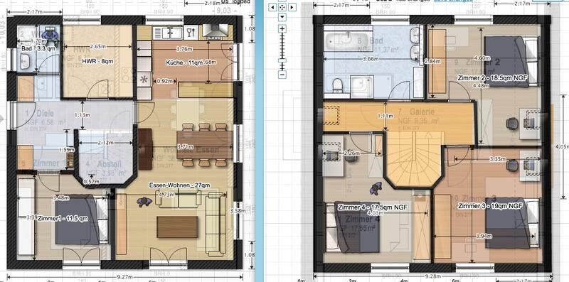

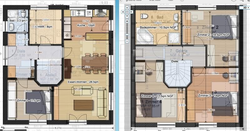

Variante Mitteltreppe:
+ größerer Hauswirtschaftsraum
+ großzügigere Diele im Türbereich
+ größere Küche
+ Außenansicht funktioniert wahrscheinlich auf jeden Fall
- Treppe hackt Ecken in jeden Wohnraum (ich bin eigentlich eckentolerant, stolpre aber immer wieder drüber)
- Spitzboden ungünstig von Treppe zerschnitten, sodass bei einer Aufteilung in Abstell- und Wohnbereich nur wenig für letzteren überbleibt, und das auch noch ohne Gartenblick (siehe drittes Bild unten)

ypg 23.02.2014 23:40
Ob nun das ein oder andere...
Eingangsbreite von 1,47 geht... wir hatten im Reihenhaus 1,45 (glaube ich, mich zu erinnern) Deshalb jetzt 2 Meter Aber es geht. Habt Ihr noch einen Kinderwagen hin- und herzuschieben? Dann wäre es ein Mühsal
Waschmaschine und Trockner: würde ich nicht im Gäste-WC ansiedeln. Obwohl ich das schon einmal gesehen habe und auch gut befand, denke ich, dass die Kloschüssel hier etwas beim Befüllen stören würde. Alternative: im OG im Bad. Dort ist genug Platz (unter der Schräge)
Dann könnte man wohl auch die Raummaße des Gäste-WCs etwas korrigieren zum Vorteil des Eingangsbereiches??
Dabei ist mir aber aufgefallen, dass bei beiden Varianten die Toilette unter der Schräge de-platziert ist. Sie muss bei 2 Meter Raumhöhe sein. Da würde es aber bei beiden Alternativen Möglichkeiten geben. Bitte darauf achten!
Bei Variante 1 könnte man den Eingang in die Küche in die Mitte der Treppe vorschieben (oder?). Garderobenplatz ist ja vorhanden. Dann unter der Treppe Speis einplanen - bei 5 Personen event. praktisch und notwendig (Küchenmöbel fallen hier geringer aus)
Badewanne würde ich nicht ggü der Tür einplanen - ist etwas ungemütlich - sollte aber auch zu ändern sein (in Variante 1 Badewanne in Höhe der Dusche, dazwischen die Toilette - statt des ursprünglichen Toilettenplatzes Waschmaschine und Trockner unter der Schräge einbauen und Türen davor, wie eine Kommode.. darüber wäre dann Ablageplatz)
Das wären meine Tipps,
im Übrigen stelle ich immer wieder fest, dass über viel Umwegen ein gradliniger Grundriss immer noch der Beste ist
Gruss Yvonne
