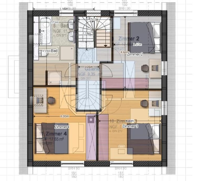

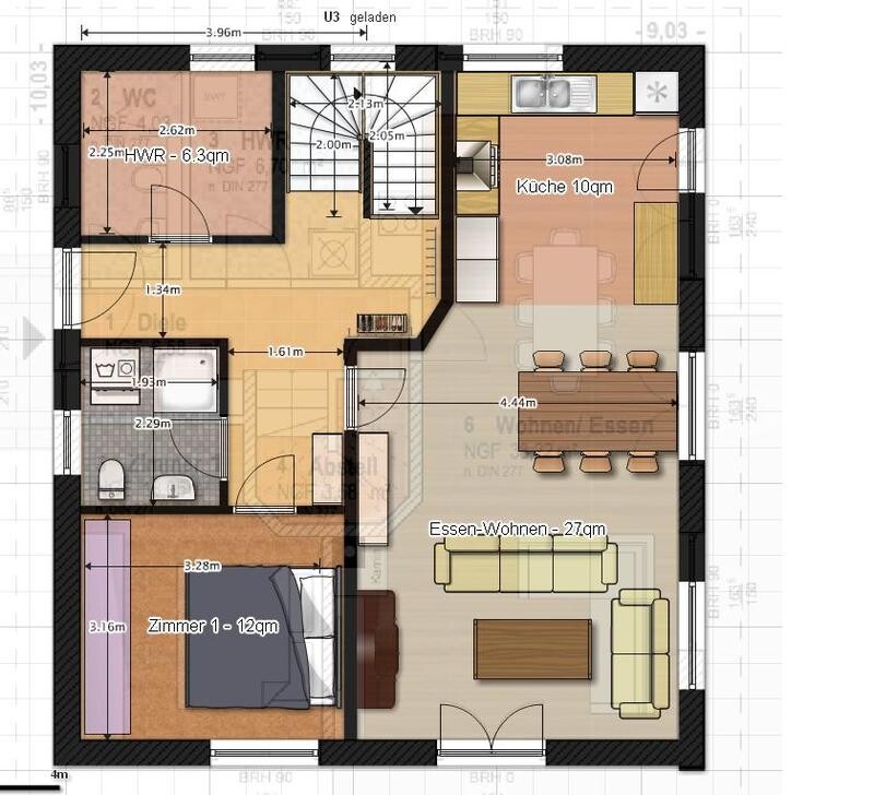

Hallo ihr Lieben,
die Idee mit der giebelseitigen Treppe lässt uns noch nicht los - kann hier vielleicht noch jemand weiterhelfen, um uns die Entscheidung zu erleichtern, welche Variante wir den Architekten zur Weiterentwicklung rückmelden sollen?
Ich habe die Skizze für die Giebeltreppen-Option noch einmal verändert, sodass der Hauswirtschaftsraum jetzt einen besseren Schnitt hat und das Duschbad dafür geräumiger ist, mit der Möglichkeit, Waschmaschine und Trockner dort unterzubringen. Außerdem gibt es jetzt viel Garderoben- und Stauraum im Flur, aber man könnte den unteren Wohnbereich bei Bedarf immer noch als Einliegerwohnung abtrennen.
Also, damit sich keiner durch den gesamten langen Thread wühlen muss: es geht um die Variante unten vs. die Variante in Post #78 in diesem Thread (mit den in den Posts danach diskutierten Verbesserungen, für die, die das interessiert ).
Ganz herzlichen Dank,
Kazazi

Kisska86 17.02.2014 16:20
Ich persönlich finde die Variante mit der Osttreppe besser. Der Hauswirtschaftsraum ist auch groß genug ohne Waschmaschine und Trockner. Auch die Option für später finde ich sehr gut! Genau vor diesem Problem stehen jetzt meine Schwiegereltern... Wenn man sich nicht unbedingt einen erneuten Bau oder Kauf vorstellen kann, dann sollte man das schon berücksichtigen. Auch kenne ich die Variante mit gegossener Treppe ins OG und Holztreppe in die Spitze. Und es sieht gut aus! Ich bin nachher bei meinen Schwiegereltern und versuche mal ein vernünftiges Bild hinzubekommen. Gegossene Treppe ins OG hat auch den Vorteil des besseren Schallschutzes. Gerade bei so vielen Kids.

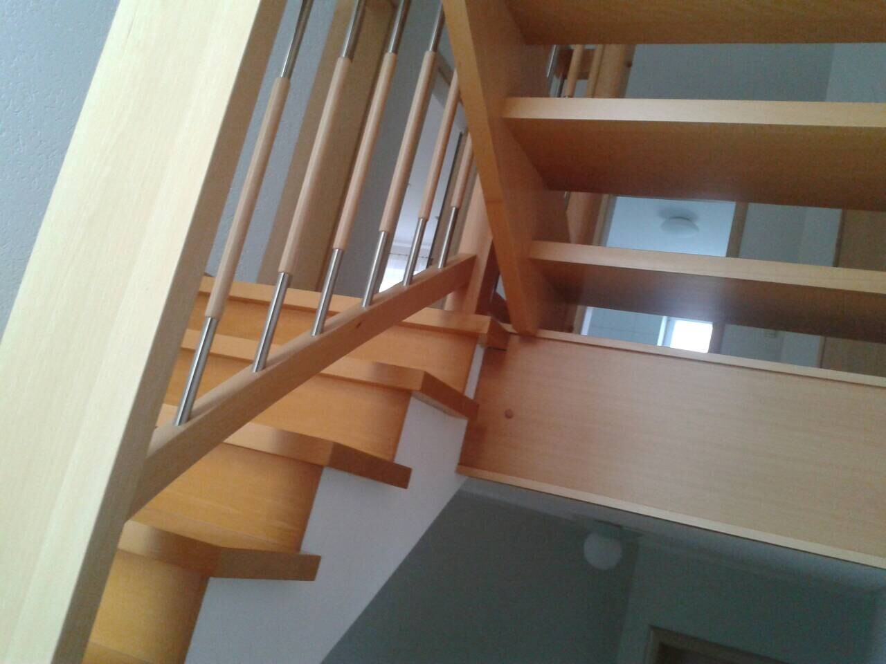

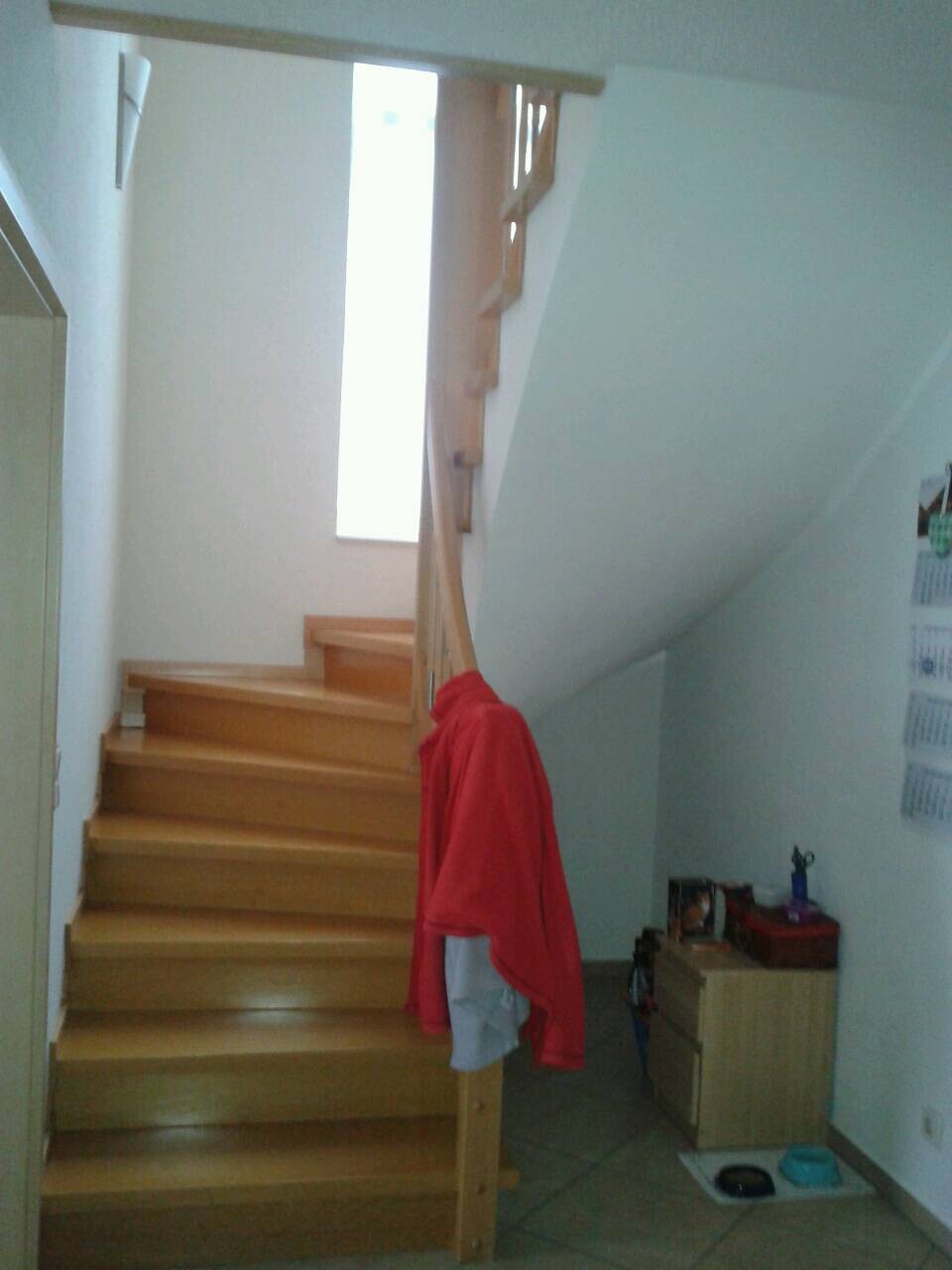

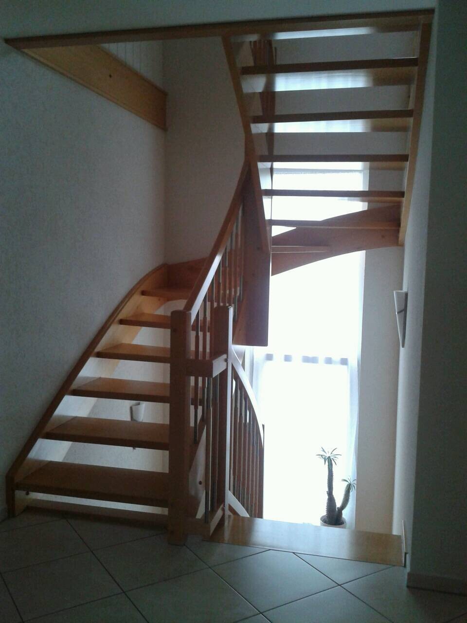

Kisska86 20.02.2014 08:53
Hier, ich wollte dir noch Bilder liefen zu der Kombination gegossene und freie Holztreppe. Hoffe konnte helfen...

Kazazi 20.02.2014 09:58
Danke! Der Übergang sieht gut aus, da bin ich positiv überrascht Wobei mich die größere Licht- und Luftdurchlässigkeit einer offenen Treppe auch im EG nach wie vor reizt...werden wir halt abwägen müssen gegen den Schallschutz und Abstellraumoption. Die Treppenfenster sind auch so ähnlich, wie ich es mir vorstellen würde, wenn wir und für die Giebeltreppe entscheiden. Wie sieht das dazugehörige Haus hier eigentlich aus?

ypg 20.02.2014 11:03
Ist es denn nicht günstiger, einfach statt Betontreppe eine geschlossene Holztreppe mit Setzstufen zu nehmen?
Kisska86 20.02.2014 11:46
Ich habe die Grundrisse zu diesem Haus gerade nicht hier, aber ich kann versuchen sie heute Abend zu Hause mal abzufotografieren. Die Treppe ist auf jeden Fall auch Treppe am Ostiebel so wie ihr es plant und der Eingang ist auch im Osten. Das Haus hat ebenfalls einen Schlafraum unten und oben vier Zimmer und Bad plus ausgebaute Spitze. Wobei hier insgesamt, ohne Spitzboden, glaube über 170qm sind. Bin mir nicht sicher ob man es verkleinern kann.
Da bin ich völlig überfragt. Das Haus haben meine Schwiegereltern komplett in Eigenregie gebaut und alle Gewerke selbst vergeben und sich für diese Treppe entschieden. Ich glaube eine geschlossenen Holztreppe war meinen Schwiegervater zu "quietschig", oder so. Aber wie gesagt, über die Kosten kann ich echt nichts aussagekräftiges sagen. Sorry...
