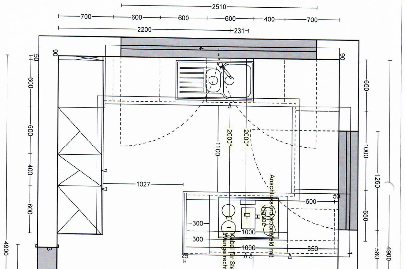

Das ist dann natürlich besonders schade, dass von Süden so gar kein Licht ins Haus kommt. Also heißt es, durch die anderen Fenster möglichst viel Licht ins Haus zu holen. Was spricht eigentlich gegen ein großes Fenster im Norden über der Küchenarbeitsplatte? Bei geschickter Küchenplanung lässt sich die Arbeitsplatte bis in die Fensternische hinein vergrößern. Man braucht keine Fensterbank und hat auf der Arbeitsplatte mehr freie Fläche. Man braucht nur die Fensterhöhe, die Oberkante des Fertigfußbodens und die Höhe der Unterschränke miteinander in Einklang zu bringen, doch die Mühe lohnt sich. Und Küchenoberschränke sind sowieso vollkommen überbewertet.
So haben wir das gemacht:
Grundriss einer Küche: Spüle, Herd, Arbeitsfläche und Maßlinien

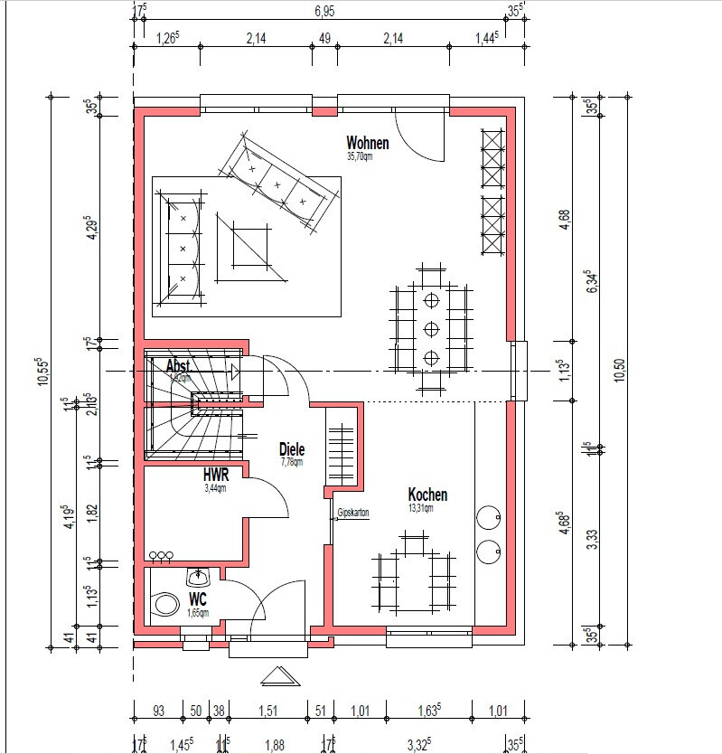

Hardi88 schrieb:
Ich stelle das EG nun auch ein und bereite mich auf den technischen K.O. vor.
Nur um sicher zu gehen: Du baust ohne Keller oder?
Wenn ja, wie soll denn ein Hauswirtschaftsraum mit 3,44 qm funktionieren? Laut Plan kommen da ja auch noch die Hausanschlüsse rein.
So sieht der EG-Plan aus. Dort, wo der Kellerabgang wäre. ist ein kleiner Abstellraum unter der Treppe zum OG eingezeichnet.
Grundriss eines Hauses: Erdgeschoss mit Wohnen, Kochen, Diele, WC, HWR und Treppenaufgang.

Arbeitsfläche anscheinend auch. 😉

Ich finde eure Pläne nicht schlecht und das Bad hab ich so in 10 anderen aktuellen Doppelhäusern, Einfamilienhäusern gesehen, also kann das so schlimm nicht sein.
Die Dusche an dieser Position im Schlafzimmer wäre nix für mich, aber mit einem undurchsichtigen Glas, ist es vielleicht ganz okay.
Mit Abluftgerät würde man die Feuchtigkeit bestimmt in Griff bekommen.
Ich persönlich würde die Küche schmaler machen, dafür unten Klo und Hauswirtschaftsraum größer.
Auf jeden Fall aber diese Tür zur Küche einbauen.
Insgesamt habt ihr für 120qm viel Platz in den Zimmern, da haben wir mit 140qm weniger, also zumindest platztechnisch optimal :-)
