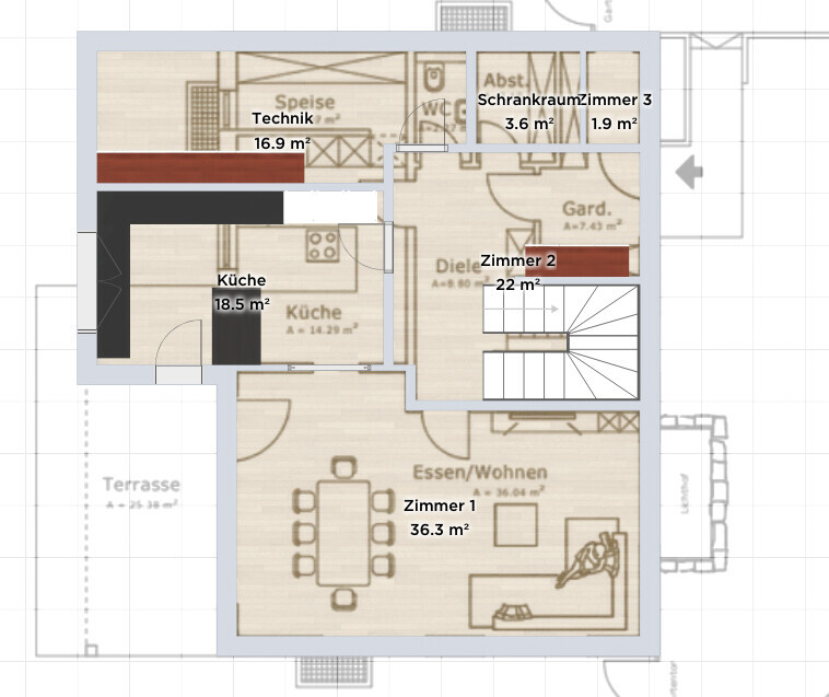

ypg12.07.25 18:30
Ich nochmal,
ich habe mir das EG mal vermaßt vorgenommen, um zu schauen, wie man den Technikraum gut unterbekommt. Und dadurch festgestellt, dass die eingezeichnete Podesttreppe nicht die grob erforderlichen 3 Meter in der Länge hat.
Lass das nochmal vom Architekten überprüfen. Als Anfang mein unfertigen Grobentwurf zur Idee, dass man den Balkon auf einen Anbau setzen könnte.
hat recht, wenn er sagt, dass man 10qm mehr oder weniger (oder lass es auch 20qm sein) nicht im Garten merken wird.

KJaneway14.07.25 14:10
wiltshire schrieb:
Das ist ein schöner Begriff, der eine gewisse faktische Elastizität suggeriert.Genauo ist das. Die faktische Elastizität ist der Puffer der dafür sorgt, das uns dieses Projekt aller Wahrscheinlichkeit nach nicht in existenzielle Probleme finanzieller Art reißen wird.
wiltshire schrieb:
Die Speisekammer ist eine wieder modern gewordene Mode. Die größere Küche wäre mein Favorit. Der Optik des Baukörpers täte es zudem gut, wenn die Küche etwas größer wird und darüber ein Balkon entstünde. Dem Budget jedoch nicht.Ja der Anbau mit Balkon drauf spukt mir auch im Kopf rum. Dann würde der Balkon entweder an der ganzen Hauslänge entlang gehen, oder aber nur auf diesem Anbau sein. Bisher dient er auch der Terassenverschattung. Das könnte man aber ggf auch mit Sonnensegel und / oder Markise lösen.Große Küche ohne Speisekammer könnte ich mir auch super vorstellen. Heute lässt sich ja richtig intelligent Lagerraum in Hochschränken schaffen. Und die größeren Küchenmaschinen die wirklich nur 3 Mal im Jahr verwendet werden müssen nicht in Küchennähe stehen.
wiltshire schrieb:
Die Aufteilung des Platzes auf quasi vier Geschosse führt dazu, dass weder außen, noch innen in diesem großen Haus das Gefühl einer Großzügigkeit aufkommen wird. Für mich als Bauherr wäre das ein show-stopper.Aktuell leben wir in einem 170qm Reihenhaus zur Miete. Hier verteilt sich die Fläche auf 3 Vollgeschosse. Also grob 55qm pro Etage:EG: Wohnzimmer 40qm, Abstellfläche: 2qm, Küche: 9qm, Diele: 3qm, Gäste-WC: 2qm
OG: Eltern: ca 22qm, Bad: ca 12qm, K1+K2: Je 11qm
DG: Studio: ca 40qm + Balkon + Heizungsraum (2qm) + Abstellkammer (2qm)
Das ist ein sehr hohes und enges Haus. Zumindest wissen wir worauf wir uns einlassen.

@nordanney hat recht, wenn er sagt, dass man 10qm mehr oder weniger (oder lass es auch 20qm sein) nicht im Garten merken wird.Wir haben am Wochenende nochmal diskutiert: Ein Keller ist klar Anforderung. Ob Neu oder ob Alt werden wir noch Prüfen. Es wäre schon hübsch auf den bestehenden Keller einfach draufzubauen. Muss man schauen ob dann 2 Vollgeschosse möglich sind. Und vor allem müssen wir vorher mal mit einem oder zwei Experten in den Keller rein. Wir wollen die Lagerräume nicht überall verteilt haben. Ja womöglich wird das ein Flohmarktgutasyl. Aber in unserer jetzigen Lebenssituation werden wir keine Sammler Issues bearbeiten können.ypg schrieb:
Lass das nochmal vom Architekten überprüfen. Als Anfang mein unfertigen Grobentwurf zur Idee, dass man den Balkon auf einen Anbau setzen könnte.Werden wir tun. Das letzte was ich mag ist ein Sondermaß mit kleineren Stufen oder höhere Steigung. Arauki11 schrieb:
