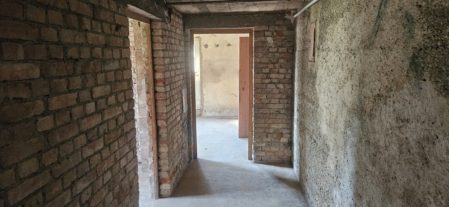

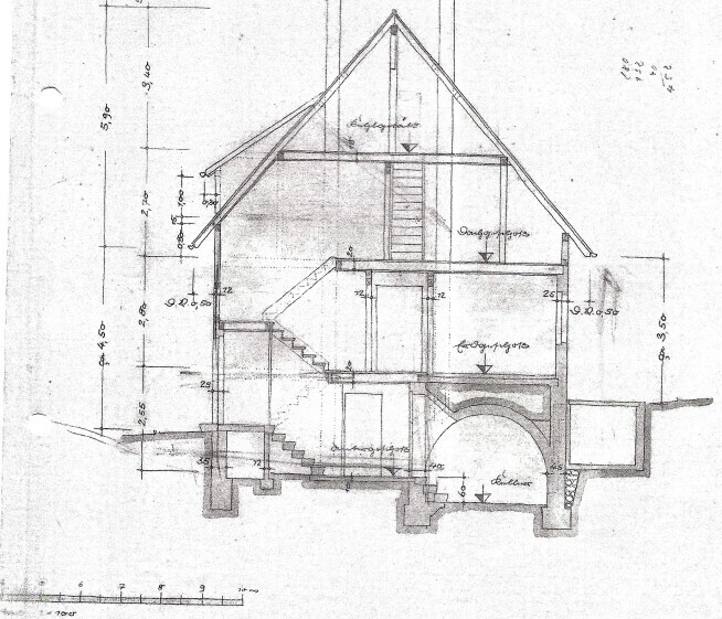

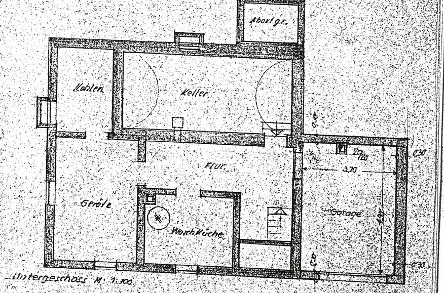

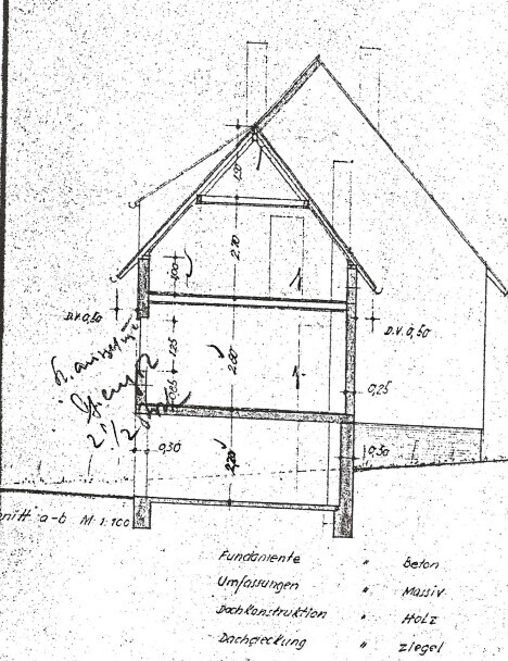

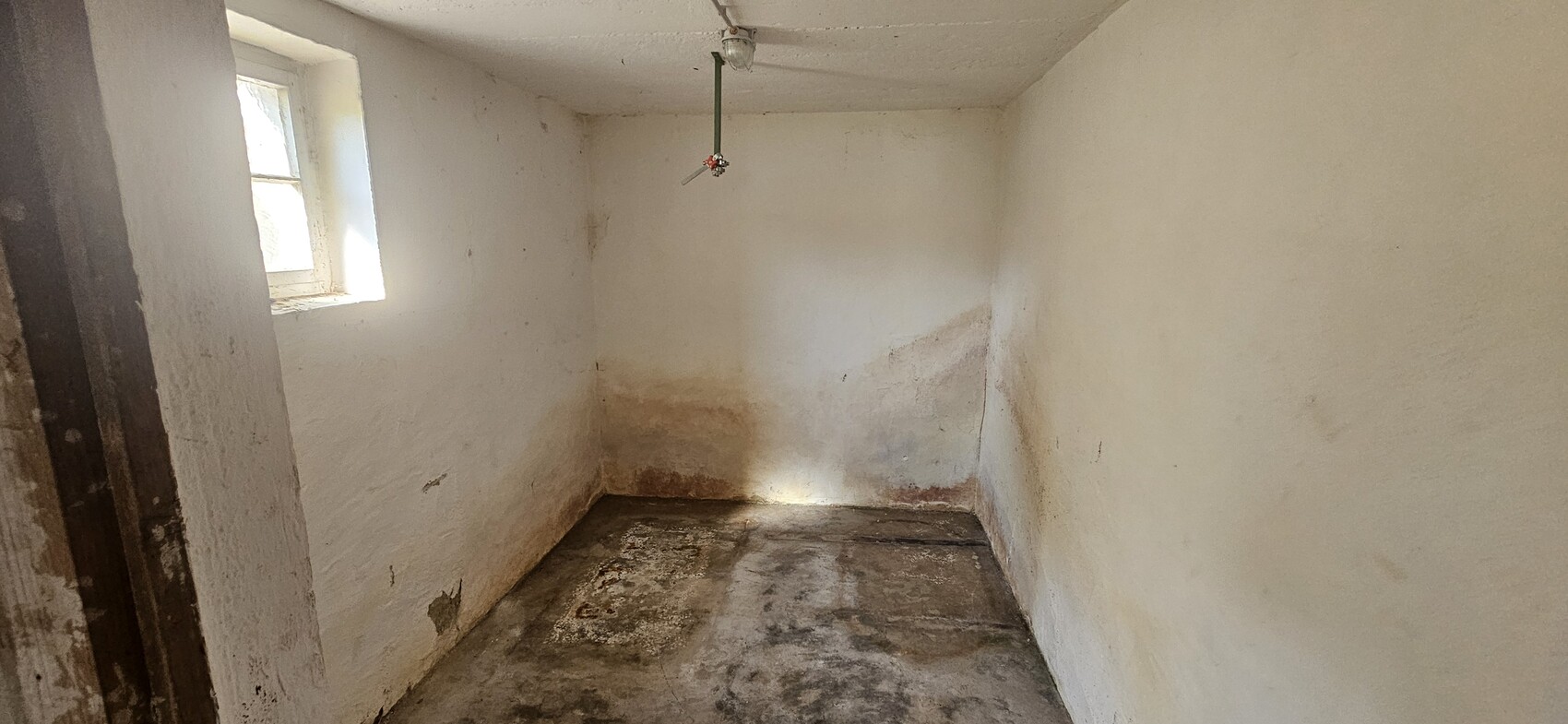

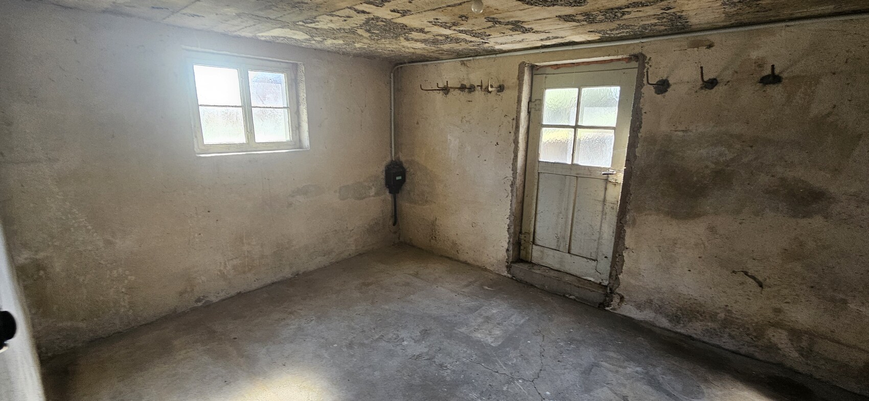

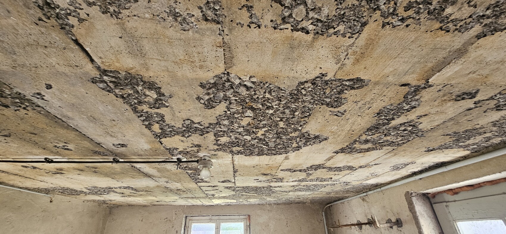

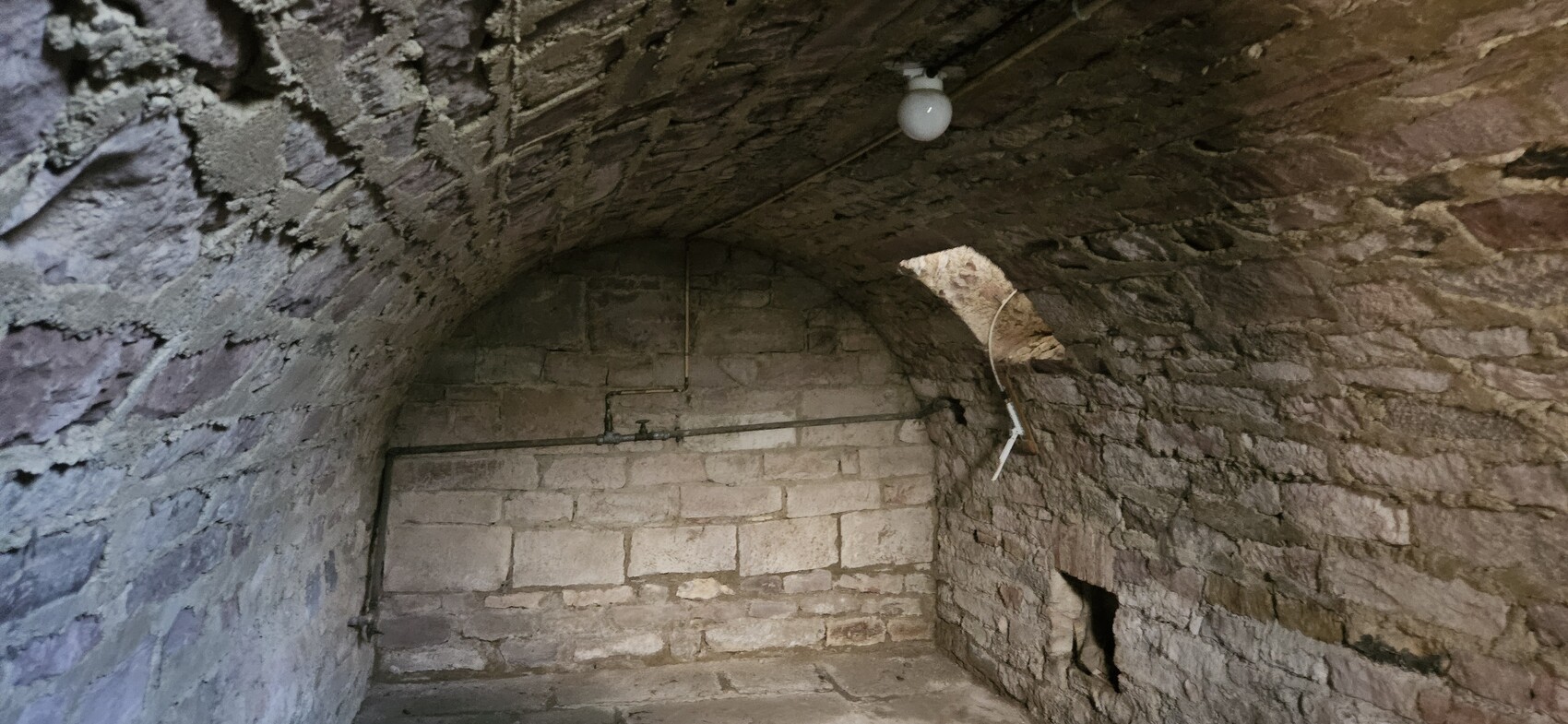

Die gestrichelte Linie ist das Terrain. Ich habe deine Website auch schon intensiv gelesen und natürlich nicht alles verstanden und noch weniger verinnerlicht. Wie auch ich befasse mich ja nicht jeden Tag damit. Wir stehen hier vor der Entscheidung: Keller und kleineres Haus, oder kein Keller und größeres Haus. Rein wirtschaftlich wäre es nach deiner Kellerregel (wenn ich sie denn richtig verstehe) hier sinnvoll die zweite Variante zu wählen. Allerdings ist das Grundstück nun auch nicht so üppig und wir wünschen uns viel Freifläche. Am Ende ist die Abwägung in Richtung Keller (= mehr Platz aber auch etwas teurer gefallen). Kann sich aber lohnen da nochmal eine Revision zu machen.
Danke auch für diese Frage: Die lässt mich den Keller durchaus nochmal überdenken. So wie ich das gerade verstehe, wäre der neue Keller fast komplett unter dem Level des alten Kellers. Das heißt nach der Kellerregel von 11ant käme hier gar kein Keller in Frage. Zumindest wirtschaftlich nicht. Mal schauen was hier siegt: Kellerwunsch oder doch das größere Haus.
Ich habe den Eindruck, das es aber auch teuer wird den alten Keller zu erhalten, zumal dieser natürlich recht hoch liegt und man darauf dann vermutlich keine 2 Vollgeschosse plus steiles Satteldach realisieren kann ohne weit über die Nachbarbebauung hinaus zu ragen.
Allgemein kann man sagen das wir uns schon in den Keller verliebt haben, weil er einfach mehr Platz vom Grundstück lässt (=kleineres Haus). Aber ich sehe auch das gerade das EG doch recht gequetscht ist. Kleine Diele, kleines Lager, kleines WC (reicht ja auch), kleine Küche egal ob mit oder ohne SPK. OG und DG gefallen uns vom Prinzip her (von kleinen, zu optimierenden Details mal abgesehen).

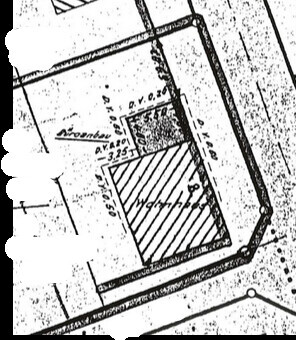

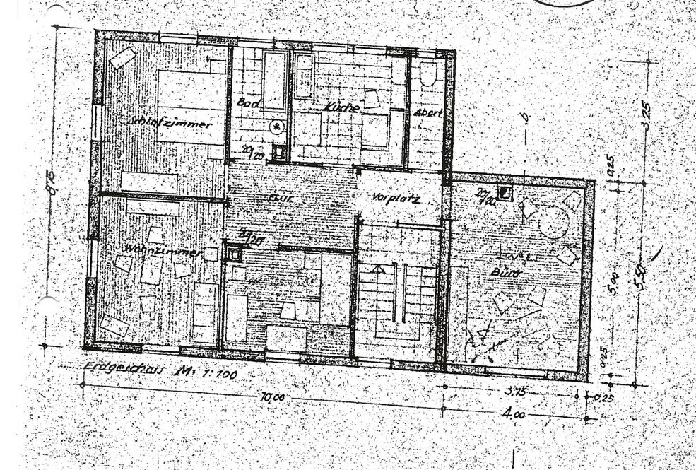

Bilder vom alten Haus und Fotos vom Keller: (der kleine Lageplan ist 1:500)

Wenn die gestrichelte Linie das aktuelle Terrain ist, dann sehe ich hier überhaupt keinen Keller. Muß ich die 11ant >Kellerregel wirklich erst noch in DaF übersetzen ?
11ant schrieb:Siehe die angehängten Screenshots und Fotos.
Zeichne den Bestandskeller einmal ein - wie marode ist der wirklich ?
11ant schrieb:Unser Gott ist hier der Chef der hiesigen Abrissfirma der mit mir durchs Gebäude lief und davon schwärmte wie einfach das ist. Er hat mir ein Angebot über 30T€ geschickt für Baustelleneinrichtung, Abriss bis UK Fundamente, Entsorgung und Entkernung. Das Grundstück wird planiert übergeben. Verfüllmaterial wäre gesondert zu vergüten. Bauseits zu erbringen ist die Abtrennung des Stroms (Hier kommen in der Tat nochmal 2500€ hinzu (Angebot vom Netzbetreiber inkl. Tiefbau dazu liegt auch vor).
