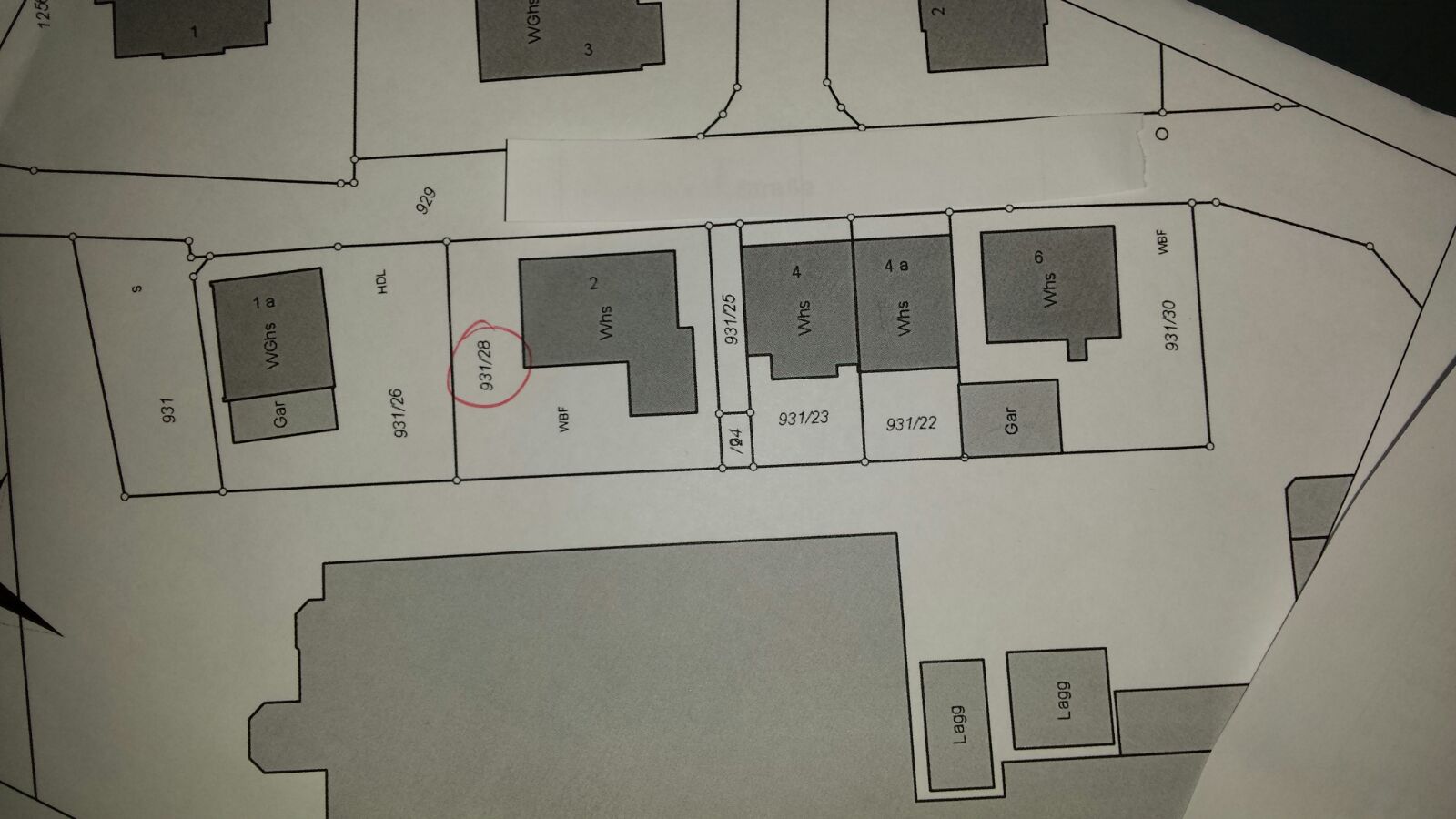

Bebauungsplan/Einschränkungen:
Es gibt keine Bebauungsvorschriften und Baufenster. Das bedeutet, wir müssen sich in die nähere Umgebung einfügen. Der Nachbar zur Garteseite: Fabrik und zwar Lager ohne Lärm, im recht modernen Stil. Zur Straßenseite müssen wir an die Linie mit Nachbarshäusern bleiben (Abstand 1m 80 cm).
Größe des Grundstücks: 441 m², Grundstückstiefe 22,5 m , Grundstücksbreite 20,5 m.

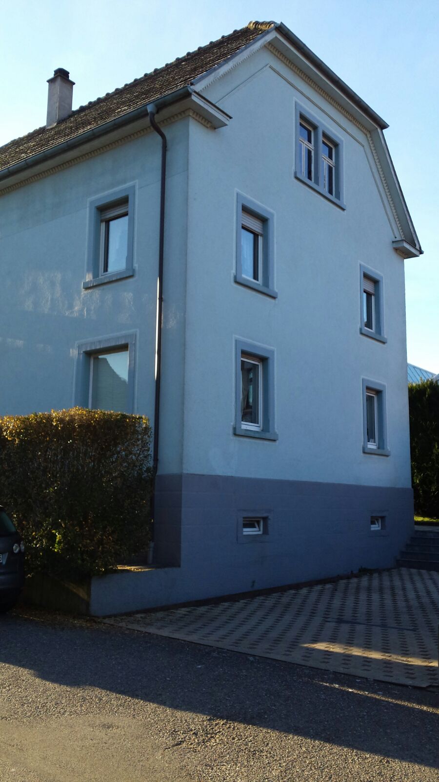

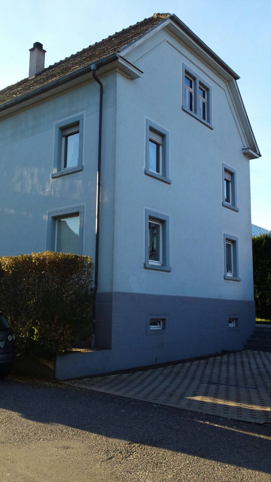

Ob es Hang ist, kann ich dazu nichts sagen, vielleicht sieht mann es auf den Fotos vom alten Haus besser. Das Haus wird abgerissen, 100 Jahre alt. Substanz schlecht.

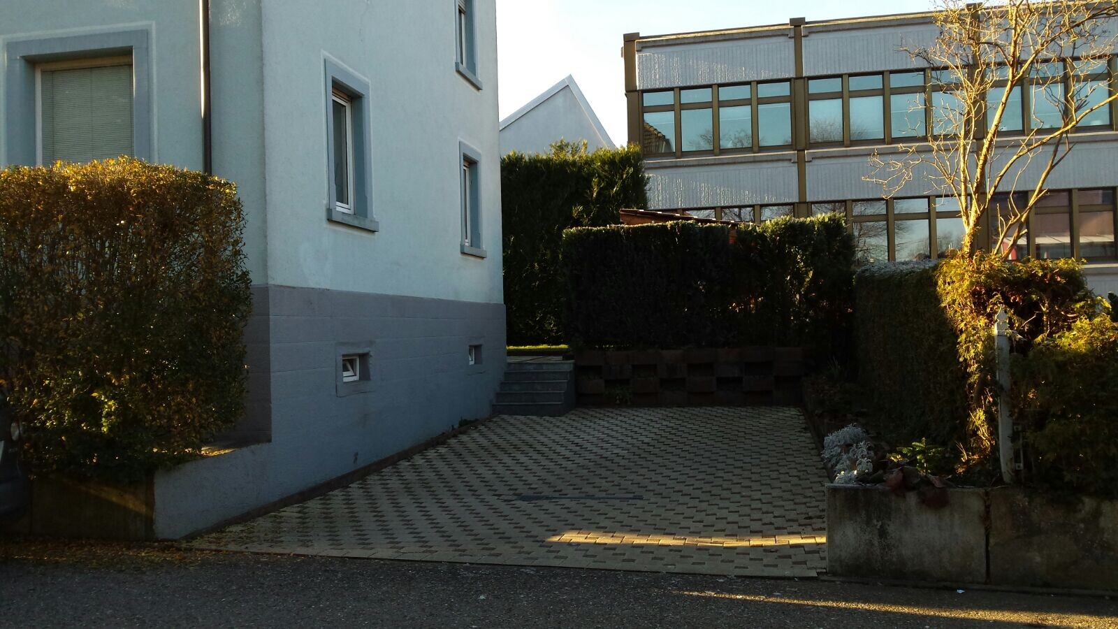

Garage, Carport: Garage (haben wir geplant auf die Seite, wo Eingang im alten Haus ist, anliegend zur Nachbargarage)

Sieht nicht nach Hanglage aus. Scheint eher recht eben zu sein.
Gibt es denn schon einen Höhenriss vom Grundstück?
Den braucht der Architekt zum Planen.

Der Bauplaner hat selber Grundstück ausgemessen. Die Maße habe ich leider nicht. Laut das Gutachten vom alten Haus die Oberflächenbeschaffenheit : eben und horizontal.
Verwechselt? Denn auf dem Plan:
sieht es breiter als tief aus. Ist der Plan genordet? Ich nehme an ja. Das schmale Grundstück ist quasi unten der Weg zu einer Garage und gehört wem?
Und das ist der Eingang, wo du meinst, dann die Garage hinzustellen? Also rechts das Haus kommt weg?

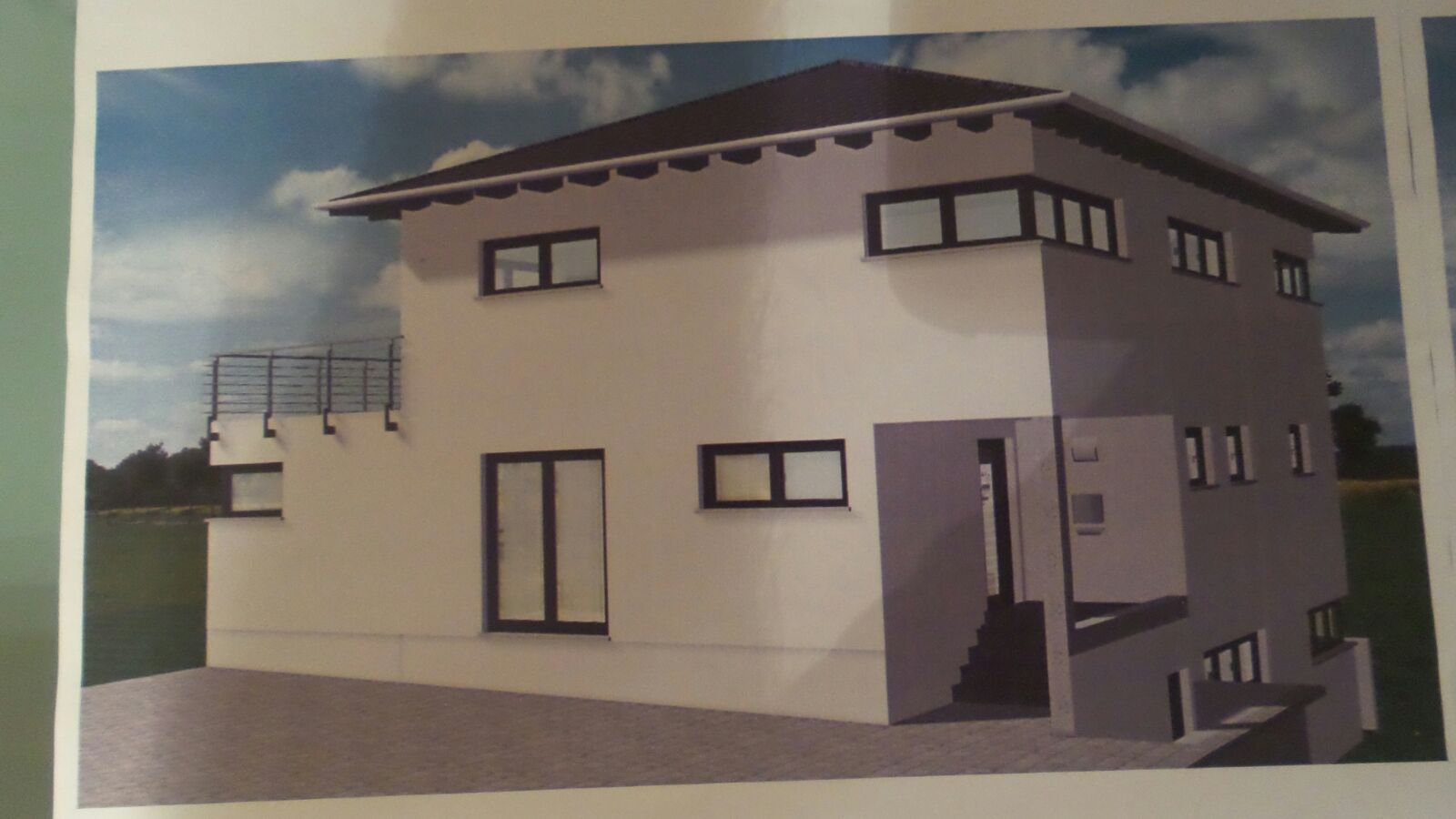

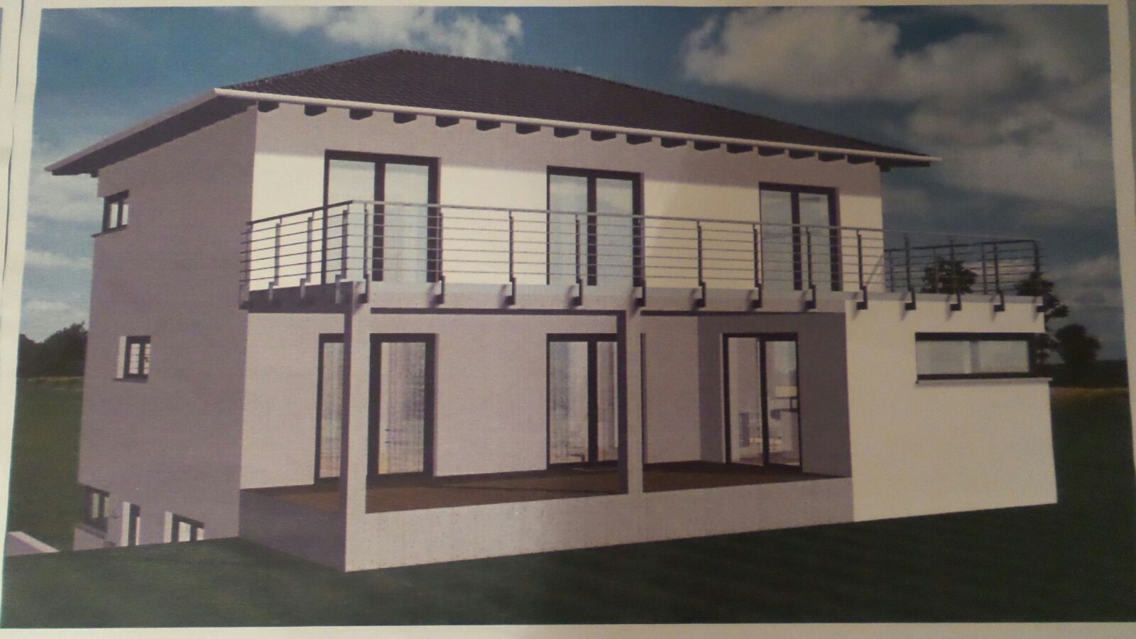

Ich weiß ja nicht, wie dein Planer auf diese Möglichkeit kommt:
Vor allem, wo sollen die Garagen hin? ... Denn rechts ist ja die Straßenseite und diese Front mit Terrassentür etc. zeigt Richtung Nachbar - oder?
Auf dieser Seite:
wäre dann quasi die linke Seite von dieser Ansicht hier:
Grundstück angehoben und eigentlich ist das dann schon ein 3-geschossiges Haus. Ich weiß nicht, wie das funktionieren soll.
