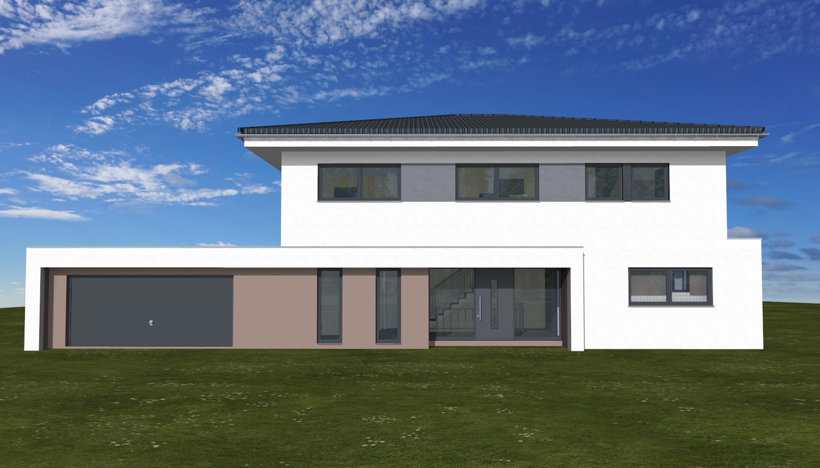

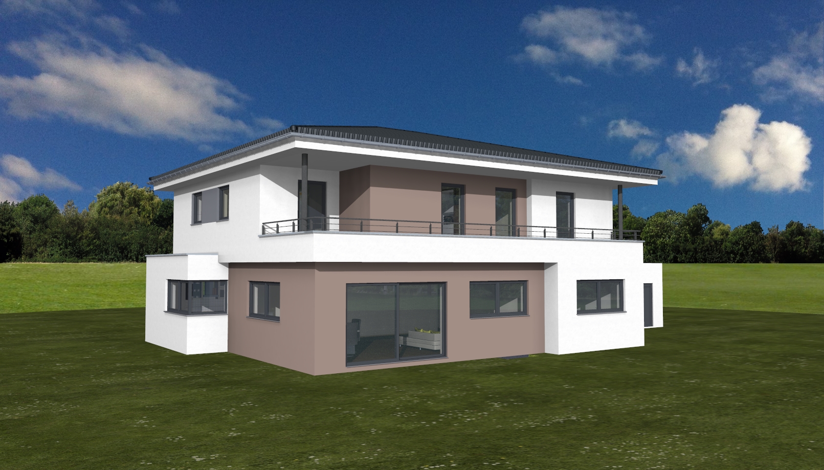

Zum Faden: ich weiß leider auch schon gar nicht mehr, um welchen Plan es geht [emoji28]
Ich lese dann auch plötzlich von einem ganz neuen Haus (Walmdach statt Flach), was dann irritierend ist.
Vielleicht wäre ein neuer Thread mit Verlinkung nicht schlecht?

Das Flachdach wollte meine Frau nicht so gerne haben und mit dem flachen Walmdach können wir beide sehr gut leben. Von vorne steht es dem Haus auch besser. Von hinten würde ich sagen neutral ggü. dem Flachdach. Siehe Anlage.

Wenn wir demnächst das "Finale" haben, wo dann auch Möbel, Bäder etc. halbwegs realistisch eingeplant sind, kann ich das mal machen. Jetzt macht es denke ich keinen Sinn weil wir sonst in zwei Wochen die gleiche Ausgangslage haben wie jetzt.
Moderne zweigeschossige Villa mit großer Glasfront und Garage, weiße Fassade, grüne Wiese.
Modernes zweistöckiges Haus mit braunem Akzentbereich, Glasfronten und Rasen.
