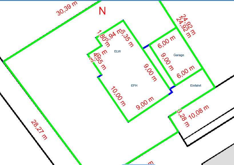

So schlecht finde ich das nicht, es wird aber "kompakt". Insofern wirklich unbedingt auf Millimeterpapier zeichnen und Möbel hin- und herrücken. Das hilft ungemein um die Engstellen aufzudecken.
Ein paar unausgegorene Ideen:
Küche in die Sofaecke. Dann WC und Abstell tauschen und Abstell zur Speisekammer machen. Das würde die Küche vergrößern und in gutem Zusammenhang zum Esstisch in Südwest bringen. Ausserdem wäre dann Wohnzimmer und Schlafzimmer der Einliegerwohnung benachbart, wodurch ein evtl Durchgang später auch dort möglich wäre. Ggf könnte man dem WC dann auch eine Dusche spendieren
Waschmaschine & Trockner in den Technikraum gäbe dem kleinen Bad oben mehr Möglichkeiten. Oder das große Bad umgestalten und zu dritt nutzen (ein Kind kommt damit klar, und ein Jugendlicher kann ggf auch das untere Bad nutzen (wenn dort - s.o. - eine Dusche ist). Wäre angesichts der kleinen Fläche ein überlegenswerter Kompromiß.
Satteldach (ggf asymmetrisch?) statt Walm würde viel besser zum Entwurf passen. Evtl ein Kniestock von ca 1,8m mit offenem Dachstuhl um das Dach außen flacher zu bekommen.
Auf keinen Fall (!!!) eine Garage. Das wird viel zu wuchtig für das Haus. Die Idee von @haydee mit (luftigem) Carport und zur Hauswand gezogenem Dach finde ich gut.
Zur Einliegerwohnung: wieviel Miete bringt das? Lohnt sich das wirklich? Und "die Bewohner", also Mehrzahl? In der kleinen Wohnung? Da werdet ihr u.U. Mieter-Fluktuation haben.
Die Idee mit der Küche und der Sofaecke gefällt uns, jedoch müssten wir dann auf den direkten Zugang Küche/Terrasse verzichten. Uns wurde extra davon abgeraten das WC im Eingangsbereich zu platzieren. Die Waschmaschine/Trockner wollten wir im OG, um lange Laufwege zu vermeiden. Den Luxus eines separaten Elternbades wollen wir uns nicht nehmen lassen, wären aber auch bereit dies zu verkleinern. Garage ist ein muss, da sehr viel geschraubt und gearbeitet wird und diese später für größere Feste genutzt werden soll, falls dies jemals wieder möglich sein sollte. In unserem Fall handelt es sich um einen Bewohner, hierfür finde ich die Größe der Einliegerwohnung als ausreichend. Reich wird man selbstverständlich nicht aber bei einer unter Orts üblichen Miete hätte sich die Einliegerwohnung nach 6 Jahren amortisiert (Reparaturen und Instandhaltungen ausgenommen).

kannst Du mal bitte das Grundstück vermaßen und das Haus einzeichnen? Das kann man in Übersicht nicht gut erkennen. Bleistift und Karopapier reicht!

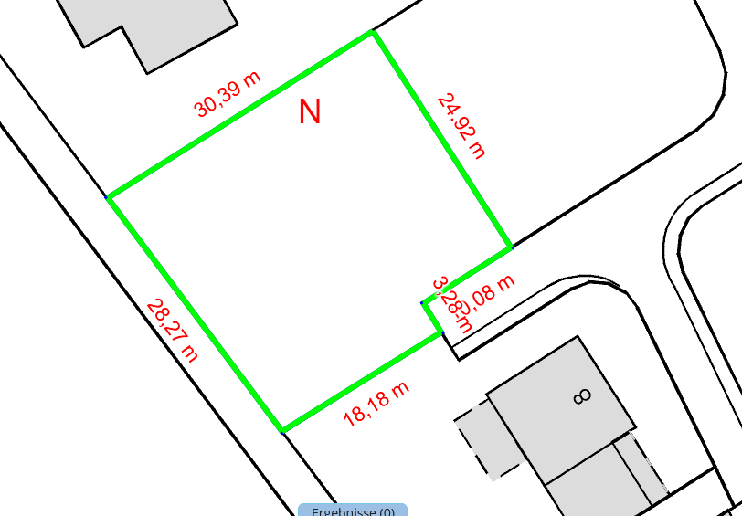

Ich habe mal versucht es maßstabsgetreu zu übertragen.
Lageplan eines Grundstücks mit Grenzlinien, Hausgrundriss, Garage und Einfahrt, Maßangaben.
Grün umrandetes Grundstück mit roter Längenangabe; umliegende Gebäude und Straßen.
