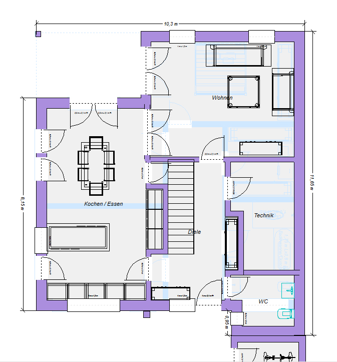

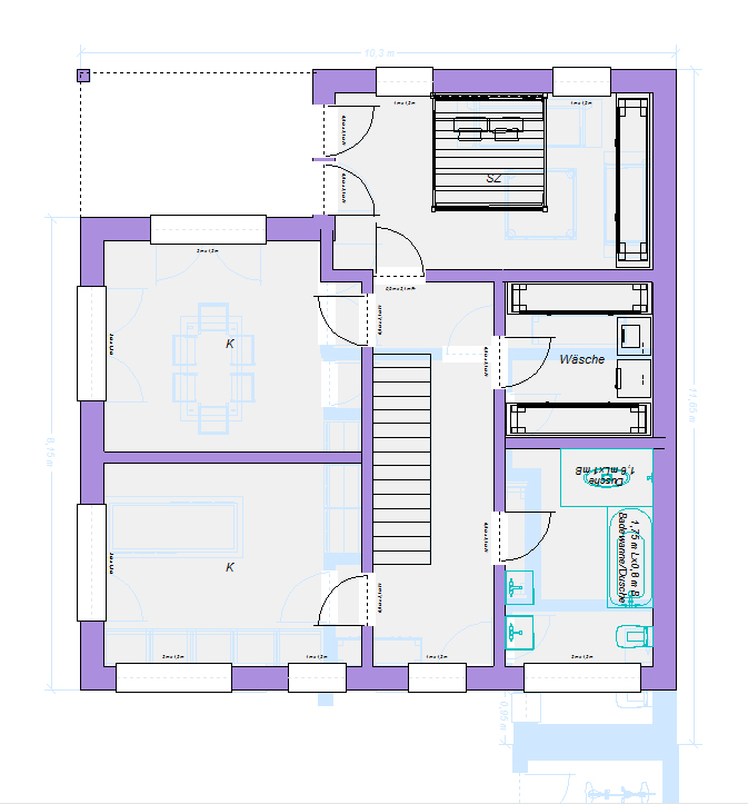

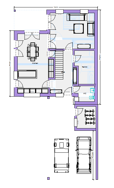

... Und da ich eh bei solch einer Hausform (ist ja hier ein Doppelhaushälfte nach Westen) die Wohn- und Aufenthaltsräume zum Westen öffnen würde, die Nebenräume zur Not ohne Fenster in den geschlossenen Osten, wäre für mich dann auch die Lage von Kinderzimmer bzw eine kleine Wohneinheit mit nutzbaren Räumen machbar.
Ich würde viele Fenster geschickt auf die Westlage bringen, gerade Treppe, die ungefähr alles in 2/3 1/3 teilt, im Westen durchgehend alles offen, ggf dort, wo jetzt WZ, auch wieder.... muss man mal schauen, wie lang man wird und ob da noch ein Durchgang beim Ess und WZ sein kann,usw....
Hatte auch in die Richtung gedacht. Vielleicht etwa so:
Grundriss eines Hauses: Wohnzimmer, Küche, Technik, WC, Diele, Treppenhaus, Garage.
Grundriss eines Hauses: Diele, Kochen / Essen, Wohnen, Technik, WC, Treppen
Grundriss eines Hauses: Treppenhaus, Küche, Esszimmer, Schlafzimmer, Bad, Waschküche.
Muss allerdings gestehen, das ich nicht genau weiß, ob man das WC so einfach unter das Carportdach mit ziehen kann. Ich wollte aber gern ein Fenster rein machen und einen Fahrradschuppen daran anschließen.
Man könnte optional überlegen, die Küche und Essplatz zu tauschen. Balkon ist natürlich auch optional.
