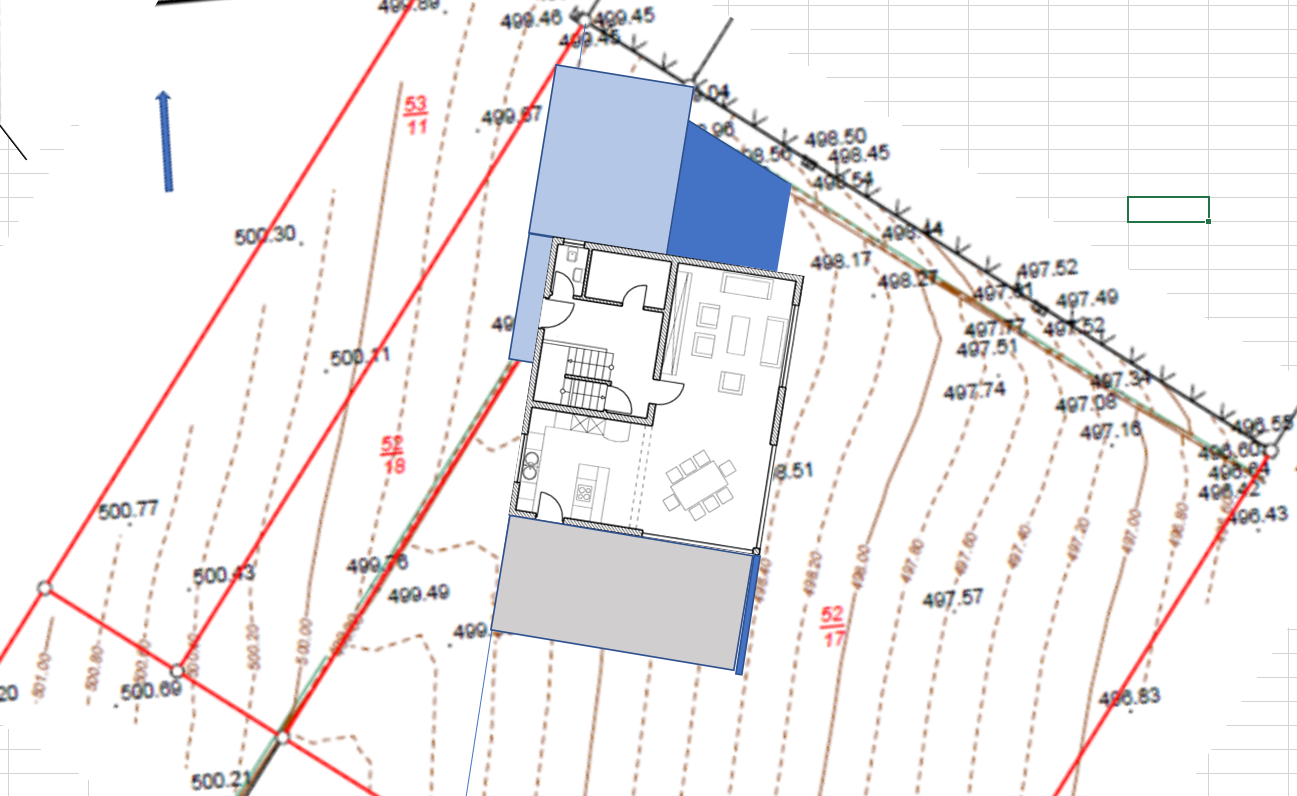

hanghaus2023
17.04.23 20:33
Bin heute zufällig auf den Beitrag gestoßen. Ich schaue mir das morgen mal an. Wann ist denn der Termin beim Architekten?
Dachshund90
17.04.23 21:35
Hallo hanghaus!
Das wäre nett! Versuche morgen mit ihm zu telefonieren und einen Termin abzustimmen. Ein paar Tage sind sicher noch Zeit.
Grüße
hanghaus2023
18.04.23 11:15
Ich habe es nochmals überarbeitet. Das Haus kann auf 499,5m und der Carport auch. Der Abstellraum dann mit eingeschränkter Deckenhöhe und oder etwas tiefer. Der Weg hinter dem Abstellraum bleibt erhalten.
Der Carport (6*5m) hat 1 m Dachüberstand zur Straße, der sich bis zum Eingang als Überdachung fortsetzt.
Das Fenster im WC sollte dann Richtung Westen.
Die max. Gebäudehöhe ist wenn man das Haus dreht 506,83m das sind 20 cm mehr Kniestock (nach meiner Rechnung 1,7m bei 30° DN).
Wenn man die Geschosshöhen reduziert sind es nochmals einige cm mehr.
@K a t j a die Referenzhöhe ist Der Mittelwert aus den 4 Eckpunkten des Hauses mit dem Schnittpunkt des Urgeländes. Das sind in meinem Beispiel 498,83m + 8m (max. Firsthöhe). Beim Entwurf des Bauzeichners sind es 498,62m.
@ypg Der Keller schaut nur 1,1m heraus. Da ist der Turm nicht mehr ganz so krass.
Zu den Grundrissen sag ich mal nix, da gibt es hier die Experten.

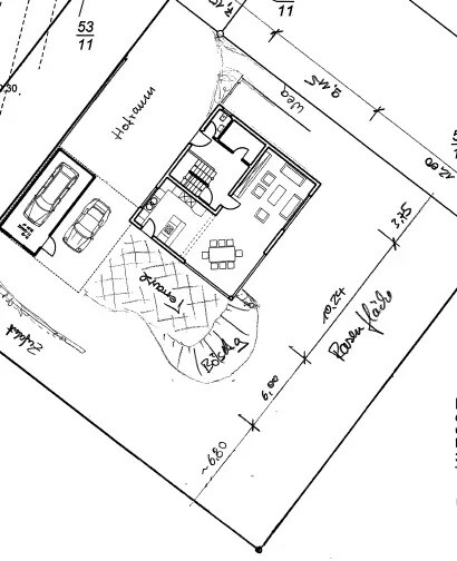

1681808061040.png"]79501[/ATTACH]</blockquote>Hallo Hanghaus, <br />
<br />
vielen Dank für deine Unterstützung!<br />
Nur zum Verständnis: als Abstellraum bezeichnest du den dunkelblauen Bereich? Die Idee mit der Überdachung zum Eingang gefällt mir sehr gut, ebenfalls die Anmerkungen zu den Höhen. Es scheint, als wäre gegenüber dem Architektenentwurf noch etwas Kniestock "rauszuholen". Das nehme ich gerne mit in den Termin.<br />
Holst du die 20cm durch das Drehen raus, oder ergeben sich diese auch bei rechtwinkliger Anordnung?<br />
<br />
Du würdest also bei der Anordnung von Carport und Haus weiterhin das Carport im Norden sehen? Nicht wie vom Architekt ausgearbeitet im Westen (siehe Anhang)? Dadurch ergeben sich dann auch im Keller Änderungen, da der Eingang in den Keller nicht wie geplant möglich ist, richtig? Wie könnte Alternativ der Eingang in den Keller aussehen und wie sehen die Höhen aus dem Keller Richtung Garten aus...<br />
