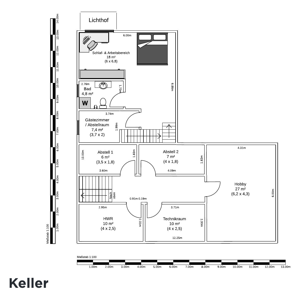

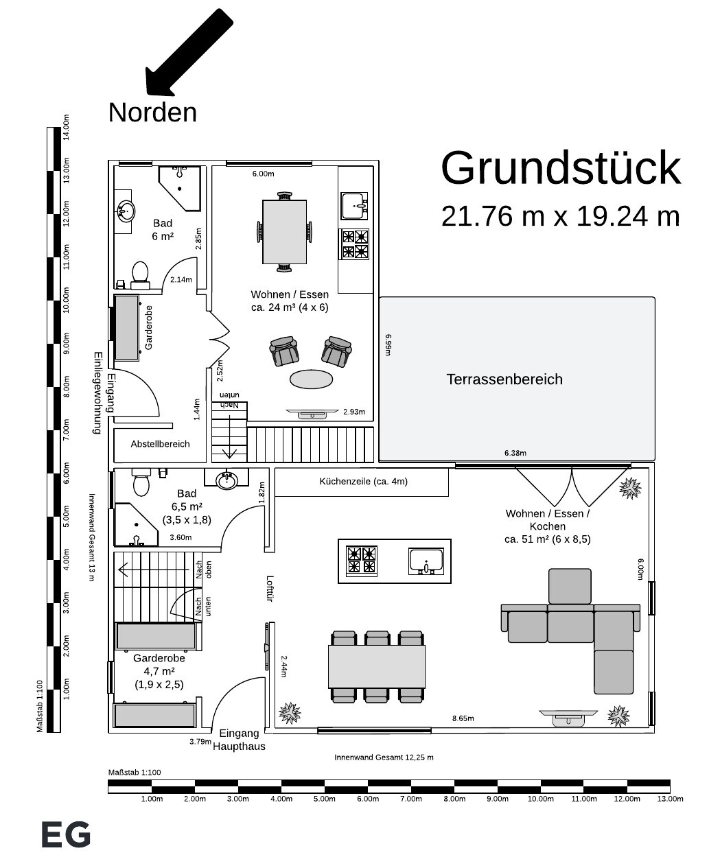

Hallo Zusammen,
wir planen momentan ein Einfamilienhaus inklusive einer Einliegerwohnung für meinen Vater. Außerdem sollen 2 Kinderzimmer für unseren Kinderwunsch eingeplant werden. Das alles auf einem eher kleineren Grundstück. Die Entwurfsidee stammt von einem Architekten, allerdings mit viel Input unsererseits (es ist nicht gerade eine Standardbauweise). Der Entwurf wird gerade vom Architekten erstellen, wir würden uns aber gerne so früh wie möglich Input von der Community holen, um frühzeitig noch eingreifen zu können. Daher haben wir im Hintergrund mit einem Zeichenprogramm "mitgezeichnet". Die Darstellungen unten zeigen diese Pläne. In der folgenden Tabelle haben wir unser Bauvorhaben zusammengefasst und würden uns sehr über eure Bewertungen und Meinungen zu unserem Grundriss freuen.
Es handelt sich bei dem angehängten Entwurf zunächst nur um die Konzeptfindung. Aber ich dachte je früher man sich Meinungen abholt, desto besser kann man darauf reagieren. Wie gesagt, geht es erstmal grundlegend um das Prinzip und die Idee und nicht wo welches Fenster liegt oder ob die Kloschüssel an der richtigen Stelle steht 😉. Wir sind sehr gespannt, was für Verbesserungsvorschläge ihr so habt! 🙂

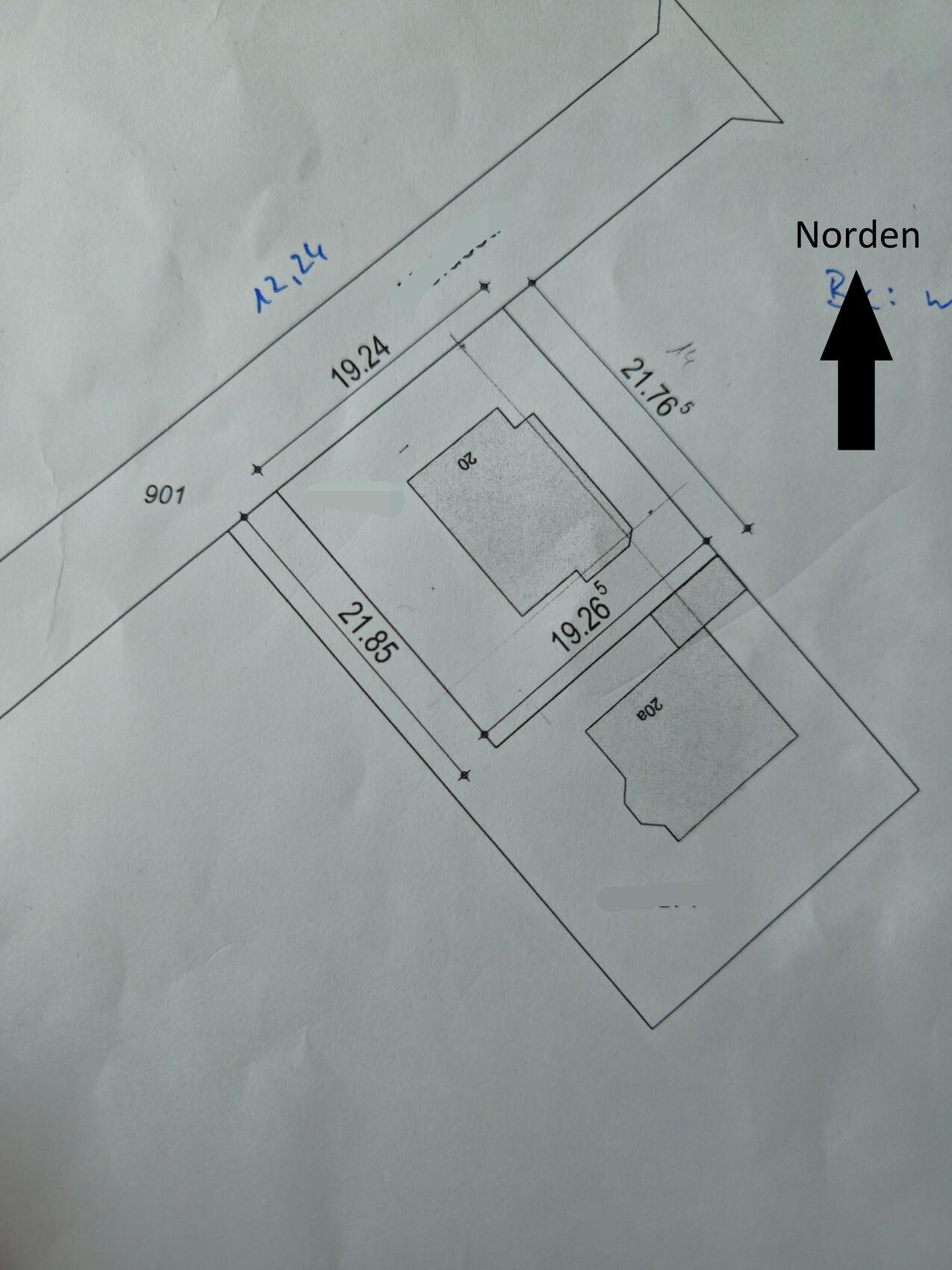

Größe des Grundstücks 420 m²

-EG: Großer offener Küchen- Ess- & Wohnbereich; Duschbad; Garderobe

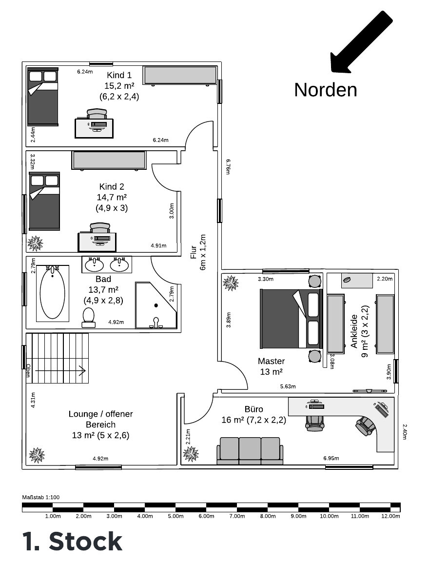

-OG: Schlafzimmer mit Ankleide; Kind 1; Kind 2; Büro; Badezimmer
-Keller: Technik-Raum; Hauswirtschaftsraum; Abstellkammer; Speise; Hobbyraum
Einliegerwohnung:
-EG: Offener Küchen- Ess- & Wohnbereich; Badezimmer; Garderobe
-Keller: Schlaf- und Arbeitszimmer; Abstellraum, WC mit Waschmaschine

weitere Wünsche/Besonderheiten/Tagesablauf, - Besonderheiten: Die Einliegerwohnung soll komplett getrennt sein vom Haupthaus und in einen Wohnkeller übergehen. Das Obergeschoss soll dafür komplett zum Haupthaus gehören.
- Herausforderungen: Kellerfenster, v.a. im Bereich der Einliegerwohnung; möglichst keine Sichtfenster von der Einliegerwohnung in den Garten des Haupthaus
- Wohnzimmer Haupthaus: offener Bereich; eventuell Schallschutztür zum Flur (Stil: Lofttür); große Hebeschiebetür oder Faltschiebetür zum Terrassenbereich.
- Badezimmer Haupthaus: Wir wollen auch unten ein schön großes Duschbad.

Was gefällt besonders? Warum? Genügend große Zimmer vorhanden; Offener Wohnbereich; Breite Terrassentür; Garderrobe ist separiert; Bad im EG ist erreichbar, aber nicht unmittelbar einsehbar; Treppe so positioniert, dass man beim hochgehen direkt auf der Lounge steht; Positionierung des Gebäudes so, dass im "Inneren" der L-Bauform ein Terrassen- & Gartenbereich entstehen kann, der etwas abgeschottet ist.
Was gefällt nicht? Warum? - Wir sind unsicher, ob der Küchen- & Wohnbereich nicht zu offen ist (modern ist ja heutzutage eine L-Form für diesen Bereich);
- Außerdem sind wir skeptisch, ob die Einliegerwohnung genug Licht im Keller bekommt, durch die Gebäudepositionierung und den Wunsch, keine Sichtfenster zum Garten des Haupthauses

Grundriss des Erdgeschosses mit Terrassenbereich, Küche, Wohn-/Essbereich, Bad und Eingangsbereich.
Grundriss 1. Stock: Master-Schlafzimmer, Ankleide, Büro, Lounge, Bad, zwei Kinderzimmer, Flur; Norden
Grundstückslageplan mit zentralem Rechteckgebäude, Grenzlinien, Maßangaben und Nordpfeil.
Keller-Grundriss mit Schlafbereich, Bad, Abstellräumen, Technik- und Hobbyraum.

Ist die Einliegerwohnung für den Vater? Gibt es auch einen Plan wie das Haus im Grundstück platziert werden soll? Zeig mal die Umgebung. Beim 34er ist das wichtig zu wissen.
hanghaus2023
13.07.24 14:49
Das Haus passt nicht aufs Grundstück. Den Architekt solltest Du kündigen.
hanghaus2023
13.07.24 15:37
19,24x21,76 sind max 13,24x15,76 Haus. Gibt es eine Stellplatzsatzung der Gemeinde?
Ich vermute mal, das die 5 m zur Strasse eingehalten werden müssen.

Die Treppe der Einliegerwohnung funktioniert irgendwie nicht.
