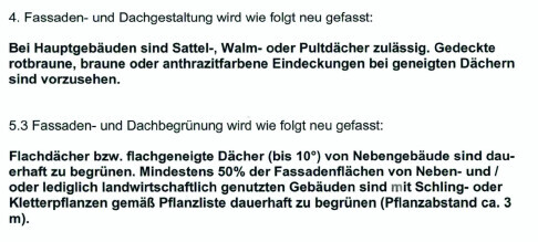

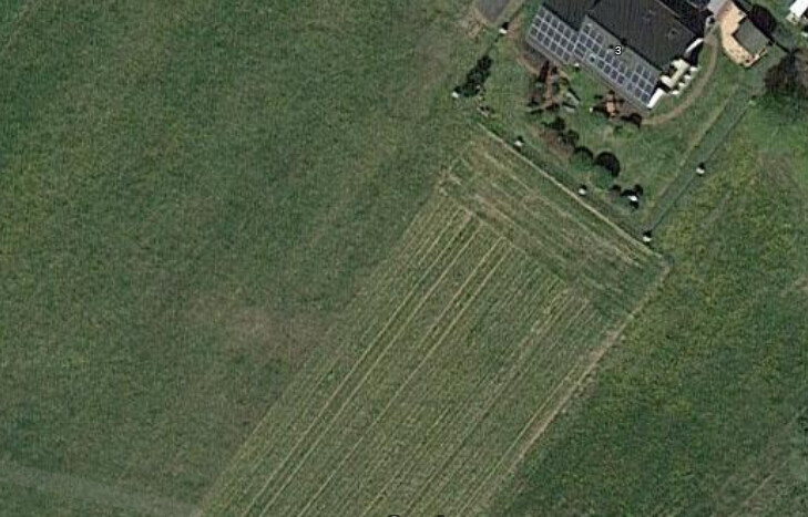

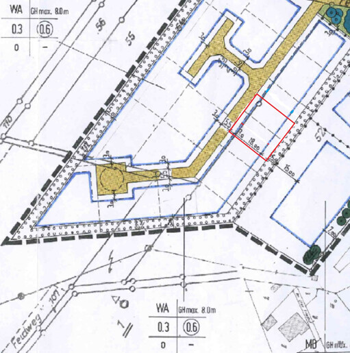

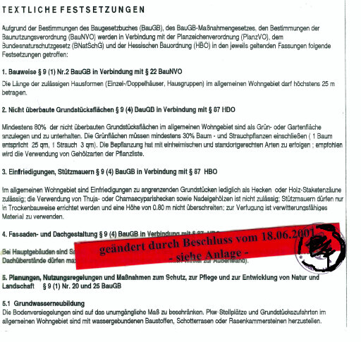

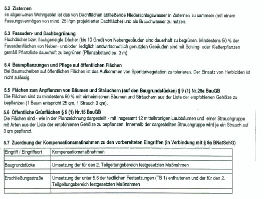

ich möchte es noch einmal versuchen, euch die benötigen Infos zu liefern. Wir würden uns sehr über weitere Anmerkungen und eure Vorschläge freuen.
Ich habe nun aus dem Bebauungsplan die angehängten Infos gezogen, das ist alles was ich aus dem Bebauungsplan ziehen konnte.
Was fehlt euch noch als weitere Info?
Was gibt es noch für Ideen zu den Grundrissen und der Anordnung des geplanten Einfamilienhaus?
Viele Grüße
Textseite mit Bauvorschriften zu Fassaden- und Dachgestaltung

Wie gesagt, zu wenig Infos. Die entscheidenden Fragen werden nicht beantwortet die da sind:
- Budget: wirklich ganz grob über den Daumen liegt Ihr bei 160qm x 3000 = 480K. Dazu der Keller mit Sauna WC und Schnickschnack geschätzt 80qm x 1500 = 120K (eher mehr) sind wir bei 600K nur das Haus. Da hast Du noch noch keine Außenanlagen, welche Du beim Hang aber nicht weglassen kannst. Von Garage oder Carport ganz zu schweigen. Also schlage ich mal locker 100K drauf. Noch ein wenig Aufmustern, Küche, Anschlüsse, Gebühren - 50k. Das ist alles eher knapp gerechnet - trotzdem sind wir bei 750K. Ist das so etwa das, was Ihr veranschlagt habt?
Ansonsten fehlt:
- Abstandsregeln Nebengebäude - auch zur Straße
- Bezugspunkt Firsthöhe
- Die Tiefe des Grundstücks ist auch unklar. Du hast nicht eingezeichnet, wo es beginnt. Zählen die 5,50m noch dazu? Die 4,39m?
- Die Grundrissskizze enthält Schnitzer, die einem Architekten nie passieren würden. Das ist sehr unglaubwürdig. Die Außenwände sehen viel zu dünn aus. Dachschrägen nicht beachtet.
Bisher entsteht der Eindruck, dass Ihr Euch lieber wenig mit Eurem Grundstück und den Möglichkeiten befassen möchtet. Das ist ok - ein guter Fachmann wird Euch entsprechend beraten und wenn Euch das gefällt, ist alles in Ordnung. Grundsätzlich seid Ihr als Bauherr aber immer selbst für Euer Glück verantwortlich. Wenn da also jemand Murks baut, weil Ihr die Pläne so abgesegnet habt, dann ist das Euer Pech. Deswegen ist ein Minimum an Skepsis gut.
Mit den bisherigen Infos diskutieren wir hier noch nicht richtig los, da sie zu widersprüchlich sind. Aber wenn Du vom Architekt zurück bist, hast Du sicher was zum zeigen. Idealerweise brauchst Du Schnitt, Ansichten, Lageplan und Grundriss mit reale Wandstärken und Höhen. Dann unterstützen wir Dich gern.
