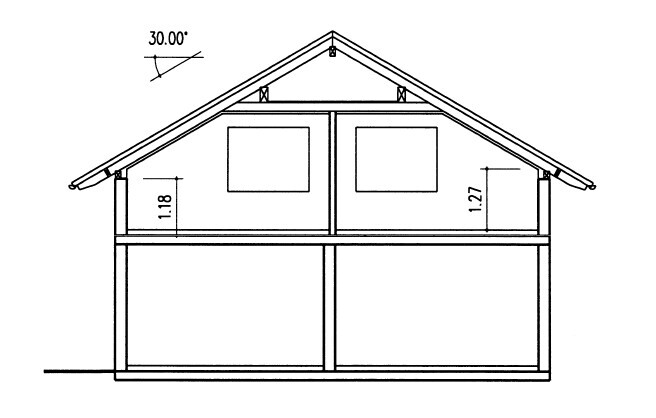

Hinsichtlich des Daches ist in der aktuellen Planung eine Dachneigung von 30° vorgesehen, was mit der max. Firsthöhe von 8m dazu führt, dass der Raum unter dem Dach nicht die ausreichende Höhe besitzen kann, um es als Wohnraum nutzbar zu machen.
Kann man anders planen!

Ich muss gestehen, dass Ihr dieses starken Schrägen so tief setzt, ohne das es Not tut, ist mir etwas unverständlich. Daher auch die Frage nach den Höhen. Das hat wiederum Einfluss auf die qm und so endet man vermutlich bei verschiedenen qm-Zahlen. Also warten wir mal ab, was am Ende tatsächlich raus kommt.
Im Anhang findest du noch eine Darstellung der Dachschräge, diese habe ich vergessen mit anzuhängen. Finde die Schrägen so eigentlich ganz akzeptabel oder was meint ihr?

Querschnitt eines Holzhauses mit Satteldach, zwei Fenstern im Obergeschoss, Tragwerk aus Balken.

Der Kniestock wäre mir bei 30 Grad Dachneigung zu klein. Ist die Höhe so ausgereizt?
