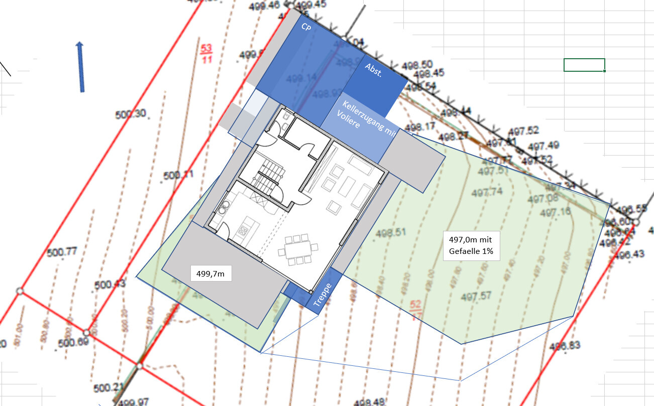

hanghaus2023
18.04.23 17:41
Hier mal noch mit dem Geländemodell. Dann wird es doch ein Turm in der Ostansicht. Dachüberstände von 80 und 100 cm sind auch recht teuer.
Hast Du ein Budget von mind. 650k?
Grundriss eines Hauses mit Treppe, Innenraumplan, Geländekonturen und Maßangaben.

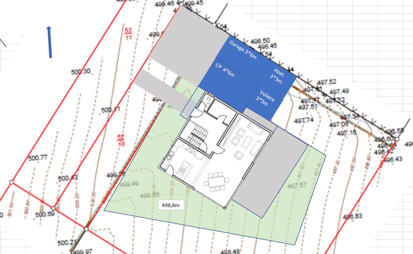

hanghaus2023
19.04.23 10:30
So würde ich das Haus anordnen. Aber ohne Keller. Dafür das Haus etwas länger und dann Wohnzimmer und Küche tauschen. Der Kniestock ist dann mit 1,8m möglich.
Grundstücks- und Grundrissplan eines Hauses mit Lageplan und Überblick

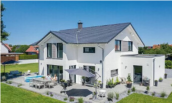

hanghaus2023
19.04.23 10:55
Wenn man die 180 k für Keller und Geländemodellierung weg lässt, könnte man so etwas bauen. 26 Grad Dachneigung 1,9m Kniestock.
Weisses zweigeschossiges Einfamilienhaus mit Terrasse, Garten und Pool im Aussenbereich.
Dachshund90
19.04.23 12:54
hanghaus2023 schrieb:
Du solltest für den Kelleraushub entsorgen mit 250m3 rechnen und für die Geländemodellierung nochmals 100m3. Frag das beim Unternehmer gleich mit an.
Hallo Hanghaus,
vielen Dank für deine Ausarbeitungen, die werde ich mir für Montag mal mitnehmen.
Hinsichtlich Aushub haben wir die Info auch schon bekommen. Wir sprechen aktuell schon mit Landwirten und einem gut bekannten Bauunternehmen, wo wir den Aushub hin fahren können. Das ist hier auf dem Land sicher etwas einfacher als in anderen Regionen.
Der Gedanke ist sicher gut, war bei uns anfangs auch sehr präsent. Allerdings fehlt uns dadurch eben schon einiges: Kellereingang (dreckiger Eingang), Waschküche, Sauna, Arbeitszimmer (kann dann vermutlich nach oben, ist aber unten mit schöner Aussicht und hell schön gelegen), Kellerbar (auch schön gelegen mit Ausgang etc.), Lagerraum
Dachshund90
19.04.23 12:56
Wie groß soll denn der Kniestock mind. werden?
Hier haben wir keine feste Vorgabe, 5cm mehr oder weniger sind nicht entscheidend. Die aktuelle Planungsvariante ist eben das, was wir mindestens haben wollen. Wenn es einfach zu erhöhen ist, gerne
