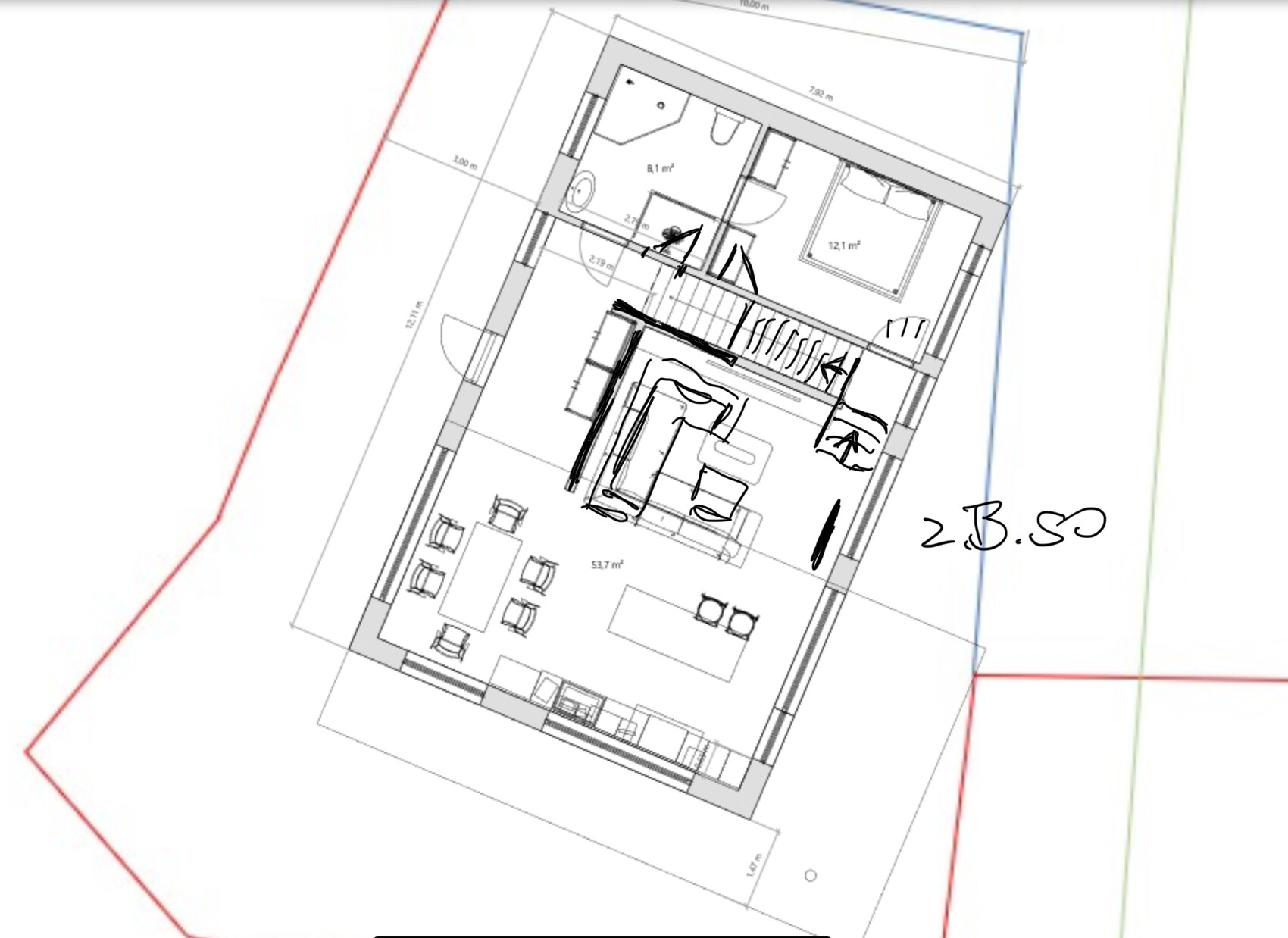

@ypg ich habe mal Deinen Vorschlag mit der gedrehten Treppe versucht umzusetzen. Das EG ist nun eine kleine Wohnung.
Dachgeschoss zum Ausbau vorbereitet. Kniestock 35cm.
Lass die Treppe um 90 Grad wendeln nahe dem Antritt, zieh die Treppe dort hin, dass Du oben mittig rauskommst, und Du hast oben noch Yoga-Ausweichfläche in einem Loft oder für die Pflege ein Zimmerchen.
Wenn Du tatsächlich für 70+ planst, dann hätte ich das wohl gern (wenn auch Kleinigkeiten geändert). Ich nehme das auch mit 50 oder 60+. Musst aber Du wissen, was Ihr braucht (Raumprogramm)
Ich für mich weiß, dass ich lieber reduzierter ohne Speis und PiPaPo wohnen möchte als Räume, die viel abstellen und verstauben können.

Das mit der Treppe verstehe ich nicht.
24.02.25 20:44
ZB so. Dann kommst unterm Dach im First raus und kannst es besser nutzen. Oder kommst Du mit Deiner Treppe nach oben? Mir sieht es nicht so aus.

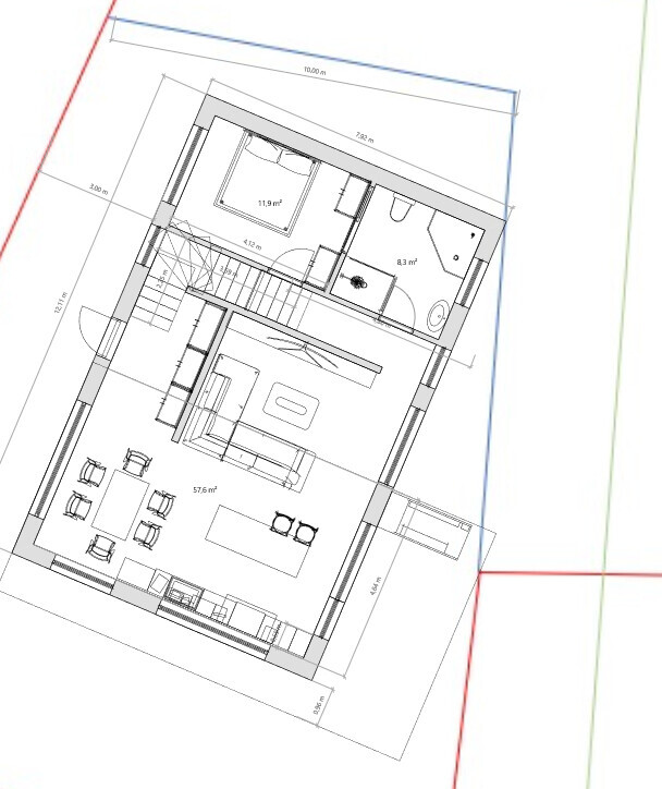

Danke @ypg. Direkt aus dem Wohnraum die Treppe finde ich nicht schön. Hatte das mal visualisiert. Aber Deine Idee funktioniert ja auch aus der Diele. Das habe ich mal eingearbeitet. Nur die Treppe kann das Programm nicht. Da habe ich mal improvisiert. Schaut im Grundriss bescheiden aus.
Grundriss eines Hauses: Wohnzimmer mit Essbereich, Küche, Treppe, Schlafzimmer (11,9 m²) und Bad (8,3 m²).
Grundriss eines Wohnhauses mit Bad, Abstellraum und mehreren Räumen.
Unter die Treppe kommt noch Waschmaschine und Trockner.

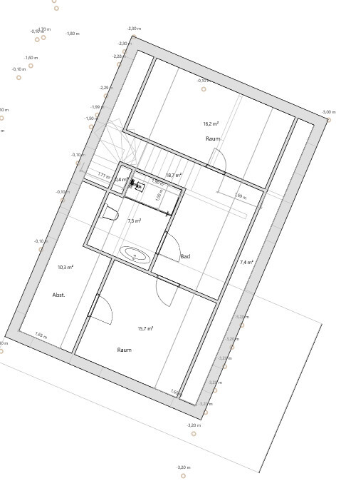

Hier mal noch die Fenster im OG
Grundriss eines Gebäudes mit Außenwand, Innenwänden, Türen und zwei inneren Rechtecken.
Ja sicher. War auch nur ein schnelles Beispiel. Etwas Planung gehört da schon.
Etwas Planung gehört da schon.. zum zweiten.. von heut auf morgen ist kein Traumhaus entworfen.
