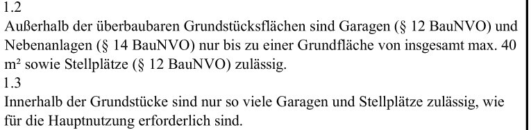

Anzahl Stellplätze: laut Satzung so wenig wie moeglich.
Das hat Charme. Sicher, dass Du das richtig interpretiert hast?
Text über Grundstücksplanung, Garagen und Stellplätze gemäß BauNVO
ich hoffe schon.

hanghaus2023 schrieb:
ich hoffe schon.
Dann gilt nicht mehr als 40qm und nötig.
Wieviel nötig sind, findest Du in Eurer Stellplatzverordnung.

Da werde ich mal am Mo. anrufen wo ich die finden kann.
28.02.25 21:25
Die gibt es im Netz sicherlich auch für SA.
