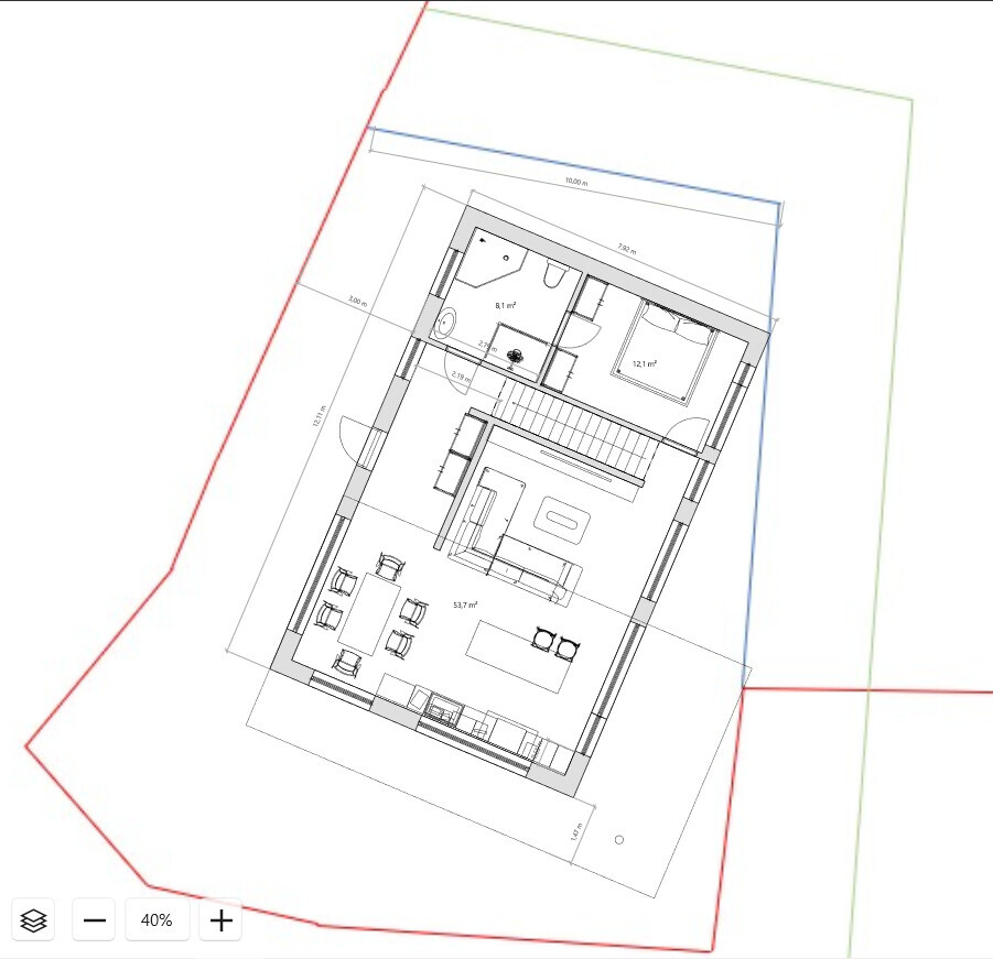

ᐅ Grundrissauswahl bei schwierigem Baufeld und Hanglage.
Erstellt am: 17.02.25 12:26
hanghaus2023
hanghaus2023
19.02.25 13:43
K a t j a schrieb:
Warum ist das noch gleich nötig?
Da die Grundstücksgrenze gleich Baugrenze ist Aber die 3 m trotzdem gelten. Betrifft die Ecke im SO.
K a t j a19.02.25 15:25
Und Du willst unbedingt an die Grenze bauen? Wegen des Hanges oder Warum?
hanghaus2023
19.02.25 15:36
Ich verspreche mir davon die unkomliziertere Baugrube da ich dann weiter von der SM des Nachbarn entfernt bin. Wenn ich paralell zur Grenze baue, dann ist die Baugrube nur 3m vom Nachbar entfernt. Da habe ich irgendwie Bauchweh 3 m tief zu gehen. Im Norden muss ich dann nur ca. 1 m tief gehen, da das Urgelaende dort schon viel tiefer ist.

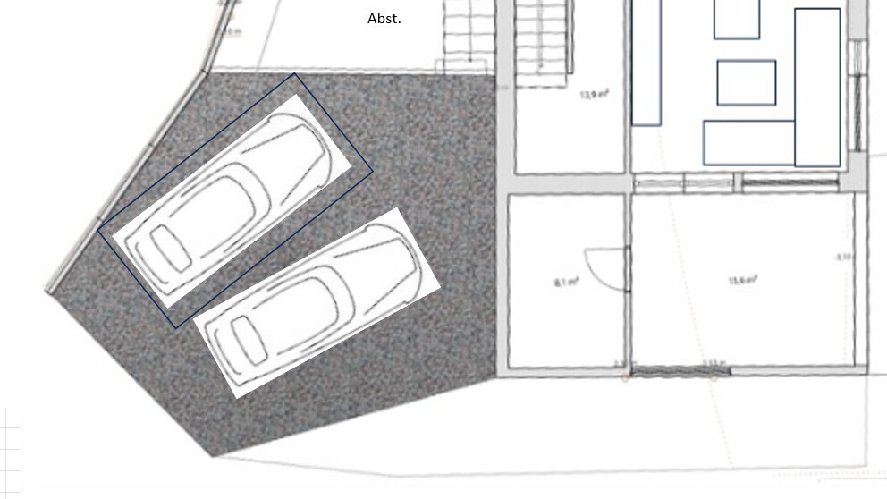

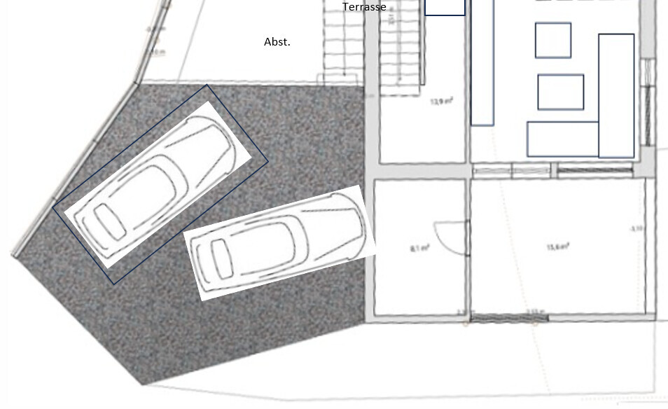

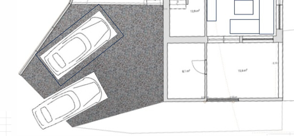

19.02.25 20:53

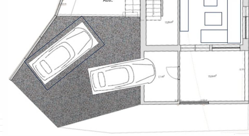

2 Autos funktionieren. Mit
und ohne Garage.
Das ist nicht richtig.
Zwei Autos können auf der Auffahrt parken, aber aus der Garage kommt kein Auto raus, wenn eins auf der Auffahrt parkt.
hanghaus2023
20.02.25 07:26
Ich denk schon. Hier mal als Beispiel.
Draufsicht-Grundriss: zwei diagonal geparkte Autos auf grauer Zufahrt neben dem Haus
Grundriss: Parkplatz mit zwei diagonal geparkten Autos neben dem Haus; Innenaufbau sichtbar
Grundriss eines Hauses: zwei geparkte Autos in einem Hofbereich neben Zimmern und Terrasse.
Grundriss: Garage mit zwei geparkten Autos neben Wohnräumen.
Wenn man es bequemer haben will, dann die Mauer etwas drehen oder verschieben. Da mus ich doch eh noch was umplanen wegen der Mülltonnen.

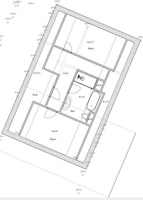

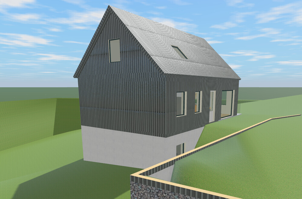

hanghaus2023
24.02.25 17:05

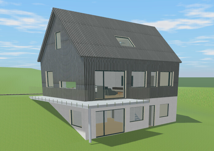

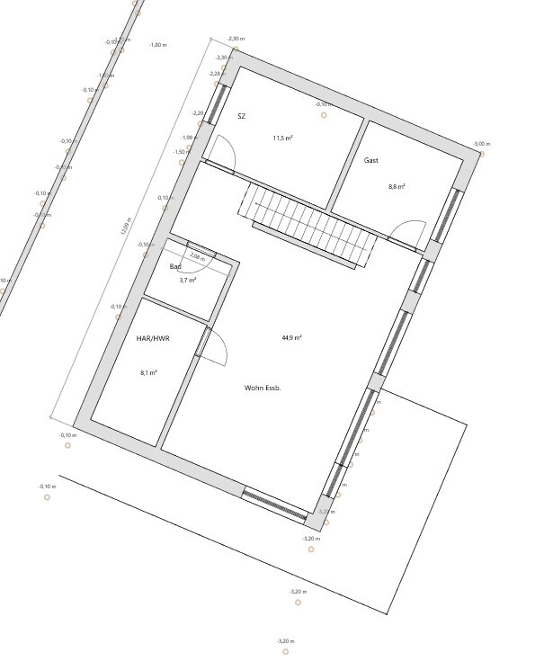

@ypg ich habe mal Deinen Vorschlag mit der gedrehten Treppe versucht umzusetzen. Das EG ist nun eine kleine Wohnung.
Dachgeschoss zum Ausbau vorbereitet. Kniestock 35cm.
UG dann eine vermietbare Einheit? Oder Keller?
Grundriss eines Hauses: Wohnbereich, Küche, Essplatz, Treppe, Schlafzimmer, Bad.
Fenster im DG sind leider im Grundriss nicht sichtbar. In der Ansicht schon.
Grundriss eines Apartments: zwei Räume, Bad mit Wanne, Abstellraum, Eingang
UG Eventuell den Eingang im Norden über eine Treppe entlang der SM erreichbar?
Grundriss eines Hauses: Wohn-/Essbereich, SZ, Gast, Bad, HAR/HWR, Treppe.
Modernes zweistöckiges Haus mit dunkler Wellblechfassade, großen Fenstern und Balkon auf Gras.
Modernes Haus mit grauer Metalfassade, Betonfundament, Satteldach mit Dachfenstern, Hanglage.
baugrubeauffahrttreppe
