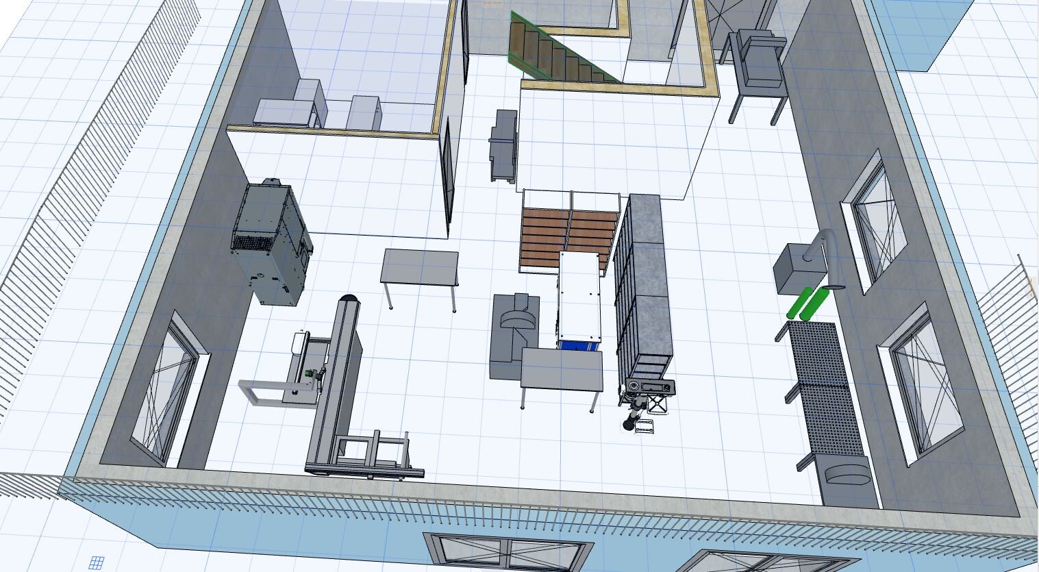

Um eineindeutig klarzustellen, wozu dieser Platzbedarf im Keller dienen soll, ist ein Bild im Anhang zu finden.
Der Platzbedarf ist unter anderem für nachfolgende Geräte (nur teilweise dargestellt):
Formatkreissäge (6m Platzbedarf)
Abricht-Dickenhobel
Reinluftabsaugung
Schweißtisch
Schweißgeräte
Schweißrauchabsaugung
CNC-Portalfräsmaschine
Kappsäge Holz
Kappsäge Metall
Werkbänke
Schraubenkompressor (evtl. auf Spitzboden)
Druckluftbehälter mind. 300l (evtl. auf Spitzboden)
Sandstrahlkabine
Ständerbohrmaschine
FLM-3D-Drucker
Wer schonmal in einer Werkstatt gearbeitet hat, weiß wie wichtig hier der nötige Freiraum ist, da man hier nicht nur irgendwo hängen bleibt, sondern u.U. mit schwerwiegenderen Folgen zu rechnen hat, daher ist dort der benötigte Bewegungsraum auf jeden Fall vorzusehen.
Es handelt sich um hochwertige Maschinen, die nicht Platz in einem Schuppen oder so finden. Außerdem besteht bei einer solchen Lagerung immer die Gefahr von Kondenswasserschäden an den Maschinen.
Derzeitig werden die Maschinen ausschließlich privat genutzt, eine gewerbsmäßige Nutzung in Zukunft wäre aber nicht hunderprozentig auszuschließen. Um diese aber in allgemeinem Wohngebiet betreiben zu können ist u.a. auf TA-Lärm und TA-Luft zu achten, daher würde sich diesbezüglich der Keller optimal eignen.
Eine ebene Zufahr wäre in dem Fall auch gegeben, um beispielsweise Holzbohlen leicht auszuladen. Im Gebäude der Nachbarn ist ebenfalls ein Gewerbe im Keller untergebracht.
Isometrische Innenansicht eines Raums mit Sofa, Stühlen, Tisch, Regalen, Geräten und Treppe.

Unabhängig vom Grundriss / Keller usw.: du bringt einer hohen Brandlast mit deiner Hobbywerkstatt rein. Hast du überlegt, wie alles brandschutztechnisch gelöst werden kann?

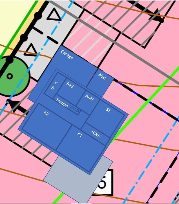

Gibt es einen größeren Ausschnitt vom Bebauungsplan?
Hier mal mein Vorschlag
Grundrissplan in Blau über Karte mit Garage, Küche, Essen, WZ, Treppen.
Blauer Grundrissplan eines Hauses mit Garage, Bad, Schlafzimmer, Treppe, HWR, Abstellraum
Abmessung Haus 12*10m
