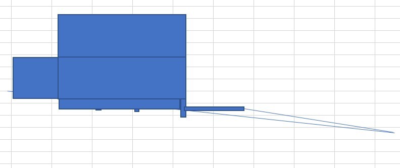

Ich habe mir das so vorgestellt. Schnitt West Fertigfußboden ca. 60 cm tiefer
EG Splitt mit mind. 3 Stufen Richtung Osten

Wenn Dir die Software einen Streich spielt, solltest Du das merken.
Zunächst möchte ich klarstellen, dass wir in Bezug auf die Software keine Profis sind, sondern alles selbst geplant haben, daher möge man uns solche Fehler verzeihen. Wir freuen uns natürlich über solche Hinweise.
Für so abwegig halte ich die Größe aber gar nicht. Natürlich wird die Software Durchschnittswerte verwenden, d.h. der Kerl mit 150 kg fühlt sich dann etwas eingeengt, aber das ist für uns so akzeptabel. Im Alltag werden wahrscheinlich eher 4-6 Stühle genutzt. Es besteht trotzdem die Möglichkeit alle 8 Stühle aufzustellen.
Das Problem an der Treppe ist die Lage: Du schneidest die Hausfläche dadurch in zwei Teile, die beide sehr schmal sind und somit kaum nette Raumschnitte möglich sind…
Wo wäre denn eine bessere Lage für eine der genannten Treppenvarianten bei aktuellen der Konstellation Keller, EG, DG?
Büro muss man rückwärts wieder raus, kollidiert mit einem anderen Bewohner, der entweder aus der Garage oder von oben kommt.
Ich denke, solche Situationen sind auch in angeblich barrierefreien Gebäuden häufig zu finden, da eine solche Auftrittswahrscheinlichkeit als gering eingestuft wird.
Ich habe mir durchaus die Bewegungsflächen für barrierefreies Bauen angesehen, aber es solle klar sein, dass bei der aktuellen Grundfläche nicht die gleichen Bewegungsflächen appliziert werden können, wie sie im öffentlichen Gebäuden vorkommen. Grundsätzlich halte ich die Regeln für öffentliche Gebäude sinnvoll und sicherlich ist es in bestimmten Bereichen auch sinnvoll diese auf private Wohngebäude zu übertragen, aber in dem Punkt ist der verfügbare Platz in öffentlichen Gebäuden natürlich erheblich größer. Türen lassen sich im Gegensatz zu der Möblierung nur mit größerdem Aufwand verändern. Daher lässt sich eine Anpassung an veränderte Umstände erheblich leichter durch eine Änderung der Möblierung anpassen. So wäre zumindest unsere Auffassung.
Wenn jemand im Rollstuhl sitzt, wird er mit der derzeitigen Küchenplanung sowieso nicht zurecht kommen, da die Arbeitsflächen viel zu hoch wären. Daher haben wir dort einen für uns passenden Abstand eingezeichnet, der aber auch tatsächlich nicht so klein ist.
97,5 cm beim nördlichen Durchgang, 72 cm beim südlichen Durchgang.
1,22 Meter Abstand zwischen der Kücheninsel und der Küchenzeile im Westen.

2,50m als Raumtiefe ist für einen Wohnraum wie ein Kinderzimmer zu wenig. Du merkst es ja auch schön, dass die Schranktüren am Bett nicht mehr aufgehen, geschweige denn dabei noch davor zu stehen.
Bedenke auch immer, dass Du eine Hütte für 650K baust, welche dann nicht mal die gängigen Standards erfüllt. Das ist doch belämmert.
Wie gesagt, nochmal der Tipp: Baut größer nur mit Untergeschoss und Erdgeschoss. Das ist imho sowieso viel schöner. Mit der Garage zusammen kommt Ihr da auf viel mehr sinnvoll genutzten Platz.
