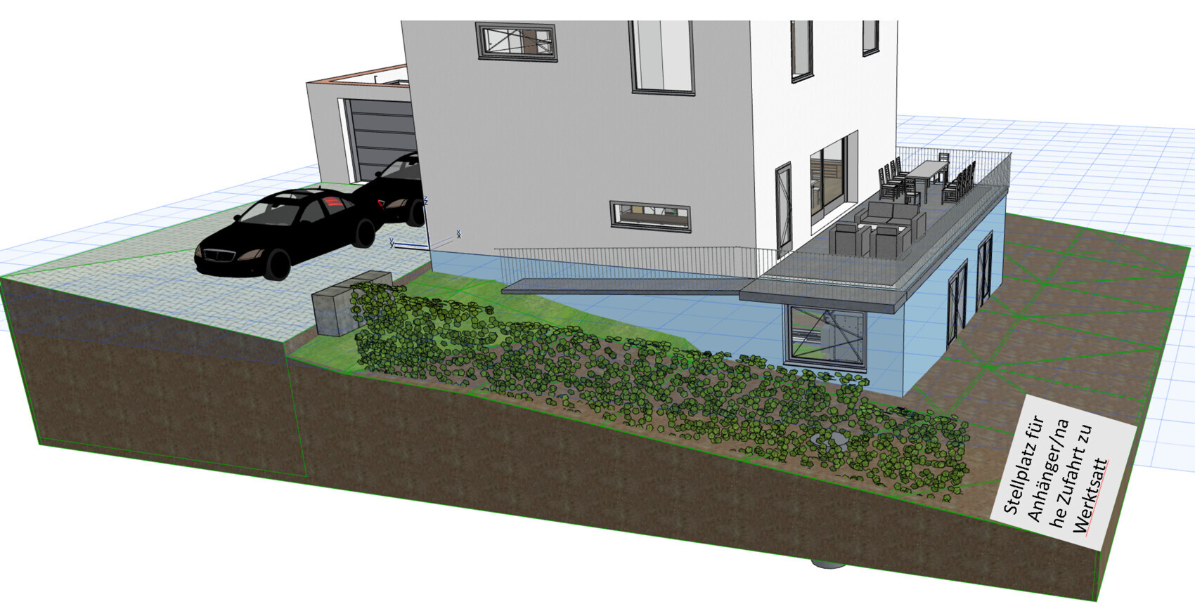

Bei meinem Entwurf wäre im Keller zwei große Türen im Süden vorgesehen. Ein Tor im Zaun ermöglicht relativ nahe Zufahrt zu der Werkstatt.
Dies sehe ich bei den bisher gezeigten Höhenlinien nicht.

Es sind Streifenfundamente. Ansonsten bist Du mit der Variante relativ frei, was die Bauweise angeht. Die Werkstatt ist statisch und konstruktiv erheblich effizienter herzustellen.

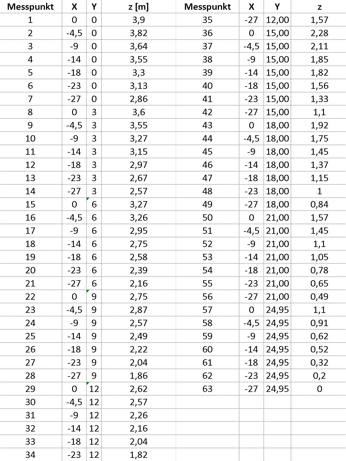

Indahaus12.02.23 13:00
wie bereits angekündigt, hier die rohen Messdaten des Grundstücks. Eine fertige IFC-Datei hätte ich auch schon erstellt, aber diese kann hier nicht hochgeladen werden.

Ich habe eine 3D-Ansicht angehängt, um das etwas zu verdeutlichen. Die Unterkante der Balkontüren schauen unter Annahme des dortigen Ursprungsgeländes gerade so noch raus. Dort müssten vielleicht 10 - 20 cm zusätzlich abgetragen werden.
Klar, Streifenfundamente sind dort praktisch und günstig. Nur mal ganz grob, an welche Gebäudekonstruktion hättest du bei dem Werkstattgebäude gedacht? Ich hätte dort die Befürchtung, dass es dort dann schwierig wird den Schallschutz nach außen hin sicherzustellen. Bei typischen Werkstattgebäuden wird oft mit Blech und PUR-Dämmung gearbeitet, die eher schlechte Schallschutzeigenschaften aufweist.
Wir hätten ursprünglich die Flexibilität vorgesehen, dass wenn die Werkstatt zu klein werden sollte oder nicht mehr genutzt werden würde, man diese als Einliegerwohnung vermieten könnte.
Das würde sich bei deiner Variante theoretisch auch anbieten, aber ich gehe davon aus, dass du das Nebengebäude wahrscheinlich nicht mit den energetischen Standards geplant hast, oder?

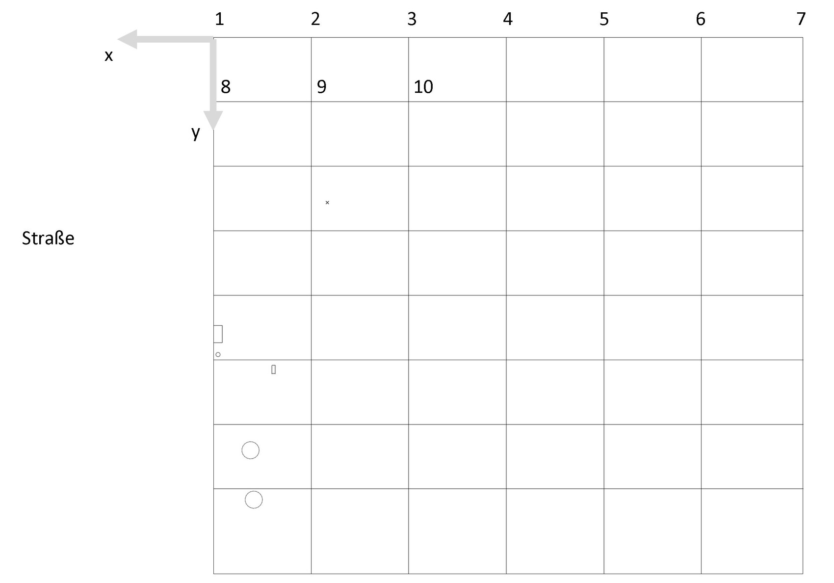

Ich glaube kaum, dass jemand Dein Gelände nachmodellieren wollte. Was hier fehlt sind die Maße des Grundstücks, sofern ich das nicht überlesen habe. Also wie lang werden Deine Zäune und wo und in welcher Größe liegt das Baufenster darin?

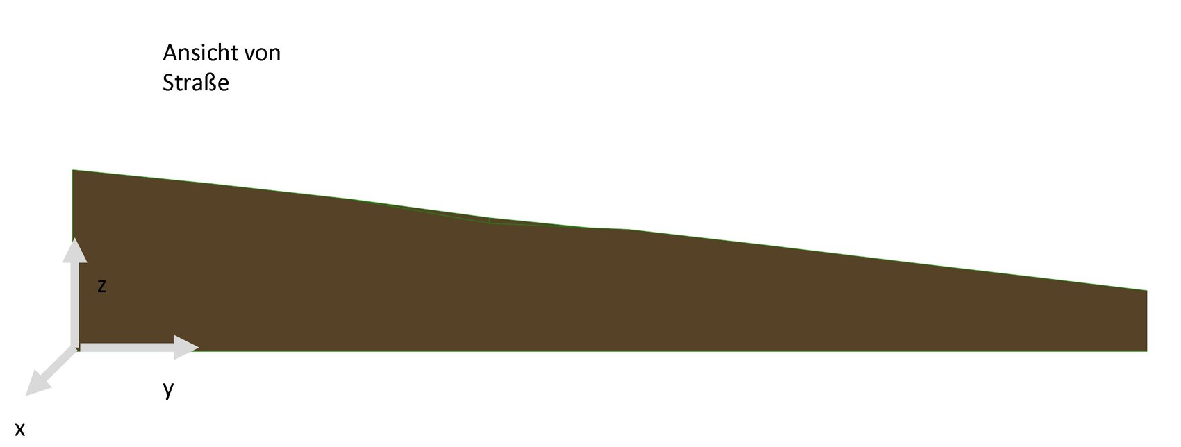

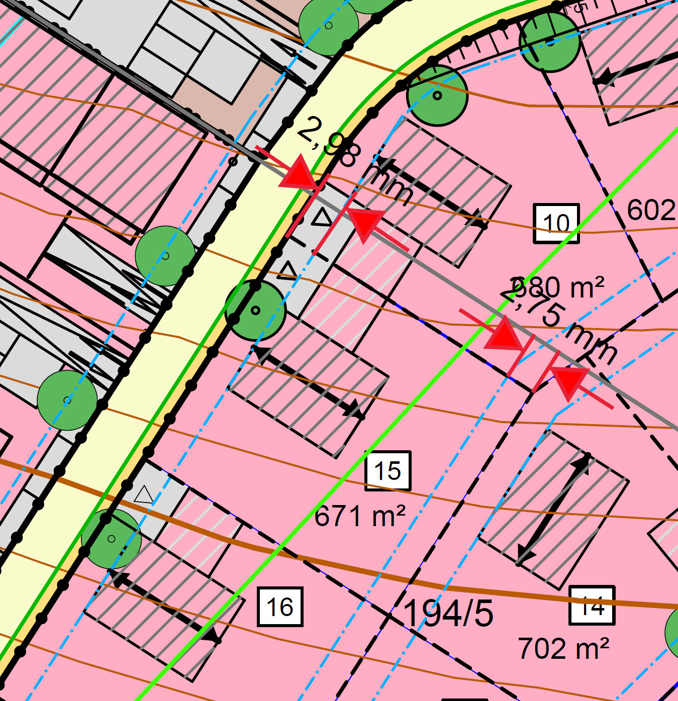

Indahaus12.02.23 14:44
Es war ja häufig die Diskussion bzgl. ebenerdigen Ausgang im Keller, ob das Sinn machen würde usw.
Daher das Gelände.
Wenn es nur um die Außenmaße geht, es sind 27 m in X- Richtung und 24,95 m in Y-Richtung (entlang Straße).
Das Baufenster ist lediglich durch die Abstandsflächen und die 3m Abstand von Ost- und Westgrenze eingeschränkt. (Hellblaue Linien)
Daher das Gelände.
