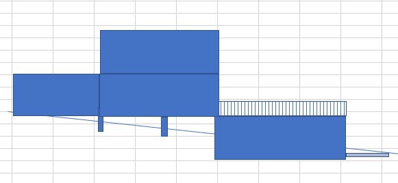

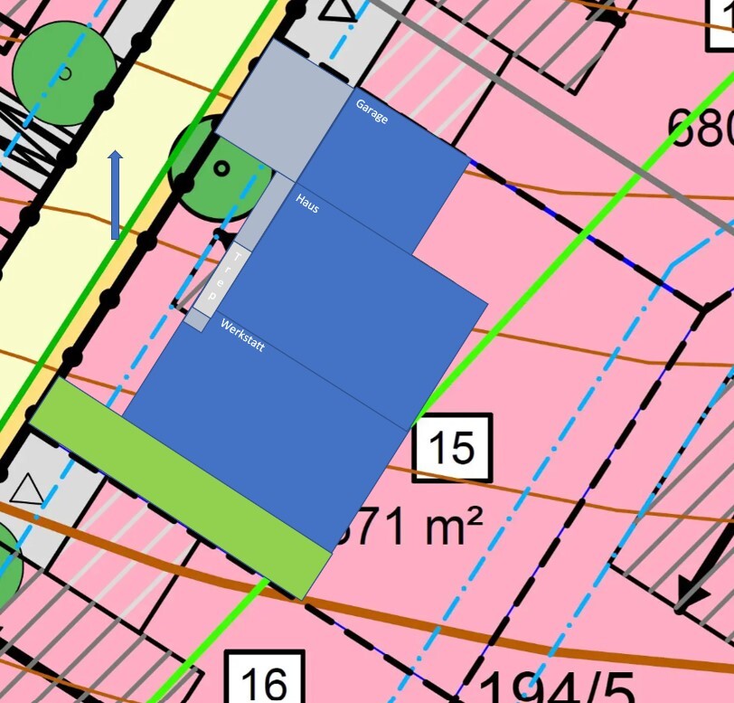

Hier mal ein Variante. Damit ist der Zugang zur Werkstatt im Süden gegeben.
Blauer Gebäudekomplex (Haus, Garage, Werkstatt) auf pinkem Baugrundstück.
Blaues Boxplot-ähnliches Diagramm in Excel auf Gitternetz, mehrere Rechtecke.
Bist Du noch bei:
Grundflächenzahl: 0,4 ?
hanghaus2023
07.02.23 13:13
K a t j a schrieb:
Bist Du noch bei:
Ja, daher den Weg im Süden Grün.

Also ich fasse mal kurz grundsätzlich zusammen:
der gezeigte Grundriss ist großflächig überarbeitungswürdig und in Kombination mit dem Hang und der Garage finanziell grenzwertig. Bei Einbeziehung der Anforderungen an den Keller wird das Budget endgültig gesprengt.
Bleibt die Frage:
Seid ihr bereit im Keller Abstriche zu machen bzw die Werkstatt abzuspecken o.ä. oder könnt ihr das Budget massiv aufstocken (geht eine Bank da noch mit und ginge das in Kombination mit Kindern oder müsste der Kinderwunsch dann dran glauben und man könnte das Haus entsprechend wieder kleiner planen?) und seid dazu bereit so viel Geld zugunsten des Werstattkellers zusätzlich in die Hand zu nehmen?

Bei meinem Entwurf wäre im Keller zwei große Türen im Süden vorgesehen. Ein Tor im Zaun ermöglicht relativ nahe Zufahrt zu der Werkstatt.

Vielen Dank! Du gibst dir wirklich Mühe, das wissen wir zu schätzen. Da oft über die Kosten geredet wird, wo genau sind hier die Kostenvorteile zu sehen?
Liegt es daran, dass weniger Erdarbeiten geleistet werden müssen? So wie es dargestellt ist, gehe ich von Stelzen mit Punktfundamenten aus?
Wie hoch ist der erhöhte Aufwand für die zusätzliche Bodenplatte (bzw. Boden vom Haus)?
Bleibt die Frage:
Danke für die Zusammenfassung, in gewissen Bereichen sind Abstriche zu verkraften, aber nach bisherigem Kentnissstand wollen wir noch nicht alle Wünsche (Werkstattwünsche) streichen. Bzgl. Budet werden wir uns auf jeden Fall am Wochenende nochmal Gedanken machen.
Ich danke euch allen aber schonmal für eure Antworten. Unter der Woche sind wir leider nicht ganz so schnell im Antworten...
