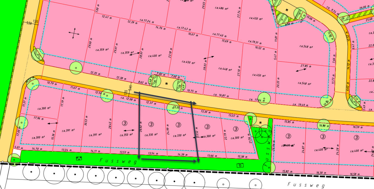

Hier noch der Lageplan. Zwei Grundstücke a330qm wurden vereinigt. Südrichtung grüne Wiese
Lageplan einer Siedlung: pinke Grundstücke, gelbe Straßen, grüne Bäume, Fußwege.
