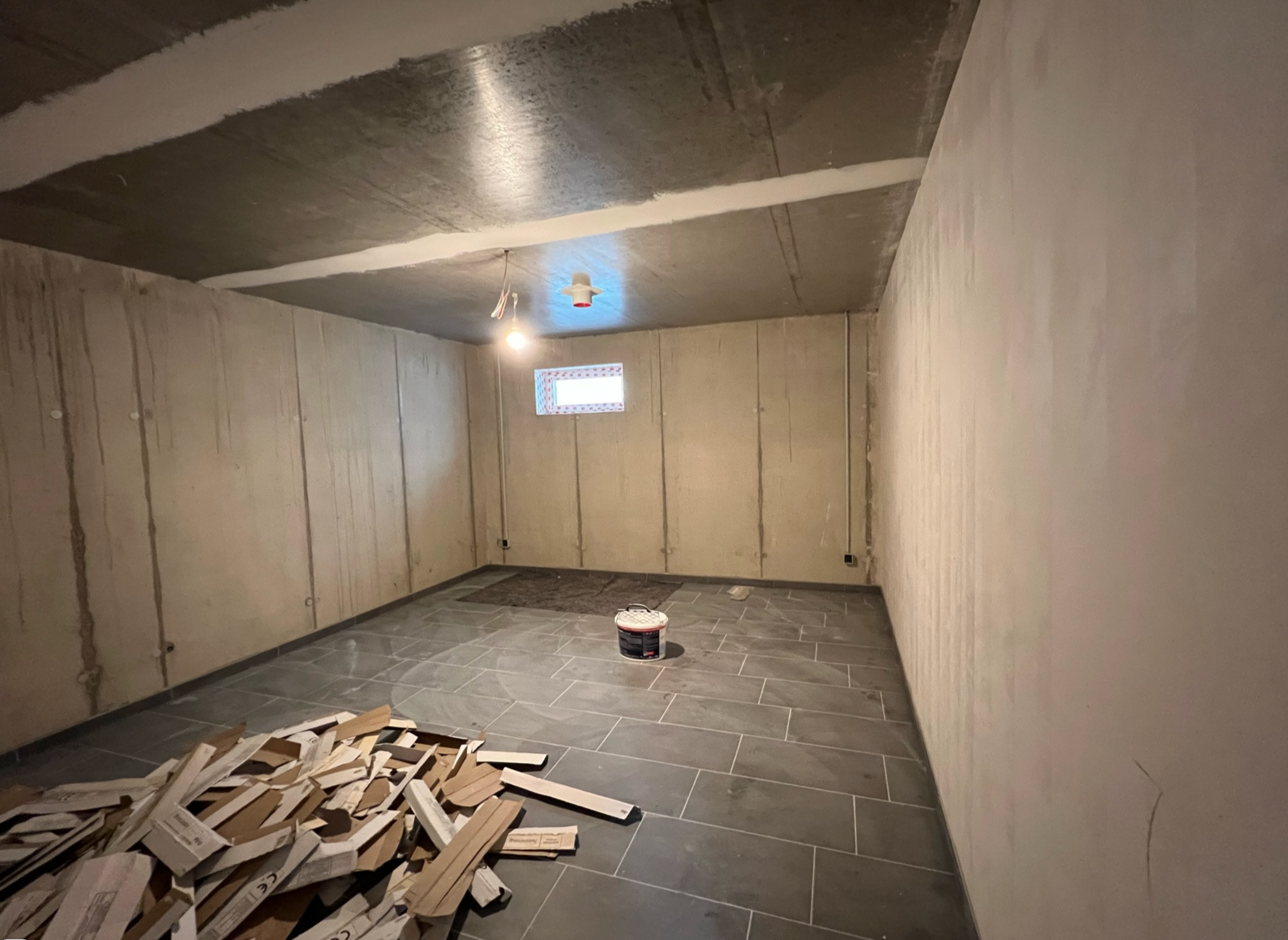

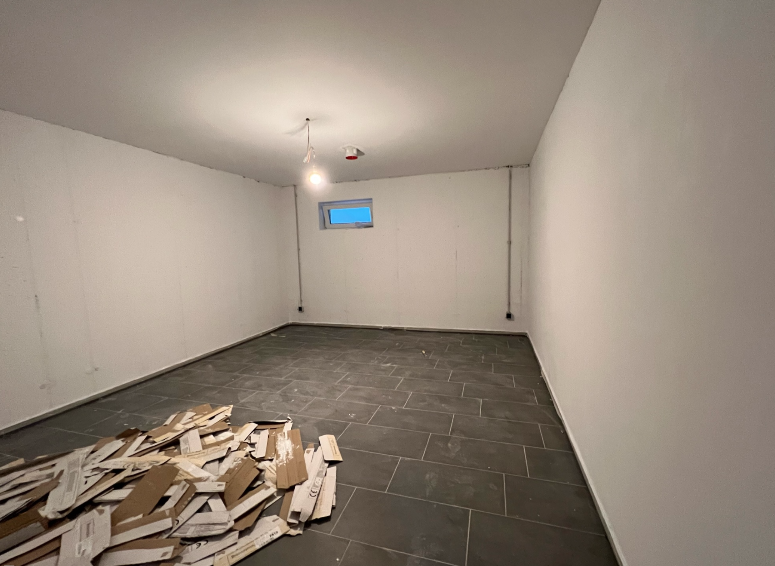

Streichen würde ich es auf jeden Fall. Die Löcher stören mich überhaupt nicht in meinem Abstellraum, Heizungskeller und Allzweckraum. Meiner Frau hingegen gefällt das gar nicht. Das was später zu etwas wie Wohnraum ausgebaut werden soll, haben wir auch die Wände verputzen lassen. Da wären die Löcher dann doch wohl auch mir zu viel.
Vorher:
Unfertiger Kellerraum mit Betonwänden, dunklen Bodenfliesen, Holzreste und Eimer auf dem Boden.
Nachher:
Kellerraum mit weißen Wänden, dunklen Fliesen, Glühbirne, kleinem Fenster und Holzreste.
Ich hätte mich sehr geärgert, wenn ich nicht gestrichen hätte. Farbe und Bläschen sind mir egal. Hauptsache, es ist keine dunkle Höhle mehr.
