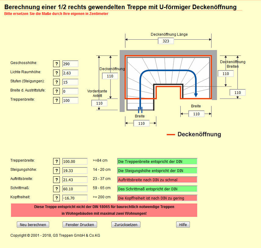

Deine Treppenmaße hast Du ja nicht dran geschrieben, obwohl wir darum baten. Also wenn ich das richtig gerechnet habe, sieht die etwa so aus:
Technische Skizze einer 1/2 rechts gewendelten Treppe mit U-förmiger Deckenöffnung und Maßen.
Völlig indiskutabel.

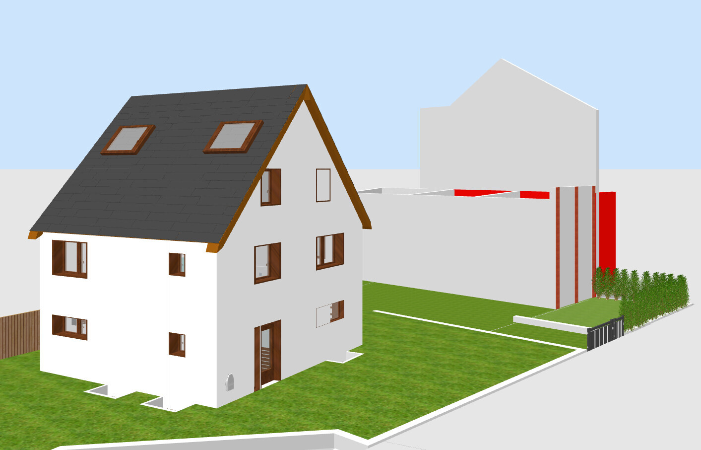

Es gibt noch einen gravierenden Unterschied zwischen einem 45° und einem 50° dachte - mal bitte bei den Abstandsflächenbestimmungen nachlesen:
Zumindest in Bayern gilt:
(4) 1Die Tiefe der Abstandsfläche bemisst sich nach der Wandhöhe; sie wird senkrecht zur Wand
gemessen. 2Wandhöhe ist das Maß von der Geländeoberfläche bis zum Schnittpunkt der Wand mit der
Dachhaut oder bis zum oberen Abschluss der Wand. 3Die Höhe von Dächern mit einer Neigung von mehr
als 70 Grad wird voll, von Dächern mit einer Neigung von mehr als 45 Grad zu einem Drittel
hinzugerechnet.
Bei deinem 50° Dach wird also ein Drittel der Wandhöhe des Daches hinzu gerechnet. Ich hab jetzt den Lageplan nicht im Kopf, aber nachdem es ja eh schon so ein Turm wird, könnte das durchaus eng werden.

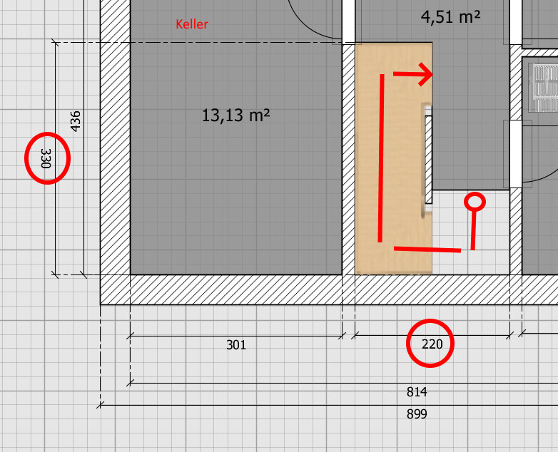

Mit dem Architekten haben wir gestern einen Termin gehabt. Im aktuellen Angebot ist 2,635m lichte Rohbauhöhe in Keller und EG sowie Fußbodenheizung in allen Räumen des Kellers drin. War nur nicht im Angebot beschrieben. Soweit so gut.
Da aber nun die Entscheidung gefallen ist den Keller nicht zu bewohnen haben wir besprochen was sich verändert wenn der Keller ganz unterirdisch gebaut wird. Problematisch ist, dass bei 3,20m das Grundwasser vorgefunden wurde. Der Fluss ist nur etwa 200m entfernt und historisch liegt das Grundstück auf dem alten Flusslauf. Eine Grundwasserspiegel beeinflussung vom Fluss wird erwartet. Dazu konnte die lange Trockenheit vor der Boddenbohrung. Es muss also angenommen werden, dass der Keller zumindest teilweise im Grundwasser steht.
Wir haben dann in anwesenheit der Hausbauunternehmerin (keine Ahnung ob das die richtige Bezeichnung ist) herumgerechnet und sind darauf gekommen, dass wir vor allem durch das wegfallende Podest beim Hauseingang, durch den extra Kellerzugang sparen und der Rest nicht viel bewegt. Die Erhöhung des OG um einen satten Meter und alle anderen Dinge waren grob geschätzt recht hebe. Schlussendlich waren wir trotzdem bei etwa 20k weniger, trotz:
  • 2,635 lichte Rohbauhöhe Keller
  • auch im Keller Fußbodenheizung (kalt geht nicht, da Ziegel)
  • und Keller gegen drückendes Grundwasser abgedichtet.
hinzugerechnet.
Vielen Dank! An erhöhte Abstandsmaße hab ich noch gar nicht gedacht und hoffe/denke, dass das der Architekt im Auge hat. der Giebel hat aktuell eine MauerHöhe von 10.90. Das würde mal 0,4 eine Abstandshöhe 4,36 ergeben. und damit mehr als 3m zum Parkplatz. Die anderen Seiten sind aber egal. Und da es der Giebel ist, ist auch die Dachneigung egal. Muss mich aber auch noch mal genau Informieren wie der Abstand der Giebelwand aussieht. Im Notfall würde ich darauf hoffen, dass auch überbaut werden darf, da das Nachbargrundstück nicht bebaubar ist. Ich müsste nachmessen aber es hat auf jeden Fall weniger als 15m Breite.
Ich hab mal angefangen mich zum Thema in die sächsische Bauordnung einzulesen. und hab zur Dachneigung nur folgendes gefunden: "Die Tiefe der Abstandsfläche bemisst sich nach der Wandhöhe. Sie wird senkrecht zur Wand gemessen. Wandhöhe ist das Maß von der Geländeoberfläche bis zum Schnittpunkt der Wand mit der Dachhaut oder bis zum oberen Abschluss der Wand. Die Höhe von Dächern mit einer Neigung von weniger als 70 Grad wird zu einem Drittel der Wandhöhe hinzugerechnet. Andernfalls wird die Höhe des Daches voll hinzugerechnet. Die Sätze 1 bis 4 gelten für Dachaufbauten entsprechend. Das sich ergebende Maß ist H. "
Daraus ergeben sich für mich 3 Mögliche Berechnungen:
  • ("nur" die Höhe EG und OG * 0,4) + (die Höhe der Giebelwand (ohne EG und OG) * 0,33 * 0,4)
  • ("nur" die Höhe EG und OG * 0,4) + (die Höhe der Giebelwand (ohne EG und OG) * 0,33)
  • komplette Giebelwandhöhe * 0,4 (weil es die Giebelseite ist - dazu hab ich aber nichts gefunden)

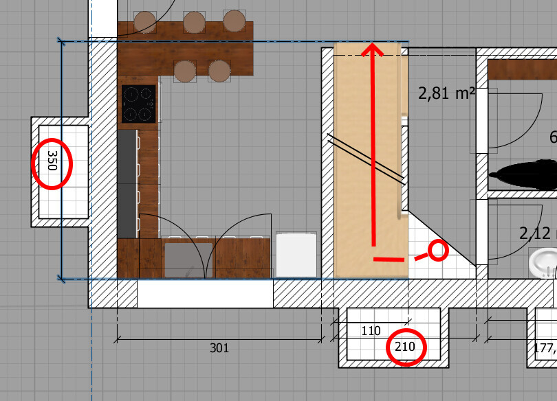

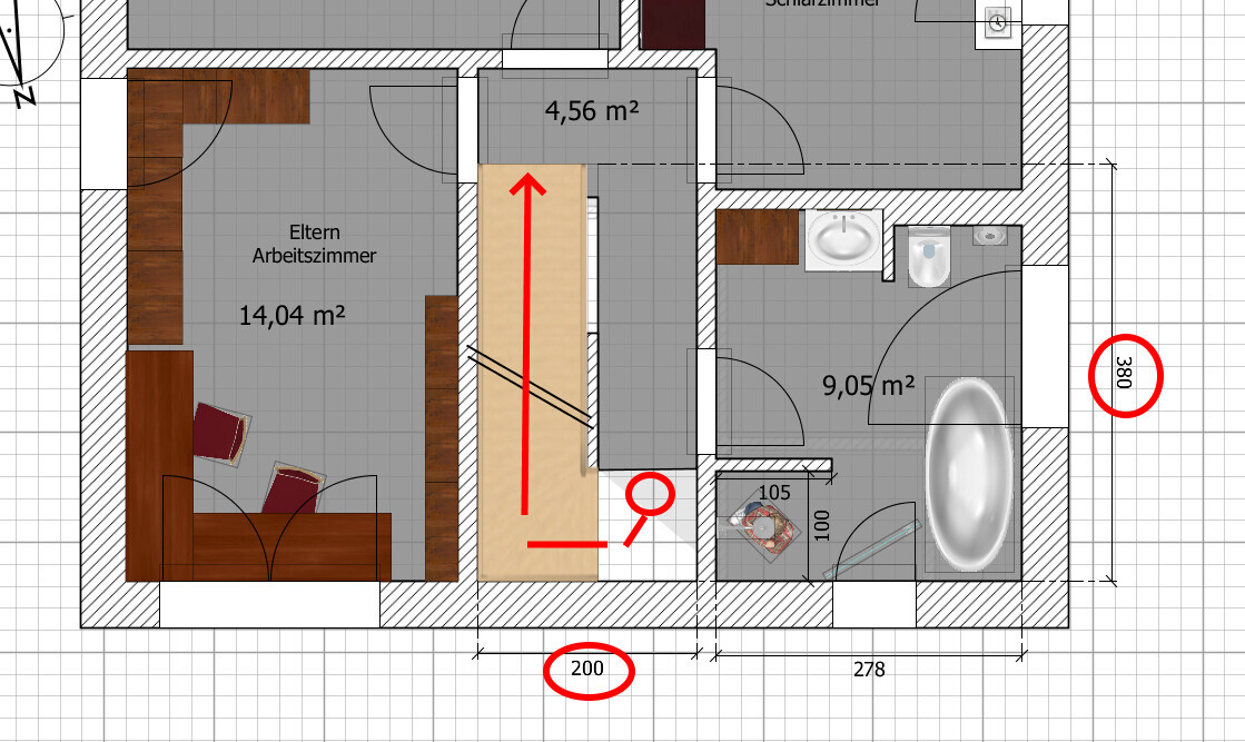

Falls du doch Interesse hast zu helfen: Ich habe 3 Bilder der Treppen angefügt. Ich hatte vorher schon einige Bemaßungen dran die du übersehen hast. Nun habe ich wohl fast alle nötigen dran. !Wichtig: Die Austritte oben sind maßgeblich und unten habe ich den aktuell längsten (was die Treppenlänge angeht) möglichen eingezeichnet. Begrenzt wird dies von der Kopffreiheit unter den Treppen und dem Dach und vor allem von der ersten Etage dem Zugang zum WC. Dort wäre aber auch noch eine Änderung möglich.
Wenn die Treppe im OG unten auch doppeltgewendelt startet müsste das Treppenhaus noch 10cm breiter werden.
Der Katalog den ich genutzt habe ist einfach der Modelkatalog in der Free-Version von Sweet Home 3D. Ich hab schon nach einem brauchbaren Programm für 2D Grundrisse inkl Treppe gesucht und noch nichts gefunden.
