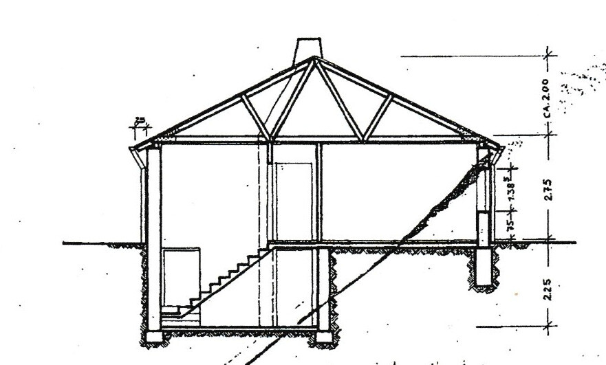

Ich habe mal die 2 m Linie eingezeichnet. Da ist aber Stehpiseln zwangsläufig verboten.
Die Toilette kann noch weiter nach vorne,
Sie kann nicht, sie muss! Oder mit Dachflächenfenster. 2 Meter Höhe an vorderer Kante der Toi ist Norm.

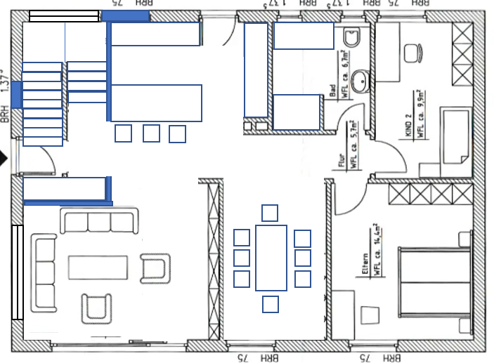

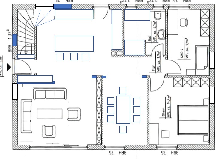

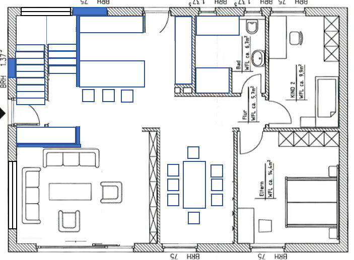

Mit etwas minimalistischen Aufwand geht es eventuell so.

Kind 2 kann auch zur Ankleide werden Die Kids kommen dann ins Dach. Luftraum über dem WZ mit Galerie.
Die Holzbalkendecke sollte kein Problem sein. in der Mitte den Träger mit max. 3 m Spannweite und dann auf Balkenschuh die Balkenlage.
Im Westen das Fenster bekommt Brüstungshöhe 50 cm und bringt im Westen gute Belichtung. Das im Norden Brüstungshöhe 1,37 m (Eine Treppe komplett als Dunkelkammer geht gar nicht)
Aber. Zuerst sollte sich ein Statiker die Gründung im Süden anschauen. Ebenso den Keller. Hat der eine Betonbodenplatte?

Vielen Dank für deine Idee, das gibt mir was zum Nachdenken. Der Eingang gefällt mir. Ich habe einen Schnitt aus den alten Plänen angehängt.

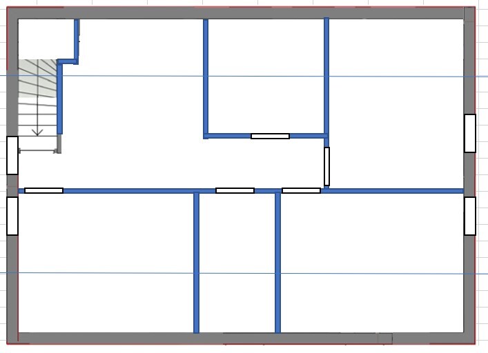

Das OG habe ich mal grob gezeichnet.

Die Treppe könnte man auch wie Deine unten um 2 Stufen verlängern dafür dann oben etwas kürzen.
Grundriss einer Wohnung: Wohnzimmer mit Sofa, Esstisch; offene Küche; Schlafzimmer; Bad.
Im WZ ein Bodentiefes Fenster dann hast Du zwei senkrechte über die 2 Etagen. An der Ostseite das gleiche.
