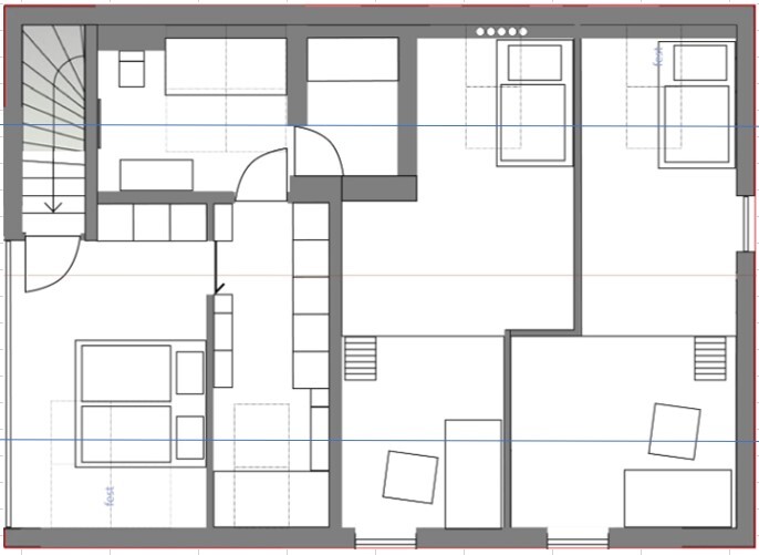

hanghaus2023 schrieb:
Die Badewanne direkt an den Kniestock? Wie will man da einsteigen?
Wo eine Toilette von der Kopfhöhe Platz hat, hat es auch die Wanne.
Ich finde nun auch nicht, dass das Haus lütt ist.
Allerdings stellen sich mir zwei Fragen:
Wer macht oben die Kinder-Betten?
Und
Was macht man im Schlafzimmer mit einer Panoramafensterfront? Ich finde ja schon im OG brüstungslose Ausführungen „spannend“, aber dann auch noch über die ganze Seite, sodass man nackig nicht mal ein Mäuerchen hat, hinter dem man sich vor Einblicke verstecken kann… anscheinend auch noch zur Straße hin. Stylisch ist das schon - dort wohnen möchte ich nicht.

hanghaus2023
13.02.23 15:05
Ich habe mal die 2 m Linie eingezeichnet. Da ist aber Stehpiseln zwangsläufig verboten.

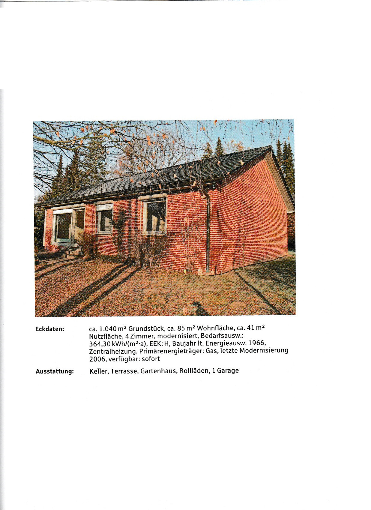

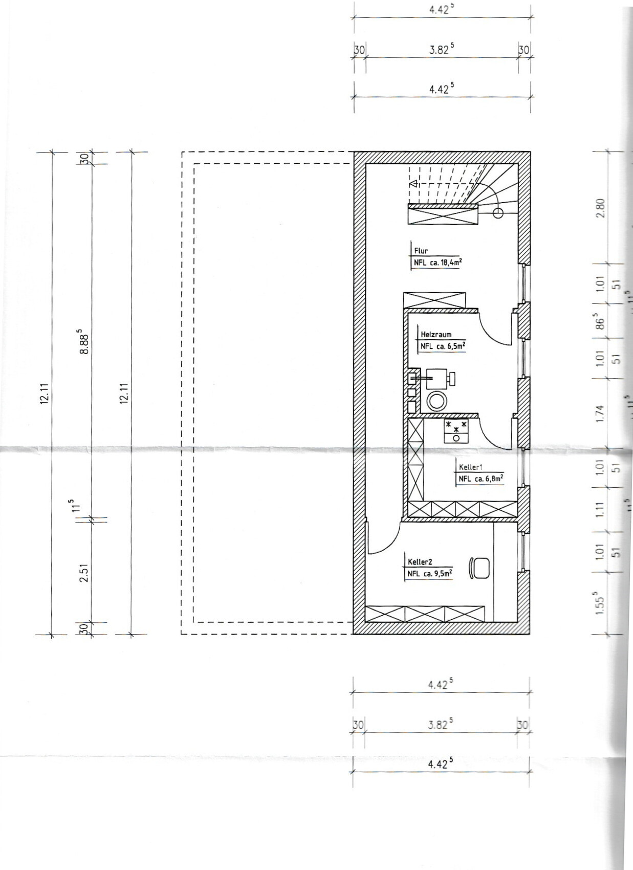

alles3d schrieb:
Für die Kernsanierung werden alle Wände bis Ok neue Fensterhöhe entfernt dann kommt ein Ringanker und darauf die Aufstockung in Holztafelbauweise. Die vorhandenen Klinkerwände werden mit Holzwolle gedämmt und bekommen eine Vorhangfassade
Das klingt für mich alles sehr nach "Laie beliest sich im Internet über stylishe Schnapsideen", und solche Konzepte sterben regelmäßig im Bankgespräch (was nett gesagt "nicht zum Schaden des Projektzieles" ist).
Ich schließe mich der Anregung, die Bestandspläne und Bilder des Hauses zu zeigen sowie synoptische Pläne zu machen an, und vermute einen Bungalow. Die Weiterführung dessen in der Ecke liegender Kellertreppe erweist dem Grundriss einen Bärendienst erster Kajüte. Mit Fakten des Bestandes werden sich überzeugendere Lösungen finden lassen. Ökonomisch wäre diese "Sanierung" ein Edel-Pyrrhussieg ;-)

Ohne Architekt und Statiker wird nicht gebaut. Es wir aber eine Holzdecke und solle machbar sein.
Wenn ich die Möbeltreppe (danke Sol) nicht mehr hochkomme, dann sollten die Kinder alt genug sein, dass selbst zu machen.
Das Panoramafenster funktioniert, da die Straße weit genug weg ist und unsere Gegend schon sehr ruhig und grün ist. Die Aussicht lohnt sich sehr. Direkt vor uns sind nur Bäume. links und Rechts ein Haus auf der anderen Seite der Straße.
Die Toilette kann noch weiter nach vorne, aber Pinkeln geht nur im Sitzen. Das is kein Problem.

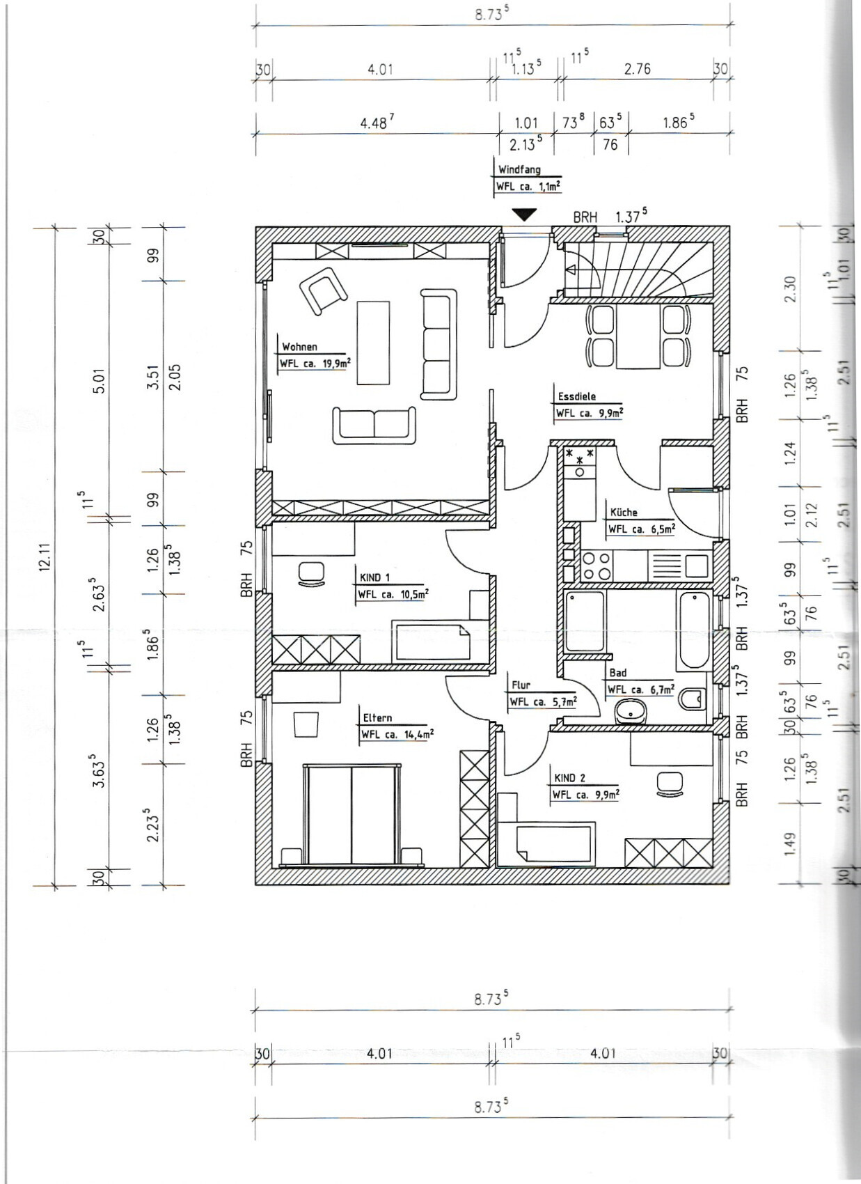

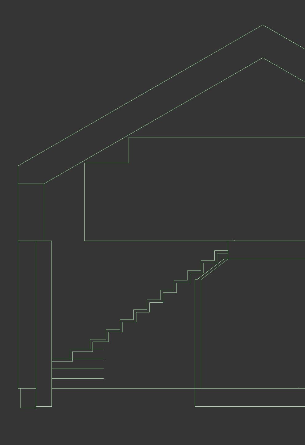

Gibt es Bilder und Pläne vom Bestand?
Ich habe eine Skizze der Treppe angehängt. Es sollte gehen. Es wäre noch Raum für eine Stufe mehr.
Wenn Du schon selber planst, dann bitte richtig. Der Abbruch wird gelb gestrichelt und der Neubau rot dargestellt. Original verbleibend schwarz.
Ich weiß, das sollte nur für mich sein. Ich dachte es wäre trotzdem hilfreich.
