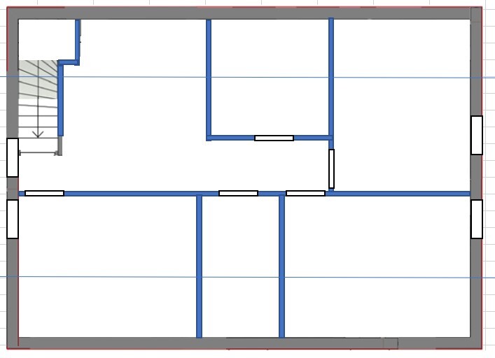

hanghaus2023 schrieb:
Ich habe mal die 2 m Linie eingezeichnet. Da ist aber Stehpiseln zwangsläufig verboten.
alles3d schrieb:
Die Toilette kann noch weiter nach vorne,
Sie kann nicht, sie muss! Oder mit Dachflächenfenster. 2 Meter Höhe an vorderer Kante der Toi ist Norm.
alles3d schrieb:
da die Straße weit genug weg ist und unsere Gegend schon sehr ruhig und grün ist.
Für mich persönlich kann da ein ganzer 5 km weiter Wald sein - es bleibt ein Unwohlsein, ein Peepshow-Gefühl, da würde ich nicht in privater/intimer Atmosphäre langgehen wollen. Die Fensterfront geht auch noch so richtig ins Budget…
alles3d schrieb:
Die Aussicht lohnt sich sehr.
Nachts sind alle Katzen grau, und tagsüber hat man Tageswerk. Oder?
Vielleicht mal überlegen, dort die Chillounge (WZ, TV-Raum) unterzubringen.
Die Galerien in den Kinderzimmer halte ich für äußerst unpraktisch. Aber gut, bleibt den Kindern ja selbst überlassen, ob sie es dauerhaft nutzen.
Und ja, die Fassade ist das Träumchen, was wohl nicht im Budget drin ist. Das alles kostet ja exquisit zusätzlich einer Standardfassade… Geschmack darf man haben, muss man sich aber, wenn man ihn zeigen will, auch leisten können.

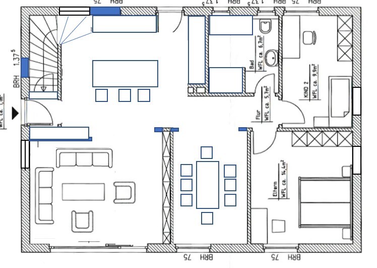

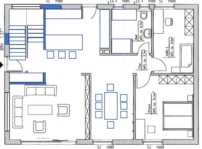

hanghaus2023
14.02.23 09:17
Mit etwas minimalistischen Aufwand geht es eventuell so.
2D-Grundriss eines Hauses mit Wohnzimmer, Küche, Essbereich, Bad und Schlafzimmer
Kind 2 kann auch zur Ankleide werden Die Kids kommen dann ins Dach. Luftraum über dem WZ mit Galerie.
Die Holzbalkendecke sollte kein Problem sein. in der Mitte den Träger mit max. 3 m Spannweite und dann auf Balkenschuh die Balkenlage.
Im Westen das Fenster bekommt Brüstungshöhe 50 cm und bringt im Westen gute Belichtung. Das im Norden Brüstungshöhe 1,37 m (Eine Treppe komplett als Dunkelkammer geht gar nicht)
Aber. Zuerst sollte sich ein Statiker die Gründung im Süden anschauen. Ebenso den Keller. Hat der eine Betonbodenplatte?

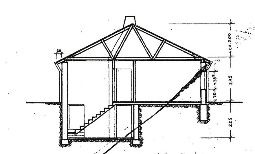

alles3d
14.02.23 09:36
Vielen Dank, Trapezblech ist auch eine Option. Muss nicht Aluminium oder Rheinzink sein.
Vielleicht bekommt die Fensterfront eine Brüstung, dann ist es weniger dramatisch und günstiger. Grundsätzlich haben wir kein Problem damit. Unser Wohnzimmerfenster ist auf der Südseite deutlich näher an der Straße, da es ein Eckgrundstück ist und wenn ein oder zweimal am Tag jemand reinschaut, kommen wir damit klar.
@hanghaus2023
Vielen Dank für deine Idee, das gibt mir was zum Nachdenken. Der Eingang gefällt mir. Ich habe einen Schnitt aus den alten Plänen angehängt.
Querschnitt durch ein zweigeschossiges Haus mit Treppe, Dachstuhl und Keller

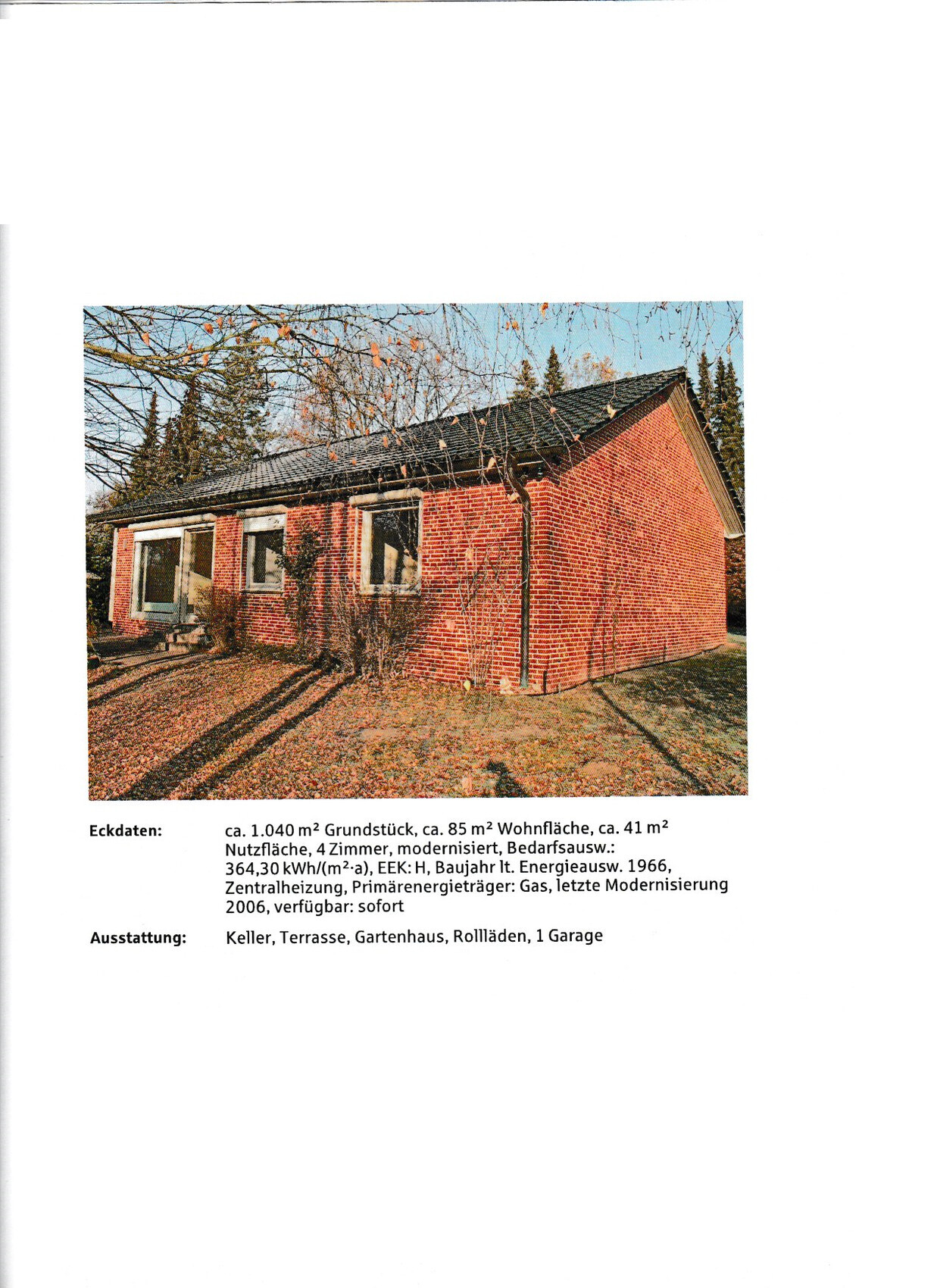

Wie alt ist denn das bestehende Haus?
alles3d
14.02.23 12:05
1966 - hier ist ein aktuelles Bild.
Kleines rotes Backsteinhaus mit Satteldach; Herbstbäume im Vorgarten.
