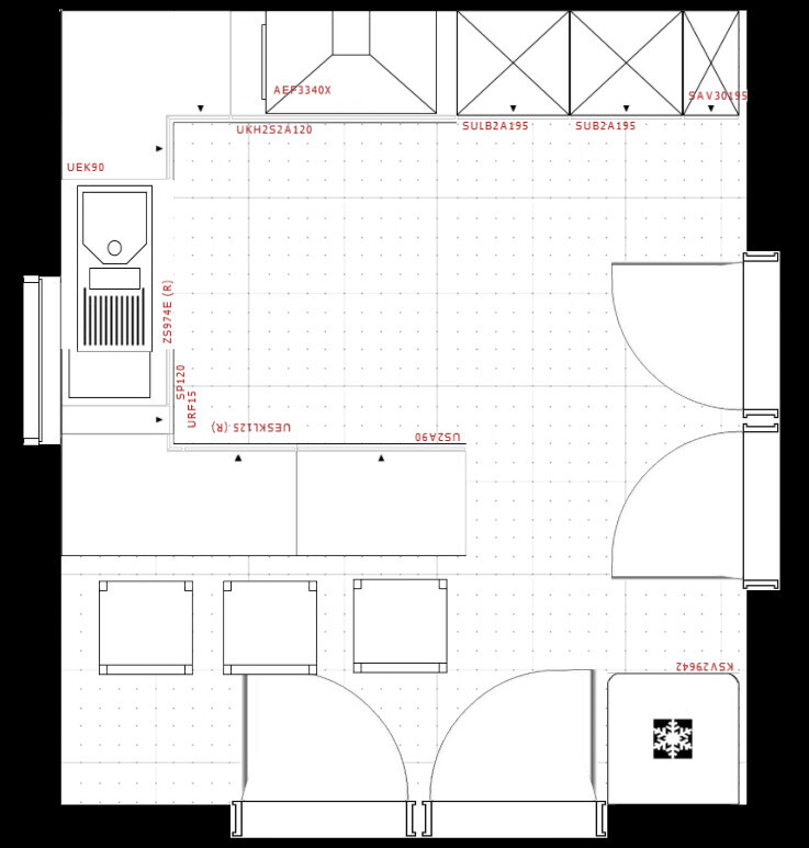

denz. schrieb:
Eigentlich dachten wir die Küche wäre sehr groß...
Ich hab mal n bisschen umher probiert.
.....OG.
Finde ich jetzt nicht so doll.
Der Sitztresen trennt die Küche in zwei kleine Teile, der Tresen selbst ist sehr schmal. Die Doppeltür nach draußen wird wiederum durch die Stühle behindert.
Das wichtigste NoGo: der Kühlschrank in der Ecke!
Zum einen gequetscht, zum anderen nicht Teil des ergonomischen Kochprozesses -> Arbeitsdreieck: Säubern, zubereiten, lagern
denz.
29.11.17 06:51
Ok einerseits wollte ich die Küche gleich mitgesprochen, weil es ja sein kann dass wir diese noch n Meter vergrößern sollten, damit es gut passt, andererseits denke ich wir sollten Sie erst mal Außen vor lassen und erst mal den Rest bearbeiten. Die Küche wird nachher schon passen.
Jedenfalls finde ich den Eingangsbereich des Gu-Plans schöner, wenngleich er ganz schön groß ist.
