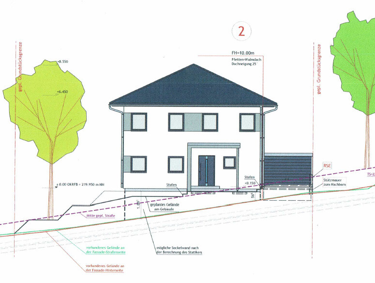

Ich muss dann wohl doch noch ein paar Informationen zum Grundstück nachschieben. Hatte gedacht, dass es mehr um die Grundrisse gehen wird und daher die Informationen nur überfrachten würden. Aber nun gut. Jetzt sind sie nötig.
Es handelt sich bei dem Gebiet um ein sehr kleines Neubaugebiet mit wenigen Grundstücken. Diese werden vom Fertighaushersteller verkauft, so dass wir Haus und Grundstück von einer Firma erwerben. Warum machen wir das? Erstens haben wir in die Firma Vertrauen, es ist keine "Billigfirma" bezüglich Fertighausbau. Zweitens gibt es in der Region, wo wir bauen möchten (möglichst nah an Kassel) so gut wie keine anderen Grundstücke zum Kauf. Daher sehen wir dieses Grundstück als glücklichen Zufall, dass wir zu rechten Zeit am rechten Ort waren. Mittlerweile sind alle Grundstücke vergriffen und wir sind weiterhin froh - auch wir haben/hatten Bedenken bezüglich der Hanglage/Kosten -, dass wir eines der Grundstücke gekauft haben.
Zum Grundstück/Haus:
Das Problem ist u.a., dass die Straße (lila Linie im Anhang - grüne Linie: vorhandenes Gelände) im Vergleich zum jetzigen Gelände ca. 1m höher liegt. Wir haben die Möglichkeiten eines Kellers mit der Firma besprochen. Die Kosten waren ca. 80k nochmals teurer im Vergleich zum jetzigen Angebot. Andere Möglichkeit das Haus über das OG zu betreten und das UG in den Hang zu bauen, haben wir aus mehreren Gründen verworfen. 1. In ca. der Hälfte der Räume im UG wäre kein Tageslicht, da in den Hang gebaut. 2. Treppe ins EG gehen müssen nach Betreten des Hauses um in Küche/Wohnräume zu kommen. 3. EG hätte dann nicht in Holzständerbauweise gebaut werden können. Außenwände wären je 17cm dicker geworden. Das hätte Wohnraum gekostet und wäre auch wieder teurer.
Ihr habt natürlich recht, wenn ihr sagt, dass die Baunebenkosten hoch sein werden. Wir kalkulieren nur für die Erdarbeiten des Tiefbauers mit ca. 60k.
Hoffe ich konnte die Situation etwas erläutern und bin gespannt, ob ihr mit der Info zu der Straße weiterhin bessere Möglichkeiten seht das Haus zu bauen.
Letztendlich sind das 3 Optionen, wo sich die Kosten auf den Nutzen und Komfort auswirken.
Von wo bis wo ist denn jetzt der Hang genau? Nur von Norden nach Süden?
Steiran
12.08.21 09:16
Genau. Es ist quasi eine schiefe Ebene, die von Nord nach Süd 3m abfällt. Von Ost nach West ist kein Gefälle.
