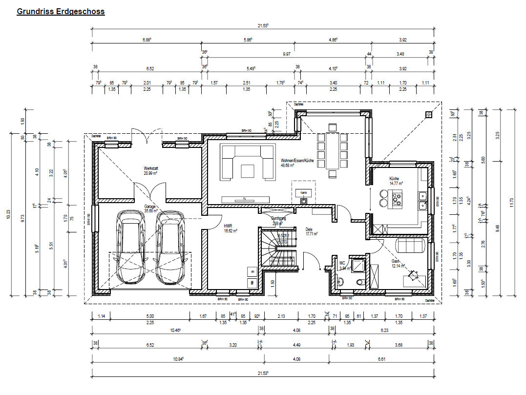

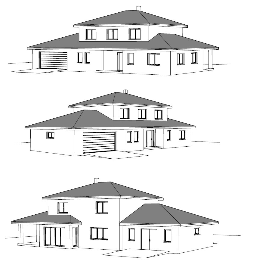

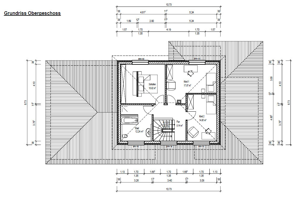

So hier nun der 2. Entwurf unseres GUs:
Grundriss Erdgeschoss: Garage, Werkstatt, Wohnen/Essen/Küche, Diele, Gast, WC, HWR
Obergeschoss-Grundriss mit Schlafen, Kind 1, Kind 2, Bad, Flur und Treppe.
Drei Ansichten eines modernen Einfamilienhauses mit Garage, vielen Fenstern und einem Eingang.
Das finden wir soweit ganz schick. Dazu will der GU nun eine Kostenaufstellung liefern - wir sind gespannt.
Was sagt ihr dazu?

...Dass die Wände im OG mit 11,5 cm unter Schallschutzaspekten zu dünn sind. Ggf. laufen bei zentraler Kontrollierte-Wohnraumlüftung darin noch Lüftungskanäle.
kaho67407.12.17 10:37
Der Schornstein sollte oben in die Ecke des Kinderzimmers verschoben werden - unten entsprechend.
Dünne Wände oben fänd ich auch schlecht.
Hauswirtschaftsraum find ich recht groß - brauch man das?
Zwei Türen am Durchgang nerven - die zum Flur hin würd ich weglassen.
Treppe drehen - brächte oben weniger Flur und unten den Schmutzbreich vom Antritt weg.
denz.
07.12.17 11:06
Ok. D.h. die Wände im OG sollten eher in 17,5 ausgeführt werden?
zentrale Kontrollierte-Wohnraumlüftung soll verbaut werden. Muss ich dann mal schauen wo die Rohre geplant werden.
Kamin verschieben: Mal schauen. Momentan sehe ich das nicht so, weil der Kamin dann unten noch weiter von der Couch wegrückt. Zumal ich das oben eigentlich nicht schlimm finde. So entsteht oben doch noch eine Nische zum Abstellen.
Hauswirtschaftsraum soll schon etwas größer sein, aber du hast recht 2 m² weniger würden auch nicht schaden. Das hat sich halt so ergeben. Vielleicht nehmen wir bei der Hausbreite noch einen halben Meter weg und zwar im Wohnbereich. Dann würde der Hauswirtschaftsraum entsprechend auch einen halben Meter schmaler werden.
Zwei Türen am Durchgang: Das ist mir auch schon aufgefallen. Ich denke wir werden die einsparen (was zum Sparen gefunden ).
Treppe drehen: Sehr gute Idee!

Otus11
07.12.17 12:11
17,5er Kalksandstein ist jetzt leider auch nicht so üppig. Denn der ist zudem innen heute per se auch noch meist hohl... (2-3 vertikale Röhren).
Ausführung der Wand im OG mutmaßlich wie folgt:
Lüftungskanal im Beton der Decke verbuddelt, dann vertikal die bis zur Zu- oder Abluftöffnung im Raum die Wand hoch, wo dafür gern ein fetter "Graben" die Wand hoch geführt wird (1/2 Steinbreite schnell mit der Hilti weggestemmt; dabei wird der ca. 8 cm hohe Lüftungskanal in den Graben gelegt, Schaum und Spachtel drüber, fertig...
Aus Sicht der Baufirmen gibt es halt keine Vorgaben zum Schallschutz im Einfamilienhaus, nur ansatzweise im Mehrfamilienhaus.
