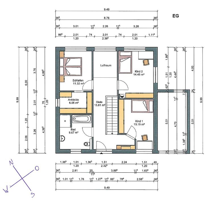

wir sind aktuell an der Grundrissplanung für unser Haus. Grundstück gibt es bereits und hat einen abfallenden Hang.
Wir haben uns dazu entschieden ein Haus mit 2 Geschossen zu bauen, wobei die obere Etage (Schlaf-Etage) den Zugang zur Straße darstellt und die untere Etage als Wohnetage mit Gartenzugang genutzt werden soll.
Wir wünschen uns eine übersichtliche Hausgröße wobei durch die Wünsche auf der Wohnetage ein Minimum von ca. 140m² erforderlich ist. Mehr als 150 sollen es aber definitiv nicht werden.
Wir wünschen uns natürlich eine moderne Note bzw. eine Besonderheit. Haben aufgrund der tollen Aussicht z.B. über ein Sitzfenster nachgedacht. Letztendlich haben wir uns für einen kleinen Luftraum mit großem Fenster nach hinten raus entschieden.
Das UG sagt uns sehr zu, das EG noch nicht hundertprozentig.
Da ich schon lange Mitleser im Forum bin, sage ich allerdings direkt dazu, dass ich den zur Verfügung stehenden Raum nicht bis ins Letzte optimiert haben muss. Mir ist bewusst, dass z.B. viel für Flur draufgeht. Aufgrund der Ausrichtung des Hauses (hier gibt es keine Alternativen) ist das meiner Meinung nach notwendig für kein beklemmendes Gefühl.
Gerne Feedback mit Vorschlägen.

Wie könnte man das EG verändern, dass das Kinderzimmer nicht an der Garage ist? Ich komme mit dem bestehenden Grundriss auf keine passende Lösung. Treppe kann wegen UG nicht verschoben werden (G-WC und Hauswirtschaftsraum werden sonst zu klein)

Gibt es auch Ansichten wie Fenster in Büro und WC im UG realisiert werden sollen?
Küche / Essbereich ist nicht gerade üppig ... entspricht das eurer Planung?
Luftraum .. hm direkt hoch zur Kinderzimmerwand
Eingangsbereich im EG ... eine richtige Garderobe wird es ja nicht und das eine Kinderzimmer ist trotzdem ziemlich wurstelig.
Schlafzimmer sollte eher über die Ankleide begehbar sein.
Mal so als erster Ansatz ... ich würde vermutlich beide Kinderzimmer nach planlinks packen und Bad/Eltern nach rechts ... gibt auch weniger Probleme mit der Leitungsführung. Treppe müsste man dann noch mal überlegen, evtl. auch nach links ... Küche könnte dann auch einen Hauch

Uiih, ihr habt fast keine Garderobe, außer die paar Haken und Bodenfläche oder Schuhsvhrank für das gerade benutzte.
Aber wo kommen denn all die Jacken und Schuhe für eine Familie hin?
Lass mal Herbst werden, dann stapeln sich dort ne Menge Matschschuhe vor dem Kinderzimmer.
Ankleide opfern? Luftraum? Ohne etwas werdet Ihr nicht glücklich.
Zumindest habt ihr Euch für ein bewohnbares UG entschieden

Je kleiner die Grundfläche, desto schwieriger läßt sie sich gelungen in einem quadratnahen Grundriss aufteilen. Die gelinde gesagt Kompromißlösung des Zimmers für Kind 1 sowie die beengte Studentenküche einerseits und das Gimmick der Galerie andererseits "gehören" zu zwei unterschiedlichen Hausgrößenklassen.

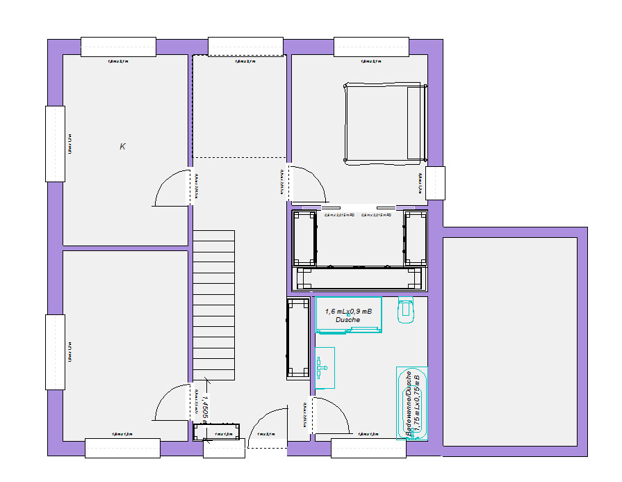

Vielleicht etwas in der Art? Der Platz vor der Treppe wird durch den Schuhschrank allerdings recht knapp. Eventuell kann man noch ein paar Zentimeter zugeben und gleichzeitig die Treppe noch minimal nach planoben verschieben?
Ich würde überlegen, einen Erker für den Eingang zu bauen mit Garderobe. Wäre das finanziell drin?
Ich würde das EG spiegeln
Schlafzimmer durch die Ankleide zugänglich
Irgendwie gehört der Eingang mit Garderobe getrennt.
Da fehlt mir die Privatsphäre.
jedes Mal steht der Paketdienst fast im Familienbad.
Entweder wie von Kaho vorgeschlagenen, Erker, Windfang davor oder den Bereich Treppe, Galerie, Eingang umgeändert.
