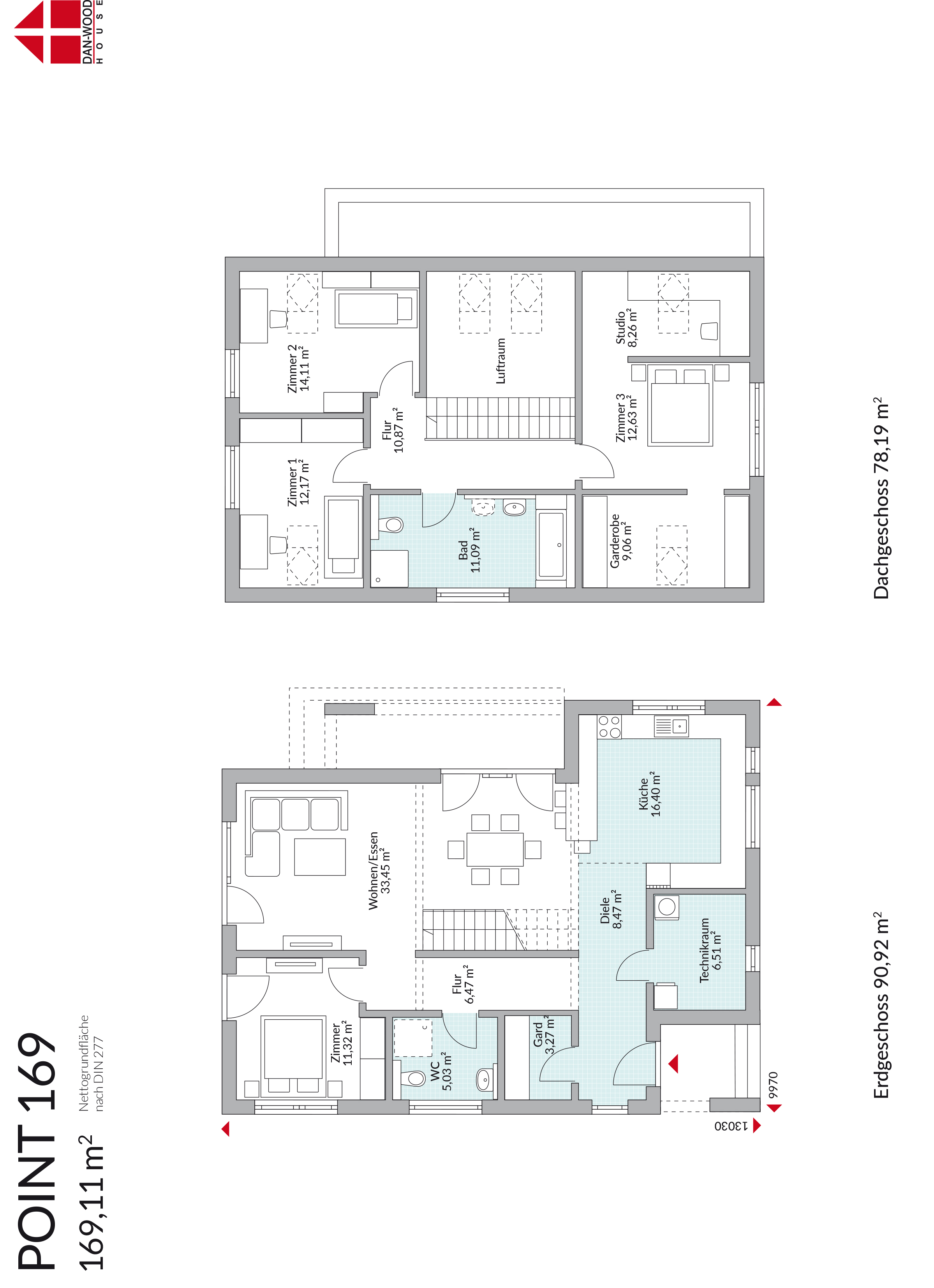

Na haben wir nicht 2 Straßen? Ich dachte planlinks (Süden) ist eine größere Straße und planunten dann der Zubringer für das Wohngebiet o.ä. TE wohnt direkt an der Ecke, richtig?
Oder ist diese Michaelis Str. im Süden?

Danwood 169 wäre vielleicht auch eine Option. Ist allerdings ein bissl größer. Eingang nach planunten versetzen und Ecke schließen für größeren Technikraum. Luftraum kann man sicher auch umplanen, wem das nicht passt. Dazu noch zusätzliche Fenster in der Küche.

Mal abgesehen vom Thread ist das mal wieder ein schöner Danwood-Grundriss.
Ich kenn die größeren von denen gar nicht. Ich könnt mal wieder auf der Homepage bummeln gehen [emoji2]

Ich glaub allerdings, die haben die Treppe im EG verkehrtrum eingezeichnet. Stöbern bei Danwood lohnt sich für Bauherren immer. :)
