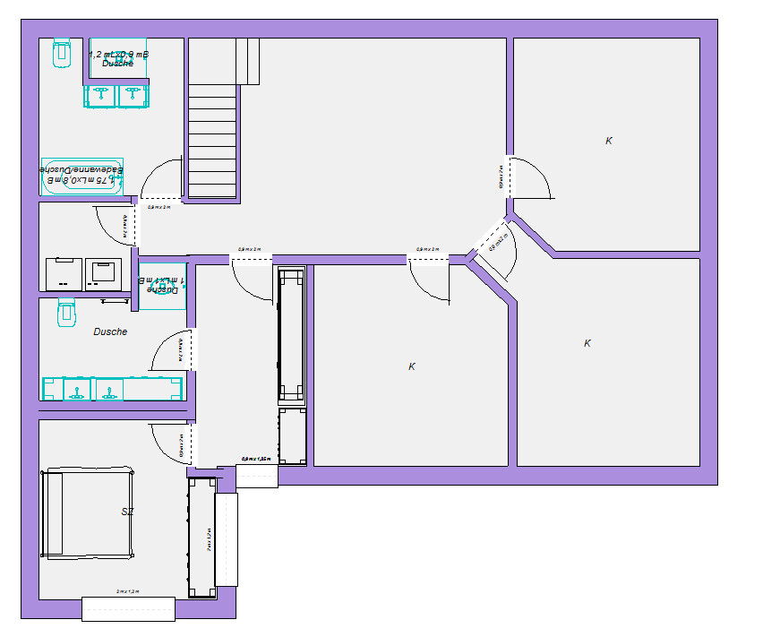

Janinashome schrieb:
Deine Idee, den Elternbereich zu entzerren und das Büro nach unten zu verlagern, hatten wir zu Beginn. Aber dann wäre der obere Bereich zu schlauchig, um die Ankleide und das Bad vernünftig anzuordnen. Sah sehr komisch aus, bei der Anfangsplanung.
Nix schlauchig. Guckst Du:
Grundriss eines Hauses mit Treppe, Flur, Dusche, Schlafzimmer (SZ) und drei K-Räumen.
Fenster hab ich mir gespart - zu faul.
[ATTACH alt="grundriss-planung-passt-vom-bungalow-zum-2-geschossigen-efh-591177-1.jpg"]74119[/ATTACH]
Danke für den Input. Werden wir in die weitere Planung aufnehmen.

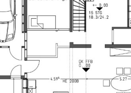

ypg21.08.22 11:21
Die weißen Wände im EG?
Diese hier. Sind die da, waren sie da? Sollen die weg, sind die schon weg? Werden die geplant und gesetzt? Ich habe keine Ahnung, Du?
2D-Grundriss eines Hauses mit Eingängen, Türen, Treppen und Autostellplatz.
fensterwändekücheschlafzimmerwaschmaschineflur
