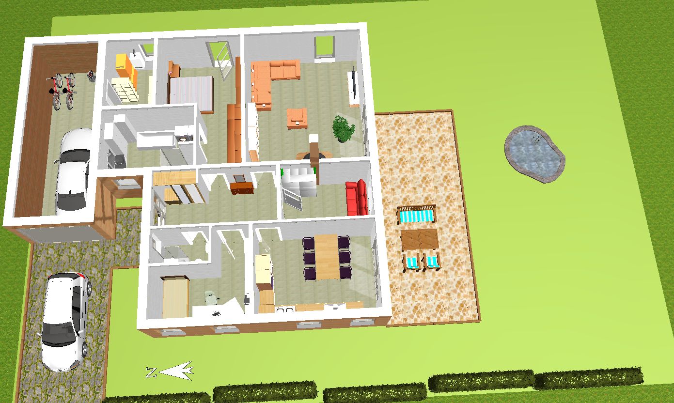

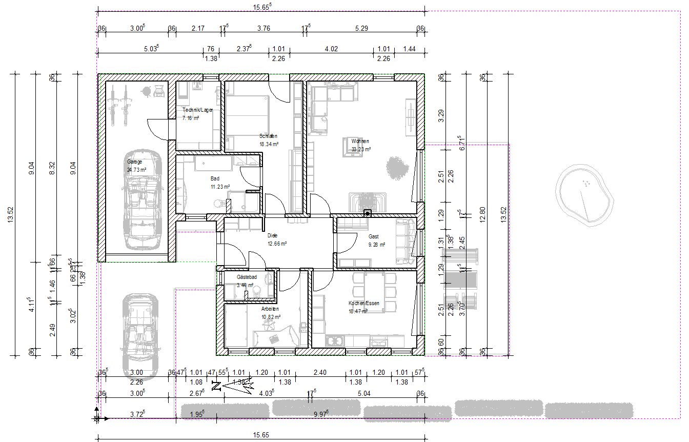

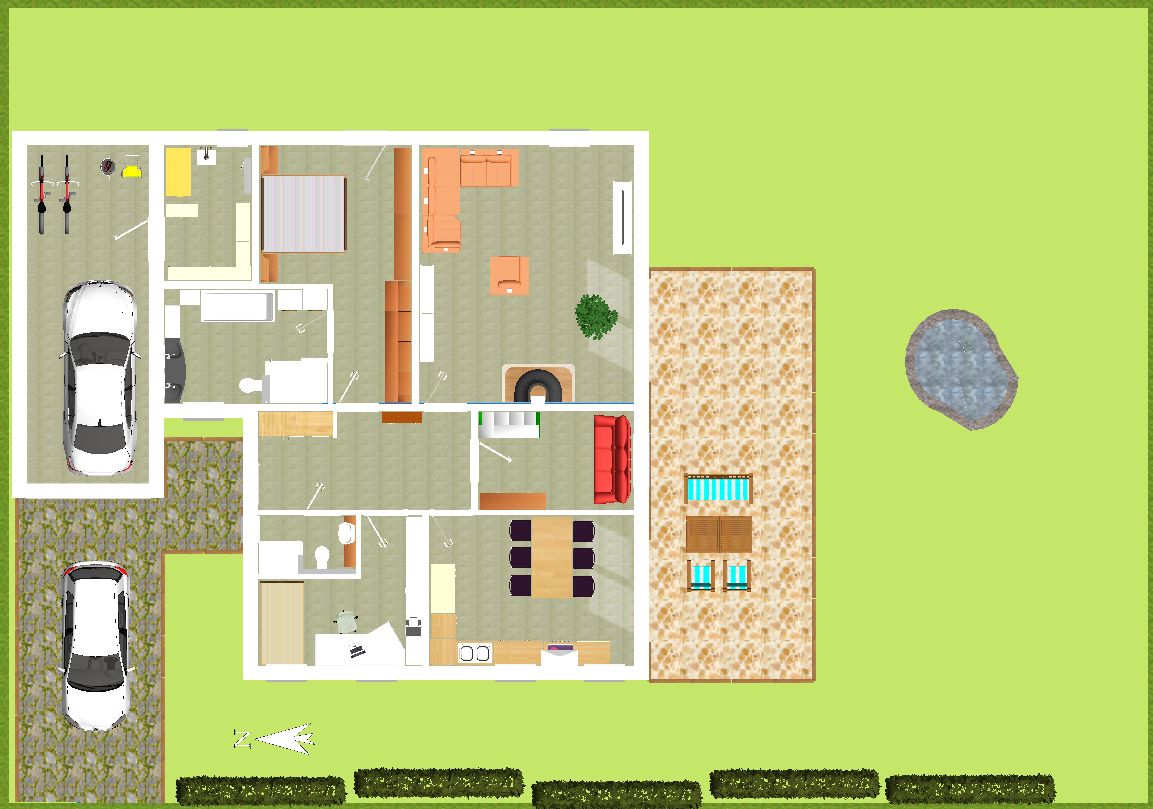

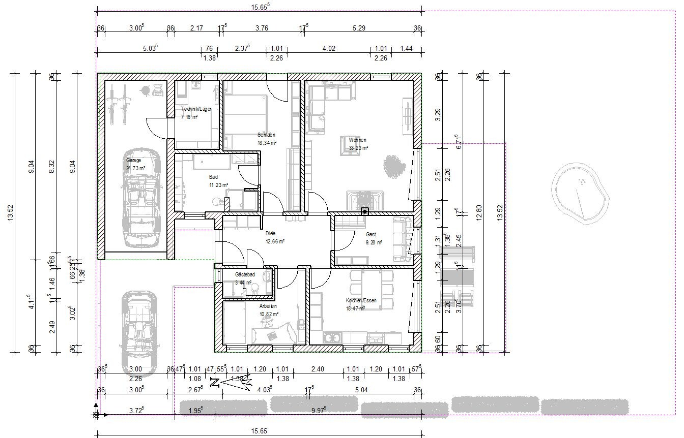

Versuch Nr. 10
Technik diesmal quasi etwas ausgelagert. Sinnvoll wäre evtl. auf Ostseite noch eine Tür in die Garage.
Gästebad um eine kleine Dusche erweitert.
Waschmaschine etc. dort, wo in aller Regel auch die Wäsche anfallen dürfte, im Bad der Hausbewohner.
Diele jetzt ohne Winkel und etwas kleiner, mit großem Schrank für Jacken und einen Bereich Staubsauger/Wischer.
Kurzer Weg Garage - Eingangstür und gerade weiter in die Küche
Also, einfach noch eine Anregung.

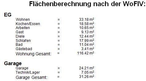

Flächenberechnung nach WoFiV: Wohnflächenverteilung (EG) und Garage

Moin Moin
A zu V meint Außenfläche zum Volumen/Raum.
in deinem Fall mehr Außenwand bei weniger Raumvolumen.
Den letzten Vorschlag finde ich schon sehr gut.
Mit welchem Programm erstellst Du die Zeichnungen?
Habe so ein Programm auch schon ausprobiert und bin dann schnell wieder zu Papier u. Bleistift gelangt.
Der PC ist halt nicht mein Werkzeug.

Ich finde die letzte Zeichnung gut.
Allerdings sind in einem Bungalow die Flure wirklich recht dunkel, sofern man auf Oberlichter oder Tageslichtspots verzichtet.
Meine Schwiegereltern leben in einem Bungalow mit dunklem Flur. Besonders in der dunklen Jahreszeit sehr deprimierend und so was muss heute nicht mehr sein.
Wir waren kurzfristig auch mal dran einen Bungalow zu bauen, allerdings hätten wir für die Fluren und das Duschbad auf Tageslichtspots gesetzt.
Habt Ihr Euch denn überhaupt schon einmal Tageslichtspots angeschaut?
Das ist Virtual Architecture von EU-Software.
Ja .. die Version 10 hat schon was, allerdings gefallen mir die "L"-Zimmer nicht so ganz. Und, ob Technik-Raum nur so von Garage zugänglich so ganz ok ist? Na ja, soll ja auch mehr Ideen bringen.
Ich bin ja gar nicht neugierig ... mich würde hier ja sehr interessieren, wie der Grundriss letztendlich geworden ist. ops:
