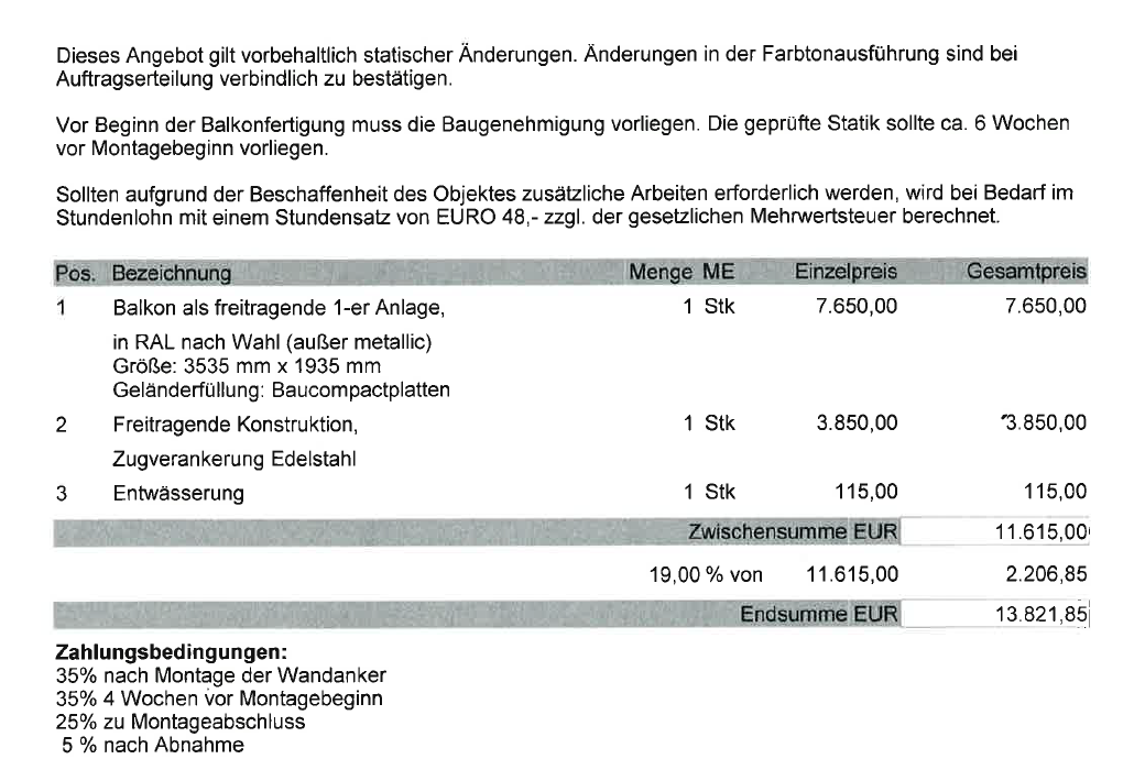

Ich hatte inzwischen Kontakt mit mehreren Balkonbauern.
Ein schriftliches Angebot habe ich inzwischen Erhalten.
Sieht nicht so übel aus oder was sagt Ihr?
Angebotsliste Balkonbau mit Kosten, Geländer und Entwässerung
Dokumentenseite über Balkonoberboden mit Betonwerksteinplatten und Verlegeabmessungen 400x400x40 mm
Das o.g. Angebot würde ich halt insofern ändern lassen, dass anstatt dieser Betonplatten dann im Nachhinein Bankirai Holzplanken gelegt werden.
Ist so eine Trägerplatte versiegelt oder muss da noch Bitumen darauf?
Was genau ist mit diesen Baucompactplatten gemeint?
Also wenn das statisch wirklich mit diesen Zugankern und der Größe des Balkons klappen würde, bin ich schon glücklich.
Dann bin ich für den Balkon bei knapp 14.000€.
Dann fehlt noch Dachdecker für Anschluss-regenrinne ca. 400€. (?)
Bankiraiholz ca. 800€.
Mit welchen Kosten müsste man ganz grob für einen Durchbruch mit zwei bodentiefen Fenstern + Tür?
Welche Kosten habe ich vergessen?
Vielen Dank für Eure Hilfe!!
