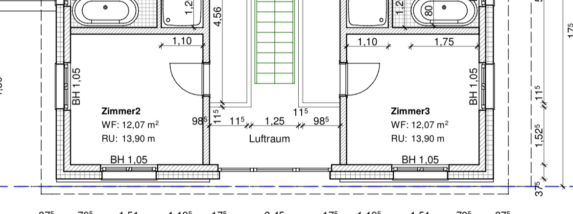

Hallo liebe Leute,
ich wollte mich hier an die Grundrissfüchse wenden. :)

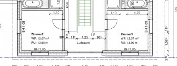

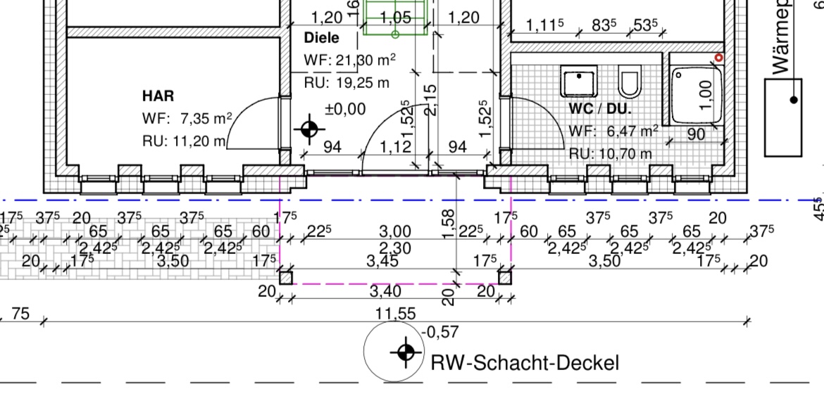

Ich habe ein Einfamilienhaus geplant und habe ein Problem. Derzeit habe ich eine durchgängige Haustür/-Fensterfront im Eingangsbereich geplant. Im OG habe ich in den Bereich der Haustür einen Luftraum geplant.
Aufgrund von Regen und weil die Haustür in Westrichtung steht, habe ich mich nun doch entschieden ein Vordach zu bauen. Hier fängt das Problem an.
Ich möchte nämlich ein Vordach betonieren lassen, welches auf zwei Stützen steht. Nur habe ich das Problem, dass genau in diesem Bereich der Luftraum ist. Mit Ist-Körben kann ich also nicht arbeiten. Habt ihr eine Idee wie ich da ein Vordach hinbekomme ohne auf den Luftraum zu verzichten?
In den Anhängen findet ihr meine Grundrisse EG und OG sowie ein Bild vom Vordach, so wie ich es mir vorstelle.
Ich würde mich sehr über Hilfe freuen!

Dir ist aber schon klar, dass man vom Luftraum aber garnichts mitkriegen wird, weil der viel zu klein ist? Den übersieht man ja beim rein und rausgehen? Entweder eine großzügige Galerie planen. Das finde ich übrigens entgegenstehender Meinungen aus dem Forum sehr schön. Eine große Galerie (mindestens 3x3m) macht ordentlich was her und gibt ein ganz tolles Raumgefühl. Dein aktueller Plan ist leider rausgeschmissenes Geld, da du mit so einen Mini-Luftraum (höchstens 1,5m? in der Breite) Wohnfläche verschwendest und überhaupt keine schöne Wirkung/Mehrwert hast.
Hi,
danke für deine Meinung zur Galerie.
Aber du bist nicht mit einer Silbe auf das Problem eingegangen. 3 x 3 macht richtig was her.
Aber 2x3 ist ne Katastrophe. Anders ging es leider nicht und wir sind trotzdem zufrieden!
Sunshine387
Wenn ihr zufrieden seid ist ja alles gut. Da ich lösungsorientiert denke würde ich vorschlagen die beiden Bäder entweder nach hinten zu setzen (an die Wand) und man geht dann vom Schlafzimmer ins Bad (übrigens kein Beinbruch) oder man macht ein Bad kleiner mit Flur zum Zimmer. So weiß ich nicht so recht, was du dir erhoffst. Falls das nicht gewünscht ist würde ich den Eingangsbereich einfach um 1,5m nach vorne in einen Erker setzen. Und schon ist das Problem gelöst. Zu deiner anderen Frage melden sich sicherlich gleich die Forenexperten.
