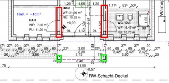

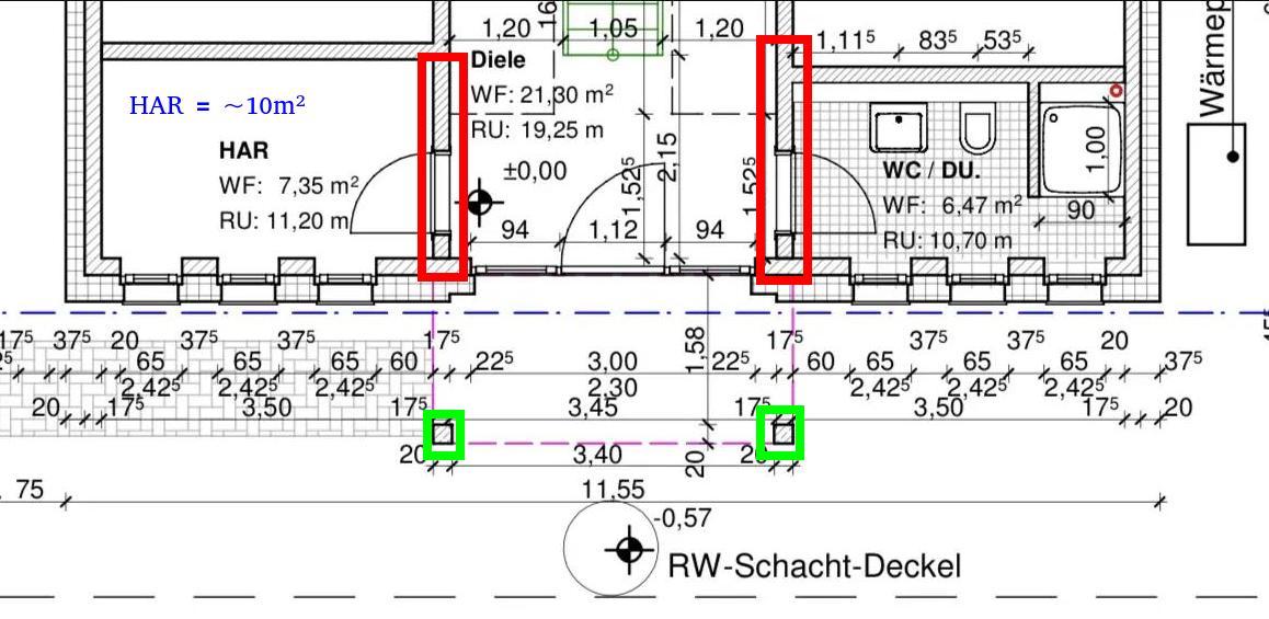

Zu Deiner Frage, siehe auch Bild im Anhang würde ich die 17,5cm Mauern auf 24cm verbreitern und jeweils einen horizontalen Träger einbetonieren, der nach vorne rausragt und auf die senkrecht stehenden Säulen (grün) trifft.
Dann müsste doch der Druck der Überdachungsplatte gut abgefangen werden (?).
Ist das die Firma Q-Logic aus Düren ? Vielleicht setzen die so eine Verstärkung ein.

Ich frag Dich mal für was die blaue Linie da ist?
MMn soll damit das Baufeld beschränkt werden. Das wird Dir dann der Architekt schon bei bringen was das bedeutet.
