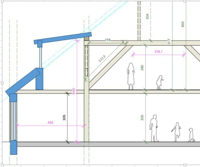

Querschnitt eines mehrstöckigen Holzhauses mit Dachstuhl, Balken und Silhouetten von Menschen
wenn die Wand 60 cm rein rueckt, kann man Fenster mit 2,2 m einbauen. Dann brauchts doch die Oberlichter nicht.

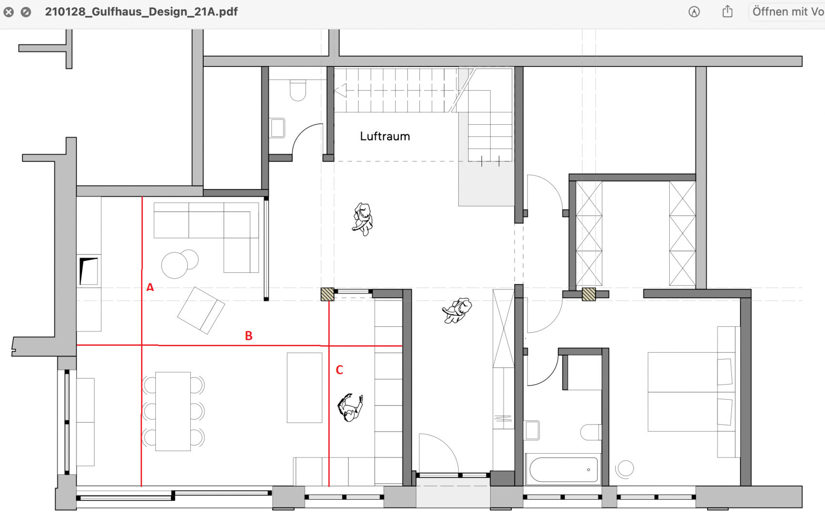

wenn du möchtest, kann ich dir eine Küche reinzeichnen. Brauch aber ein paar Maße und die Raumhöhe in etwa.
Grundriss eines Apartments: Wohnzimmer, Essbereich, Küche, Luftraum, Treppenhaus, Schlafzimmer, Bad
derclaus13.02.21 12:44
icandoit schrieb:
[ATTACH alt="Schnitt.JPG"]57406[/ATTACH]
Danke - ein wichtiger Punkt: Du hast die verkehrte Seite des Schnitts für deine Zeichnung genommen; das ist die Nordseite der Scheune.
Die Südseite ist gegenüberliegend. Hier sind in der Zeichnung schon die Dachstützen weggeholt worden. Und eingentlich sollte es letztlich so sein, dass das Einrücken der Mauer um x cm (+-60cm) diese so weit nach innen bringt, dass es im EG keine Schräge mehr gibt. Die neue Mauer stößt somit gleich an die Decke des OGs (ca. 285cm vom Fußboden zur Decke).
Da ist der Schnitt leider nicht up to date. Pardon.
derclaus13.02.21 12:53
Das ist sehr nett und ich nehme das überaus gerne an. Toll. Einzig geht der aktuell Vorschlag von ypg dahin, dass die Küche an einer anderen Seite ist. Ich gebe Dir dennoch gerne mal die Maße und Du kannst ja darüber nachdenken, ob Du das machen magst oder auch wartest - als Inspiration ist sowas ja immer schön. In jedem Fall einen großen Dank für die guten Absichten. 🙂
A - 662cm
B - 750cm
C - 427cm

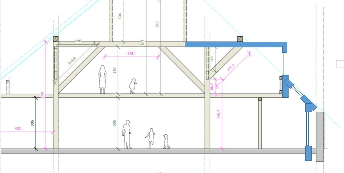

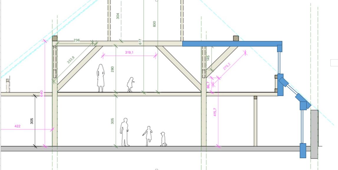

icandoit13.02.21 13:22
Schnitt durch zweistöckiges Holzhaus mit Dachstuhl, blauer Kran links und Personen-Silhouetten.
Da braucht es aber dann wirklich kein Oberlicht.
Schnitt durch ein zweistöckiges Holzhaus mit Dachstuhl, Kran und Personenfiguren.

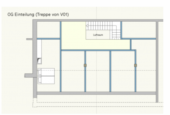

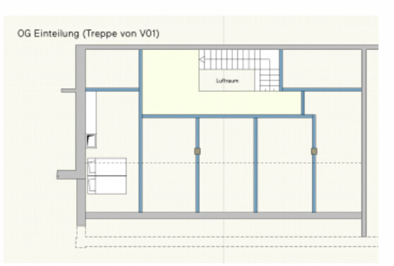

ypg13.02.21 18:08
Ich glaube, wir sind noch nicht bei dem Thema Küche 😉
Mist, ich habe mich wohl verzockt. Da hatte ich die inspirierende Idee, das eine Zimmer gen Osten zu machen und entdecke, dass da ja keine Außenwand ist.
Die Gaubenidee von gefällt mir.
Ich zeige jetzt dennoch den verzockten Zwischenstand... im OG sind natürlich die beiden parallel laufenden Zimmer überhaupt nicht nach meinem Geschmack, aber das eine Zimmer wäre sonst zu klein geworden.
Ich kann her nichts zwischenspeichern. Wenn ich etwas lösche und überschreibe (übermale 🙂 😉, dann ist das auch weg. Wenn ich mein richtiges Programm raushole, dann wäre das eine Wochenarbeit.
Es soll ja eh nur inspirierend dienen - die EG-Höhe in Kombi mit der tieferen Dachneigung, das hab ich eh nicht mitbekommen.
Ich glaube mittlerweile, dass man tatsächlich die Treppe nach hinten verlegen muss, damit man die Zimemr wie Perlen aufreihen kann. Allerdings sehe ich hier:
OG-Grundriss: Treppenbereich, Luftraum, mehrere Räume durch blaue Wände getrennt.
Keine Möglichkeit für einen Zugang des planrechten Zimmers, da dort ja die Barriere "Stützbalken" wäre, oder vertu ich mich da?

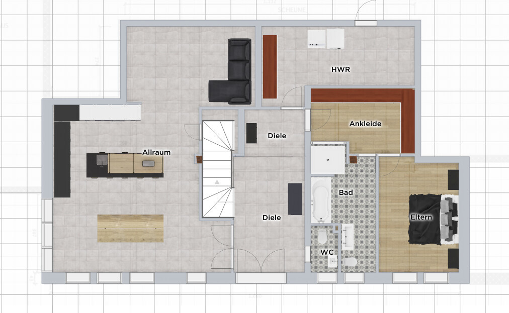

So, mein verzweifelter Akt (muss aber darauf hinweisen, dass ich eine geschätzte ca. 35 Grad-Dachneigung habe, da ich mich an Deiner gestrichelten Linie orientiert habe)
Im Prinzp alles dabei: größeres WZ, Wohnküche, Dielenschrank- und Kommodenplatz, Zugang zum Hauswirtschaftsraum in der Nähe Ankleide, Bad mit Fenster, WC mit Fenster, großzügiges Schlafzimmer.
Modern und stilvoll zugleich. Mir tut es echt schwer, das Ding zu vernichten 🙁
Grundriss eines Hauses: offener Wohn-/Essbereich, Diele, Elternschlafzimmer, Bad, WC, HWR, Ankleide.

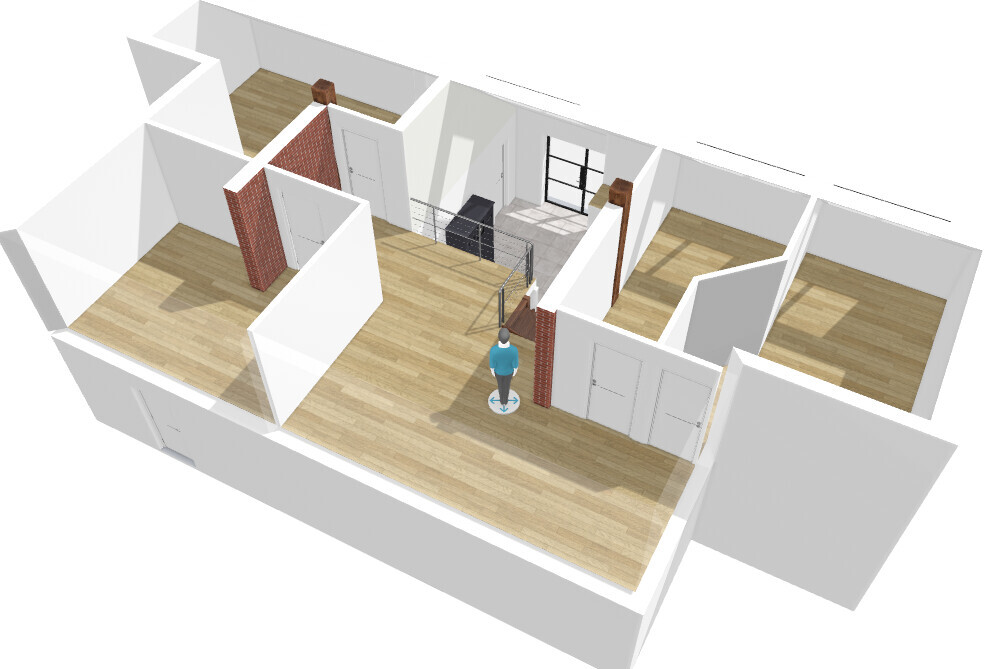

Der verzweifelte Akt wäre ja hier zu sehen:
Grundriss eines Mehrzimmerhauses: Zimmer 8, Zimmer 4, Zimmer 5, Kind 16, Kind 12 und Bad
3D-Grundriss eines Apartments: Flur mit Türen, mehrere Räume, stehende Person am Eingang.
