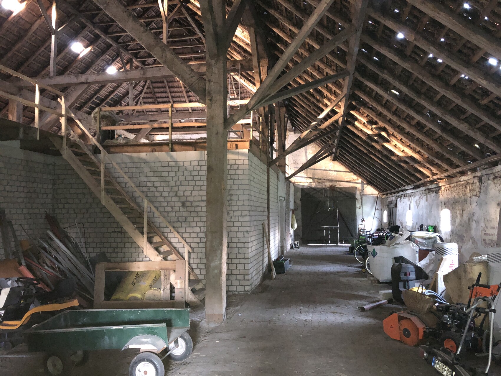

Witzigerweise, meine ich zu verstehen, was die TE meint. Was wiederum beweist, das Kommunikation auf Augenhöhe (hier dann zwei Laien) einfacher ist 🙂.
Auf den Bildern sieht man doch das sich das Dach nicht komplett selbst trägt, sondern Stützbalken vom Boden zum Dach gehen. Aber nicht nur ein einfacher gerader Balken (wie bei uns), sondern es sind an dem Balken weitere "Schrägbalken" Richtung Dach. Diese "Schrägbalken" fangen nicht nur last von oben (Dachfirst), sondern auch last durch Wind (seitlich Dachfläche) ab und müssen deswegen so bleiben wie sie sind.
Bezüglich der Mauer, ist diese scheinbar schief. Um das auszugleichen, wird sie neu aufgebaut. Hier war/bin ich unsicher, ob die TE meint die ursprüngliche Mauer wird abgerissen. Auf Grund des beschrieben Höhenunterschiefes gehe ich aber davon aus, dass die sie meint, dass quasi innen eine neue Wand zumindest vorgesetzt ist. Damit bleibt die Dachhöhe gleich, die wandhöhe verändert sich aber, und aus 30x 18 Grundfläche wird also 30x17, 4 (bei 60cm Versatz).

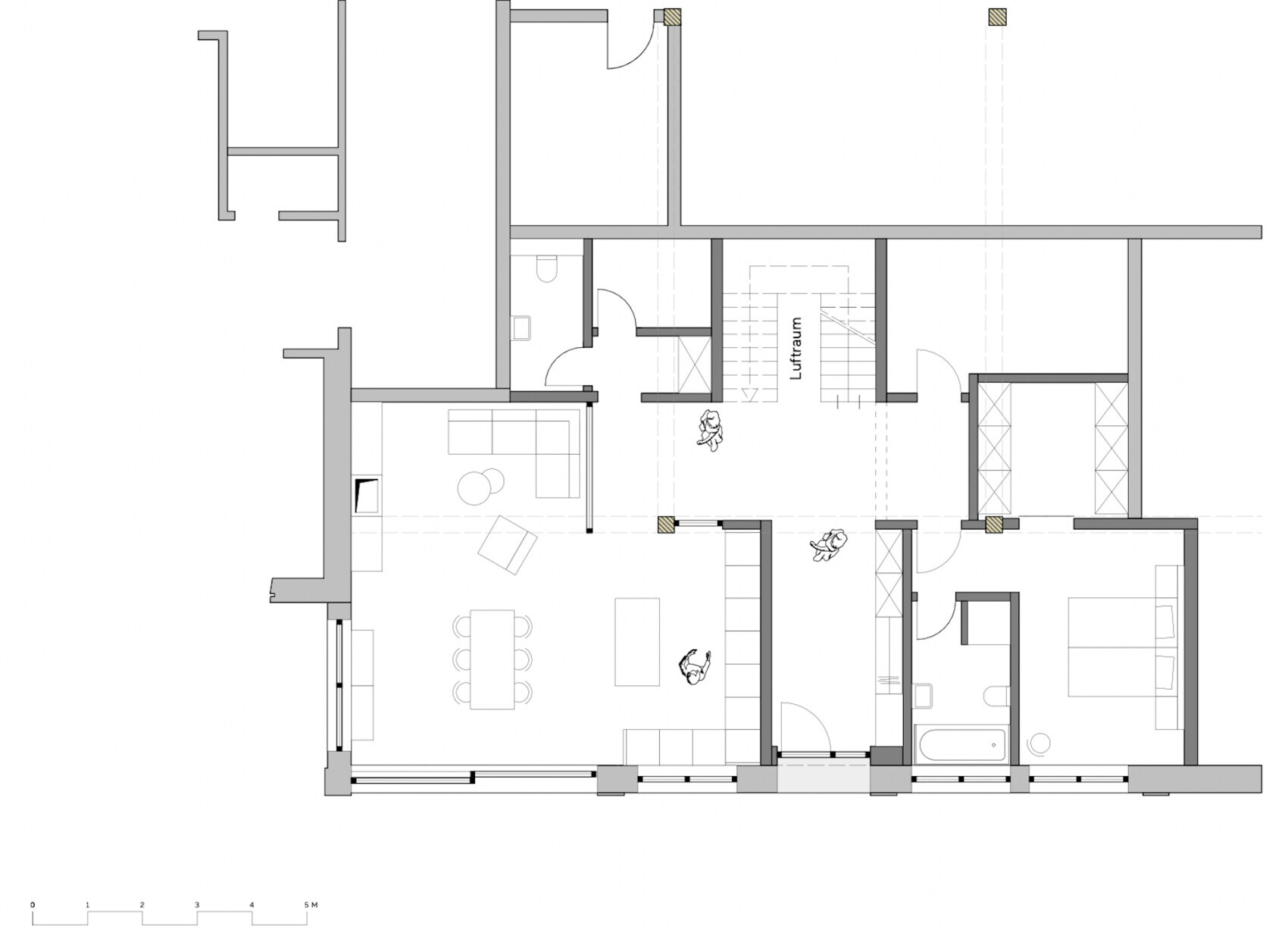

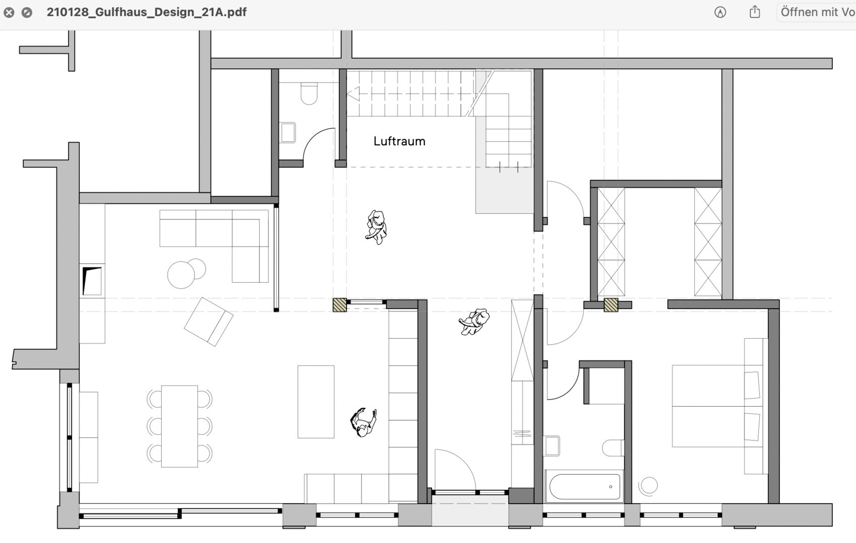

Anbei Entwurf A und B.
Grundrissplan eines Wohnhauses mit Wohnzimmer, Küche, Schlafzimmern und Treppen
Grundriss eines Apartments: offener Wohn- und Essbereich, Küche, Bad, Schlafzimmer, Flur, Treppenhaus.
Diese beiden Entwürfe haben meiner Ansicht nach den Nachteil, dass sie zu verwinkelt sind, das Bad zu klein ist und das WZ mir auch zu verwinkelt und klein vorkommt. Auch finde ich den Bereich vor der Treppe im Entwurf A zu groß - und insbesondere bei Entwurf A ebenso das WZ zu offen gegenüber der Treppe (wegen Geräuschen, Intimsphäre etc.). Aber gegen Ecken habe ich eingentlich nix, denn mir gefällt es bspw. dass die Türen zum Hauswirtschaftsraum und zum Elterntrakt nicht direkt vom Flur aus zu sehen sind. Aktuell ist die Küche im Süden, was sonnig und schön ist, aber als Speisekammer käme somit nur der Hauswirtschaftsraum in Frage. Geht ja auch, ist aber nicht so ganz praktisch.

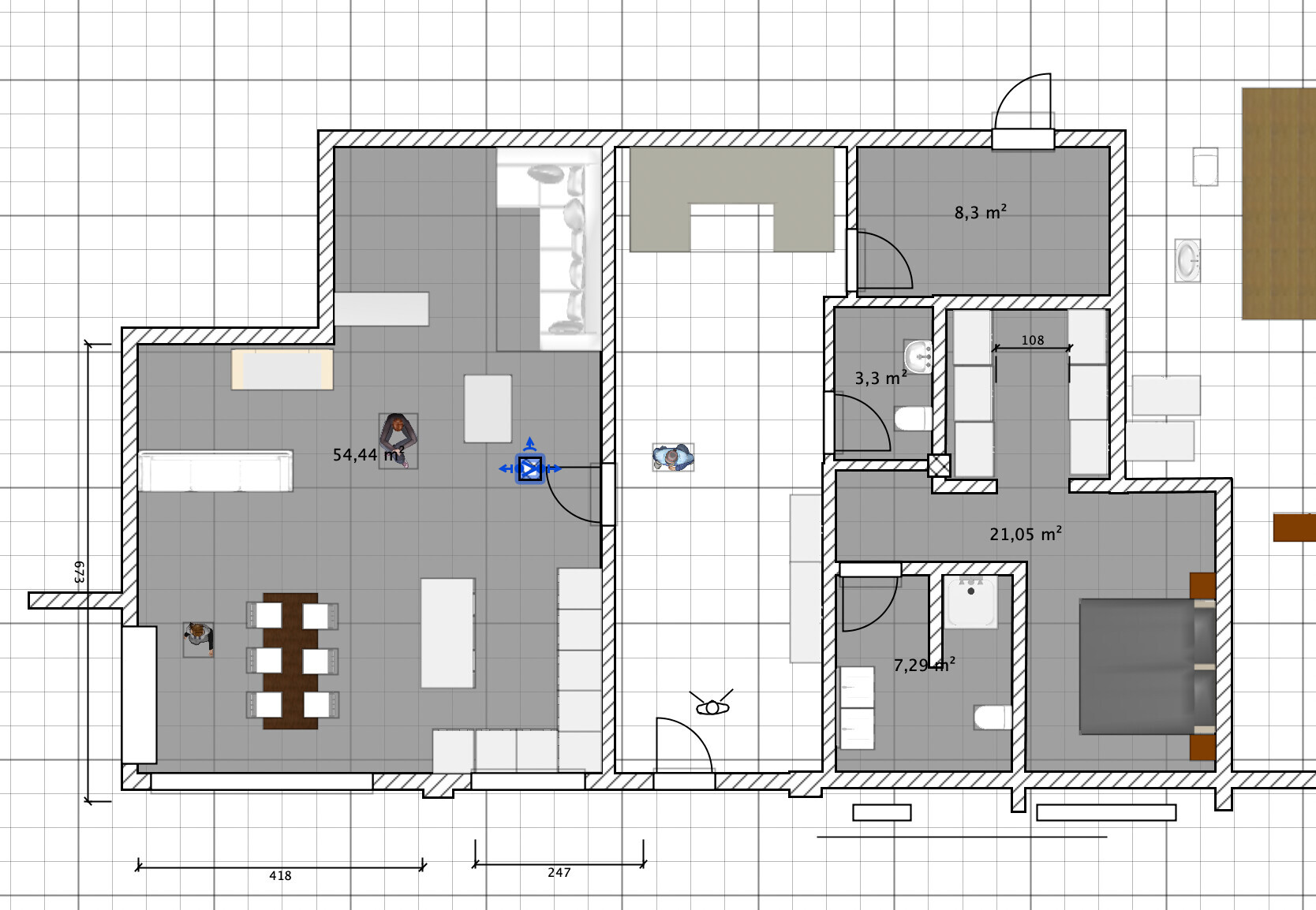

In meinen weiteren Versuche ist der Stand der Dinge wie folgt. Anbei Entwurf 01.
Grundriss: Küche mit Essbereich, Wohnzimmer, Flur, Bad und Schlafzimmer.
Es gibt zwei Punkte bei 01: WZ und Elterntrakt.
Beim WZ weiß ich nicht, ob ich dieses bis an die Nordwand ziehen soll oder vielleicht eine gerade Treppe hinter das Wohnzimmer lege oder gar die Küche vom Fenster weg setze und dahinter ein (kleine) Speisekammer anlege. Problem dabei ist: die Treppe wird sehr dunkel (da auch von oben kein Licht kommen wird). Somit tendiere ich eher dazu, die Küche nach hinten zu verlegen. Oder einfach alles so lasse. Dann ist halt die Couch eher im hinteren Teil, eher dunkel gelegen, aber das würde ja auch gehen.
Beim Elterntrakt ist das im Prinzip ok von der Grundidee, einzig ist mir das Badezimmer zu klein. Größer wäre schöner.
Wenn man nur den Elterntrakt betrachtet, erachte ich es auch als denkbar, durch eine Art Ankleidezimmer mit Einbauschrank einzutreten. Dann hat man die Option ins Badezimmer zu gehen oder ins Schlafzimmer. Und ist die Tür zum Schlafzimmer zu und man kann zwischen Bad und Ankleide sich bewegen ohne den anderen Schlafenden zu stören. Die Lade der Gästetoilette finde ich hier (über der Ankleide) nicht so gelungen.

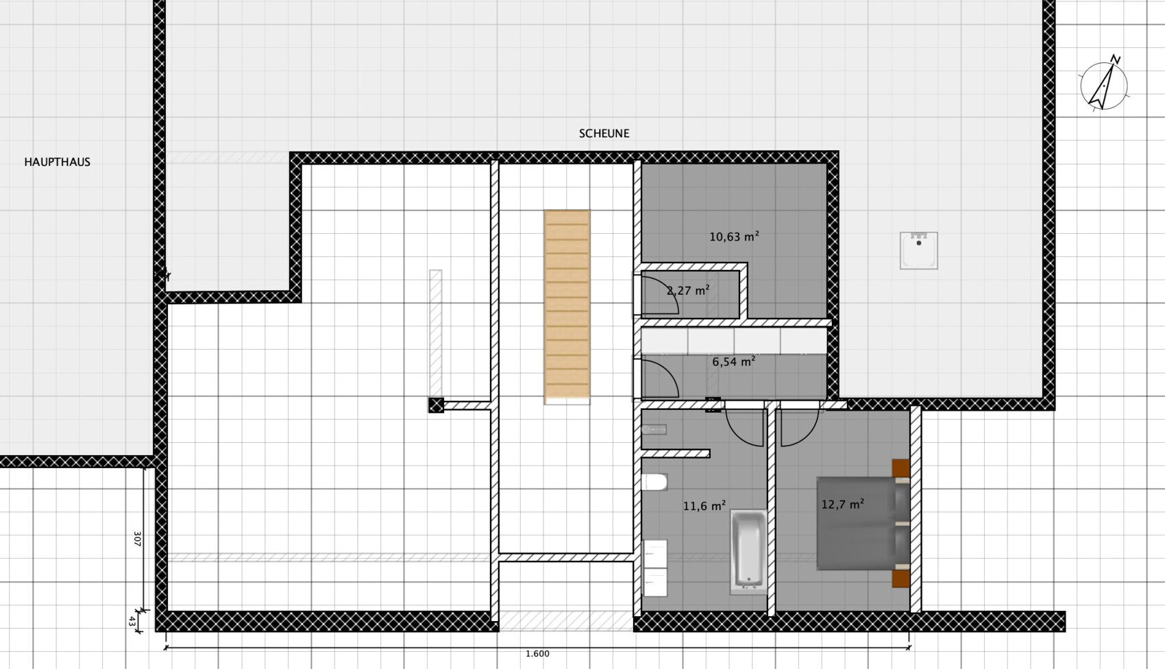

Da wäre dieser Entwurf 02. Die Treppe spielt nun keine Rolle, ich habe die einfach nur so eingesetzt. Gedanke dabei ist: warum keine gerade Treppe im Flur, wenn man bspw. im OG ein Dachfenster legen würde, was auch dem Flur im OG Licht bringt.
Grundriss eines Gebäudes: Haupthaus links, Scheune oben, zentrale Treppe, Raumflächen in m2.

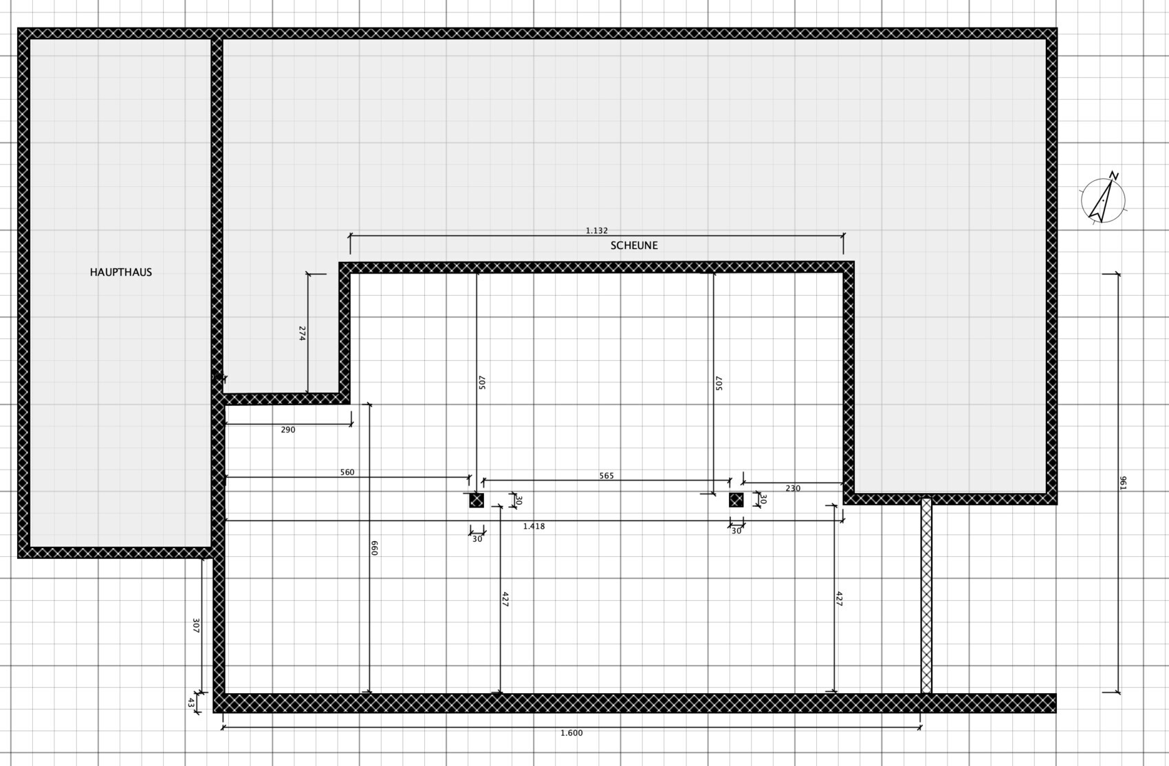

Und nicht zu vergessen: diese vermaledeiten Pfeiler, die sich vom EG durchs OG ziehen (plus dem Balken, der von diesen Pfeilern im OG nach hinten geht). Anbei EG und OG. Die Breite der Südseite sollte ungern mehr als 16m sein. In dem Rahmen sollten wir bleiben.
Lageplan eines Gebäudekomplexes: Hauptbau, Scheune und Anbau mit Maßlinien und Norden.
Architektur-Grundriss eines Raums mit dichten, schraffierten Wänden und Maßlinien auf Gitternetz.
Nochmal die elementaren Punkte:
EG: WZ/EZ, Kamin, Sitzfenster, Terrassentüren, bodentiefe Fenster im WZ, Eltern-Schlafzimmer, BZ, Ankleide, Gästetoilette, Hauswirtschaftsraum, schön wäre eine Speisekammer an der Küche (muss aber nicht)
DG: 3 Kinderzimmer, BZ - eventuell AZ (aber niedrigste Priorität)
allgemeine Challenge: Sonne kommt nur durch die Südseite in das Gebäude, Südwand ca. 280m hoch, Dachneigung ca. 45 Grad, eine Fensteroption gibt es an der freien Westseite, möglichst keine Gauben sondern nur Dachfenster (aus Kostengründen), zwei große Pfeiler vorhanden mit jeweils einem Balken im OG

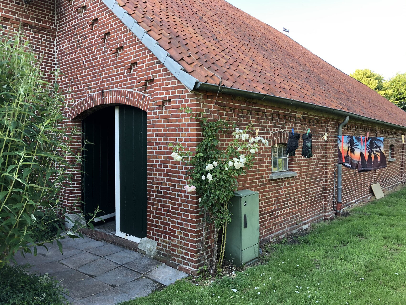

Anbei zum Abschluss zwei Fotos der aktuellen Scheune. Eines von außen, das die West- und Südseite zeigt und eines innen aufgenommen; neben dem westlichen Pfeiler stehend.
Rotes Backsteinhaus mit grünem Tor, Rosen, Wäscheleine und Palmen-Sonnenuntergang-Poster
Innenraum einer Scheune/Werkstatt: Holzbalkendach, Träger, Treppe, Werkzeuge und Geräte.
Ich weiß, das ist alles "eine Menge Holz"zu lesen und zu verstehen. Aber alle Anregung oder Input ist für mich in dieser Phase hilfreich und wird gerne angenommen. Danke.

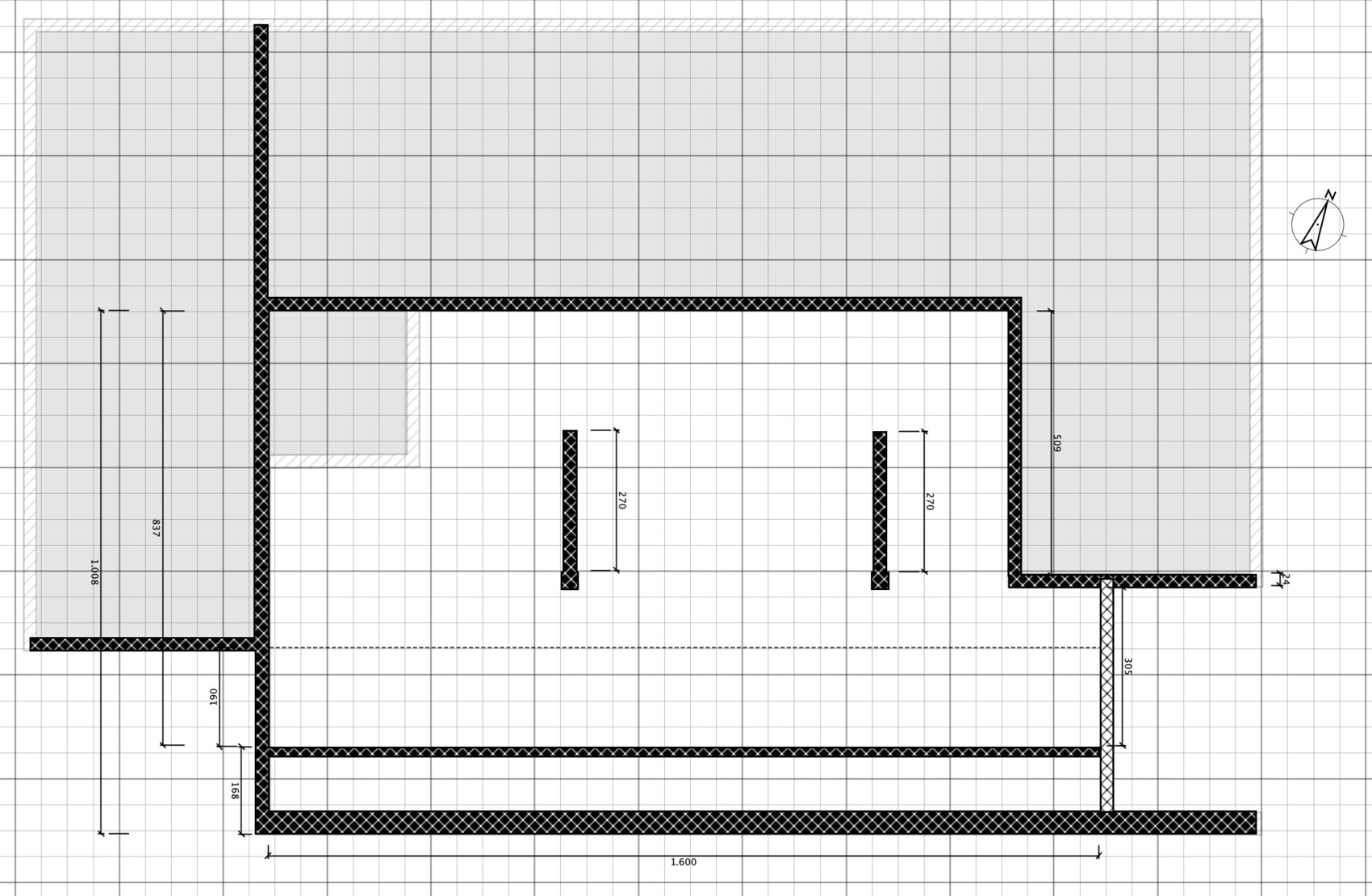

derclaus12.02.21 11:10
Richtig derclaus?
Sehr gut und fast alles richtig. Wunderbar.
Die Mauer wird so nach innen gesetzt wie Du sagst und wir gewinnen Deckenhöhe und verlieren ein wenig Grundfläche. Wichtig ist dabei nur anzumerken, dass wir bei diesem Bau nicht die 30m verwenden dürfen as die Südseite betrift, sondern bei 16m Schluss sein sollte.
Was die Pfeiler und Stützbalken betrifft ist es einzig nur so (siehe auch Zeichnung): die Stützbalken gen Dach können weg. Die gehen gen Süden und spielen beim Nordwind keine Rolle. Der dicke Stützbalken vom Pfeiler aus (Richtung Norden) bleibt. Und das bei beiden Pfeilern, jeder Pfeiler hat einen solchen Stützbalken. Notiz: wenn man das Bild genau betrachtet gibt es sogar noch jeweils zwei Stützpfeiler von den Balken gen Osten und Westen. Diese hatte ich jedoch gar nicht erwähnt, denn die kommen auch weg. Was grün ist, bleibt sozusagen. Ich hoffe, das Bild macht alles klarer...
