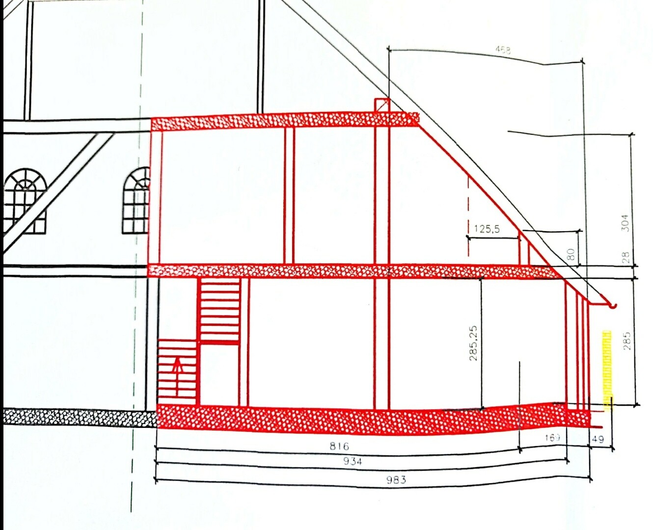

und: habt Ihr genug Geld, zb für Gauben? Sind die erlaubt?
Alles ist erlaubt, es gibt keine Beschränkungen was die Form der Scheune betrifft - wir möchten natürlich den Charakter erhalten. Ich habe nur die Befürchtung, dass Gauben zu teuer werden.

dieses Bild wurde von Westen aus in die Scheune blickend aufgenommen. Man sieht darauf einen der beiden Pfeiler und die seitliche Stütze, die dann vom Boden des OGs bis an die Decke ragt.
Das ist das OG? ok... wie hoch ist denn der Drempel?
Um 1 bis 2 Gauben kommst Du wohl nicht herum, da... warte, wenn Du da Drempel hast im Süden... wo kann man da denn Fenster im OG einplanen???? Hab ich einen Gedankenfehler?

Wie hoch ist denn die suedliche Wand außen?
Als Fenster meinte ich Dachfenster, die im OG eingebaut werden. Anbei ein Screenshot des Schnitts. Die Deckenhöhe im EG beträgt 285 cm, jedoch außen ca. 230 cm. An der südlichen Wand bzw. im EG ist somit eine kleine Schräge drin bis man dann auf die Deckenhöhe von 285 kommt.
Anmerkung: in dieser Zeichnung ist die Stütze (im OG) nicht eingezeichnet.
