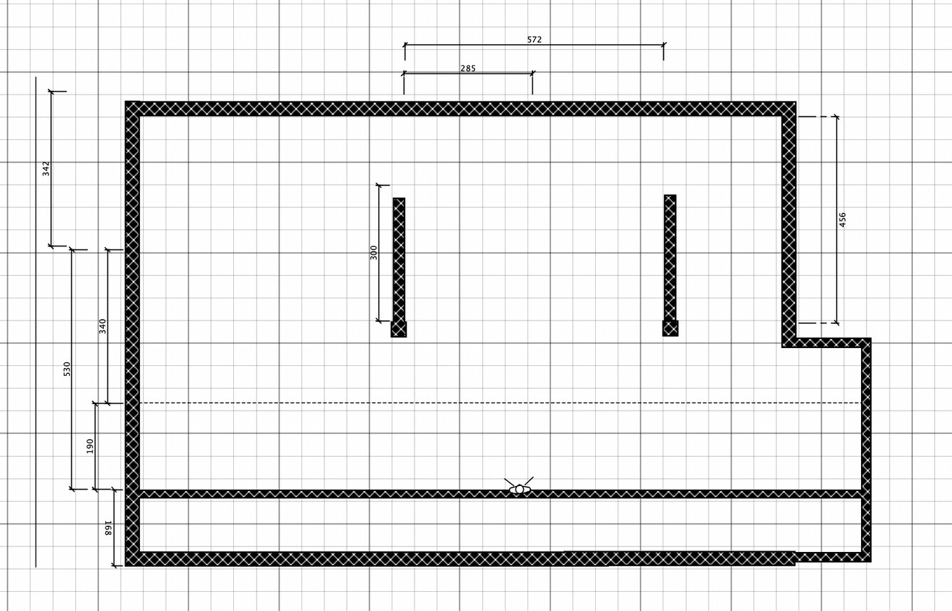

Du hattest kein Raumprogramm zu solchen Nebenräumen wie Schleuse oder so erwähnt..,
Ok, das mit "Raumprogramm" ist mir nicht so ganz ein Begriff, aber vielleicht hilft das weiter: dieser Raum muss kein klassischer Hauswirtschaftsraum-Raum sein, da wir die Heizung im Haupthaus haben. Auch Wäschemaschine oder Trockner können z.B. im Badezimmer oben stehen. Dieser Raum kann eine Mischung aus Speiskammer und Hauswirtschaftsraum-Raum sein. Und gerne mit einer Tür gen Scheune, damit wir mit den dreckigen Stallschuhen nicht stetig den Eingang benutzen müssen.

Dein eingebauter Rohbau kann doch die Stuetzlasten des Dachs uebernehmen. In welcher Hoehe ist die Pfette im Bild?
Mir wuerden die Stuetzpfeiler eher als Design Element dienen. Natuerlich darf man dann nicht genau eine Tür davor installieren.

12.02.21 16:51
Kannst Du mal erklären, was das für eine gestrichelte Linie ist? Ist das die 2-Meter-Linie?

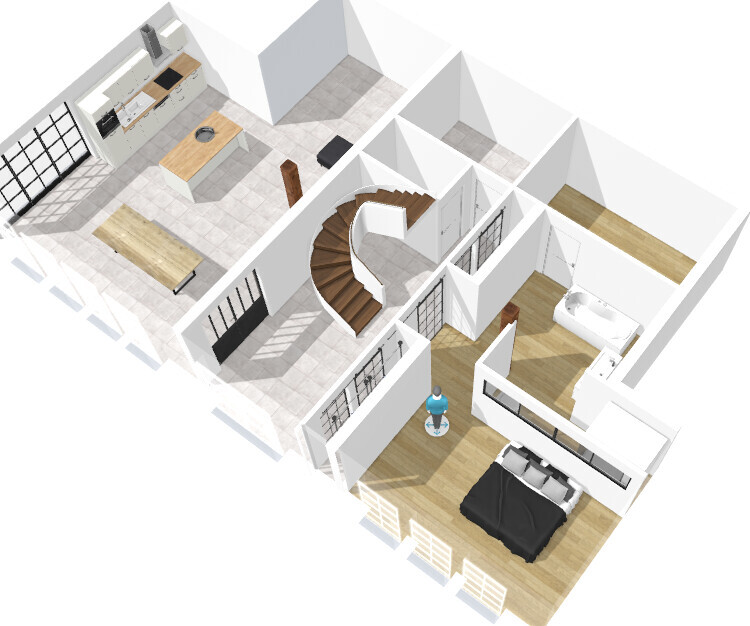

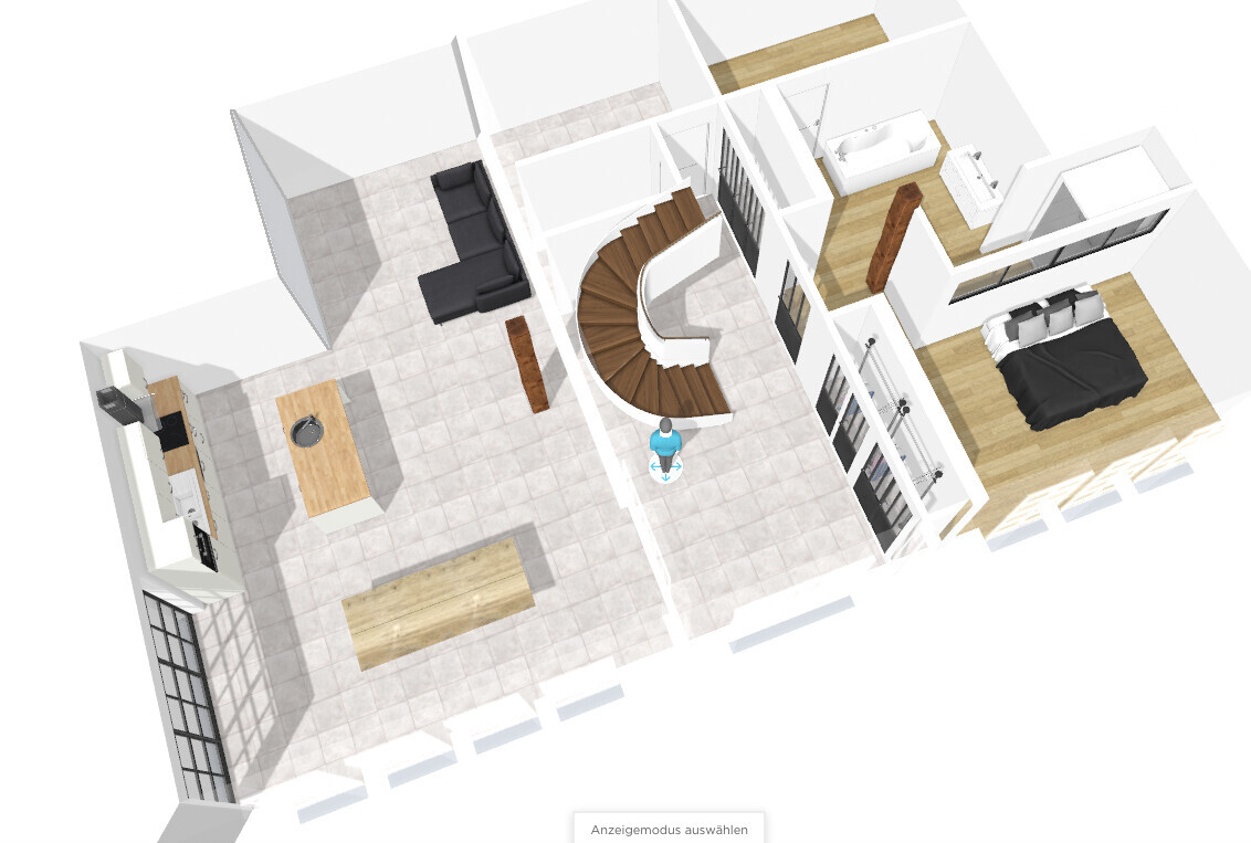

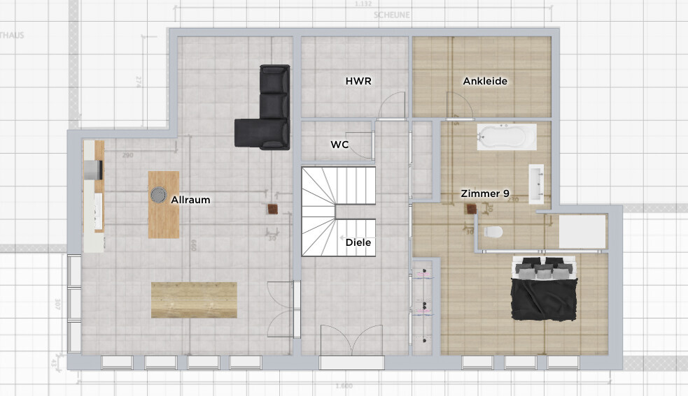

Ich habe unten mal etwas herumgespielt, bin aber jetzt dabei, von oben die Wände nach unten einzubeziehen... das sieht dann natürlich unten etwas anders aus, dennoch will ich Dir die Idee nicht vorenthalten.
Grundriss: Allraum mit Esstisch, Treppe, Diele, HWR, Zimmer 9 mit Bett.
3D-Grundriss eines Hauses: Küche, Essbereich, spiralförmige Treppe, Schlafzimmer, Bad.
3D-Grundriss eines Hauses: Küche mit Insel, Wohnzimmer, spiralförmige Treppe, Flur, Schlafzimmer.
Da die Dachneigung und der entstehende Drempel eine maßgebliche Rolle spielt, müsste wohl tatsächlich eine kleinere Treppe eingebaut werden, damit oben Raum entstehen kann. 3 Kinderzimmer und ein Büro/Gastzimmer plus Bad nimmt Fläche ein.
Welche Dachneigung ist das? 50 Grad ist richtig?
P.s.: Möbel sind nur Platzhalter... also nicht die schönsten. Treppe habe ich auch eine recht große genommen, damit es später nicht verzwickter wird.
[ATTACH alt="Bildschirmfoto 2021-02-12 um 16.46.42.png"]57375[/ATTACH]

Puh, jetzt bin ich ja geplättet - allein schon was die Tatsache betrifft, dass Du dich dieser Sache angenommen hast, liebe(r) ypg. Unglaublich und ich schau' mir das natürlich in Ruhe an. Wahnsinn. Und alleine schon der Gedanke, die Wendeltreppe gen Mitte zu platzieren. Ein toller Ansatz.
Ja, die gestrichelte Linie ist die 2m-Linie. Darunter liegt der Kniestock mit 80 cm. Da sich die Dachneigung jedoch anders herausgestellt hat, wird es so sein, dass beide Angaben nicht genau stimmen. Beides müsste dann m.E. niedriger sein, d.h. beide Linien müssten dann weiter nach hinten platziert werden. Wieviel es genau ist, kann ich bis morgen früh in Erfahrung bringen, wenn das akut nötig ist.
Ich bin echt platt, dass sich jemand meinem "Problem" in dieser Form annimmt. Vielen Dank.
