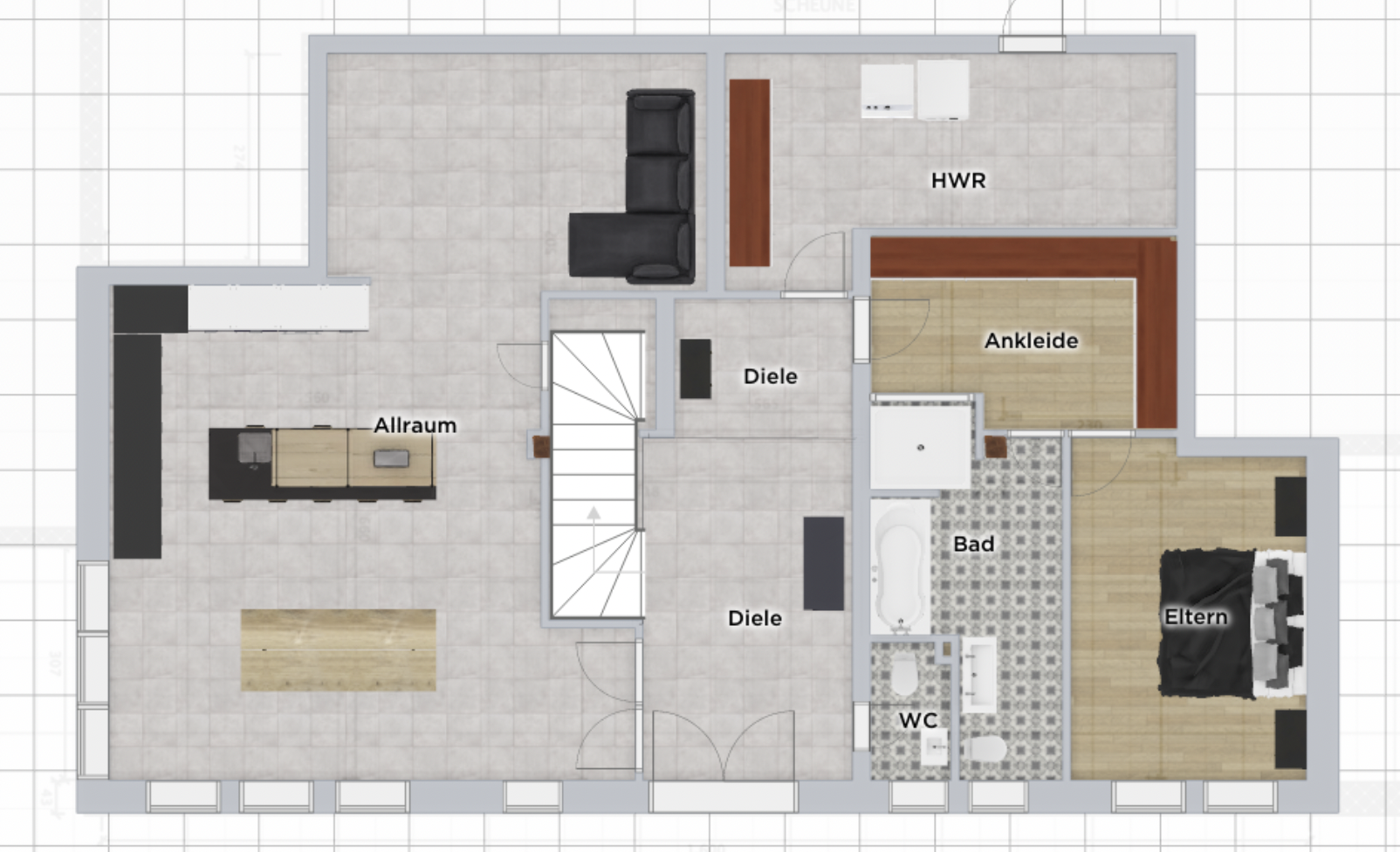

Zum Bad: hatte ich eingangs auch so, ich fand es allerdings unverhältnismäßig groß, Tanzflächen als Bad sind nicht gerade gemütlich und einladend, sondern wirken wie Waschhallen.
Und ich hab mich etwas in die Arbeitsnische verliebt 😉 Man muss ja auch zusehen, dass die Gebälkwand planrechts irgendwie in Szene gesetzt wird. Ggf bleibt das Gebälk offen und wird nicht zur Wand, oder?

Deinen Punkt mit dem Bad & Gebälk kann ich nachvollziehen. Verständlich, ein solches Gebälk auch präsentieren zu wollen. Ich könnte mir aber auch vorstellen, dass es eingemauert zur Geltung kommt. Aber wenn man es einmauert, muss es in Gänze sein - und somit wir das Bad bedeutend größer. Klar. Ebenso kann ich die Bespielung der hinteren Diele nachvollziehn: als Arbeitsnische nachvollziehbar. Die Alternative einer Diele neben dem Treppenaufgang könnte hier aber auch Abhilfe schaffen (und sonnig obendrein die Diele unterstützen). Ich tendiere trotz der Bad-Vergrößerung aktuell eher dazu; bin mir aber nicht 100%ig sicher gerade.

Ich muss eben doch noch einen Gedanken bzw. Frage teilen, da nun alles recht flott geht. Auch den Stand des Grundrisses möchte ich knapp für mich re-kapitulieren. Und vielleicht dem eine oder anderen Quereinsteiger helfen, hier zumindest als Leser einzusteigen. :p
Zwei Grundrisse sind echt top geworden!

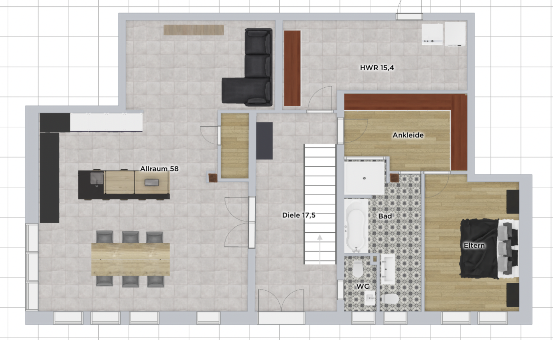

Einen mit der gewendelten Treppe direkt nebem dem Pfeiler, einer mit gerade Treppe. Mit gerader Treppe haben wir darüber hinaus nun einen Grundrisse für das OG, der schon funktioniert (ob mit breitere Diele zur Südseite im OG oder nicht, das sehen wir). Wir mögen alle den Grundrisse mit der geraden Treppe, da er auch viele Vorteile bietet, u.a. auch ein größeren Allraum bzw. das Esszimmer.
Grundriss einer Wohnung: Allraum, Diele, HWR, Ankleide, Bad, WC, Elternzimmer, Treppenhaus.
Grundriss: Offener Wohn-/Essbereich, Küche, Diele, Bad, WC, Elternzimmer, Ankleide, HWR, Treppe.
Aber eine Sache gibt es, weshalb ich die gewendelte Treppe so mag bzw. was gut gelöst ist (mal davon abgesehen, dass die Treppe besagten Raum kostet) : die Speisekammer fügt sich so gut ein. Die separate Speisekammer funktioniert dort auch - keine Frage. Und deren kleine Mauer nach Norden schließt auch den WZ-Bereich ein wenig ein und unterstützt die Struktur sogar.
Diese Speisekammer ist nicht entscheidend, sie ist nur das einzige, das sich nicht so ganz "rund" anfühlt gerade - oder wie seht ihr das? Oder bekommt man diesen Part durch den Kamin noch ein klein wenig anders strukturiert?

15.02.21 09:34
Wie und wo hast Du denn den Kamin gedacht? Ich finde den Part nicht mehr.
Sitzbank kann man gut mit der Küchenzeile integrieren, also Langlaufen lassen.
OG: ich sehe da einen guten Kompromiss: zwar finde ich den „Speisewürfel“ für die Struktur eher nach meinem Geschmäckle, aber wenn wir die Treppe nach oben gerade verlaufen lassen, dann bleiben linksseitig 2 Kinderzimmer. Planrechts neben der Treppe könnte ein Luftraum ODER ein Flurstreifen von Pi mal Daumen 1,5 Meter sein. Dann folgt das dritte Zimmer, außen dann in Deiner Größenordnung das Bad.
Da wohl eher oben mit Rigips gebaut wird, wäre die Statik wohl mal unberücksichtigt von uns Laien.
Ich kann mir vorstellen, dass es nichts halbes oder ganzes wird. Ich kann es nachher mal versuchen...
Letztendlich solltest Du Deinen Fachmann mal wegen der Umsetzung fragen - es zählt bei der Kostenfrage ja auch die Einfachheit der Umsetzung.
