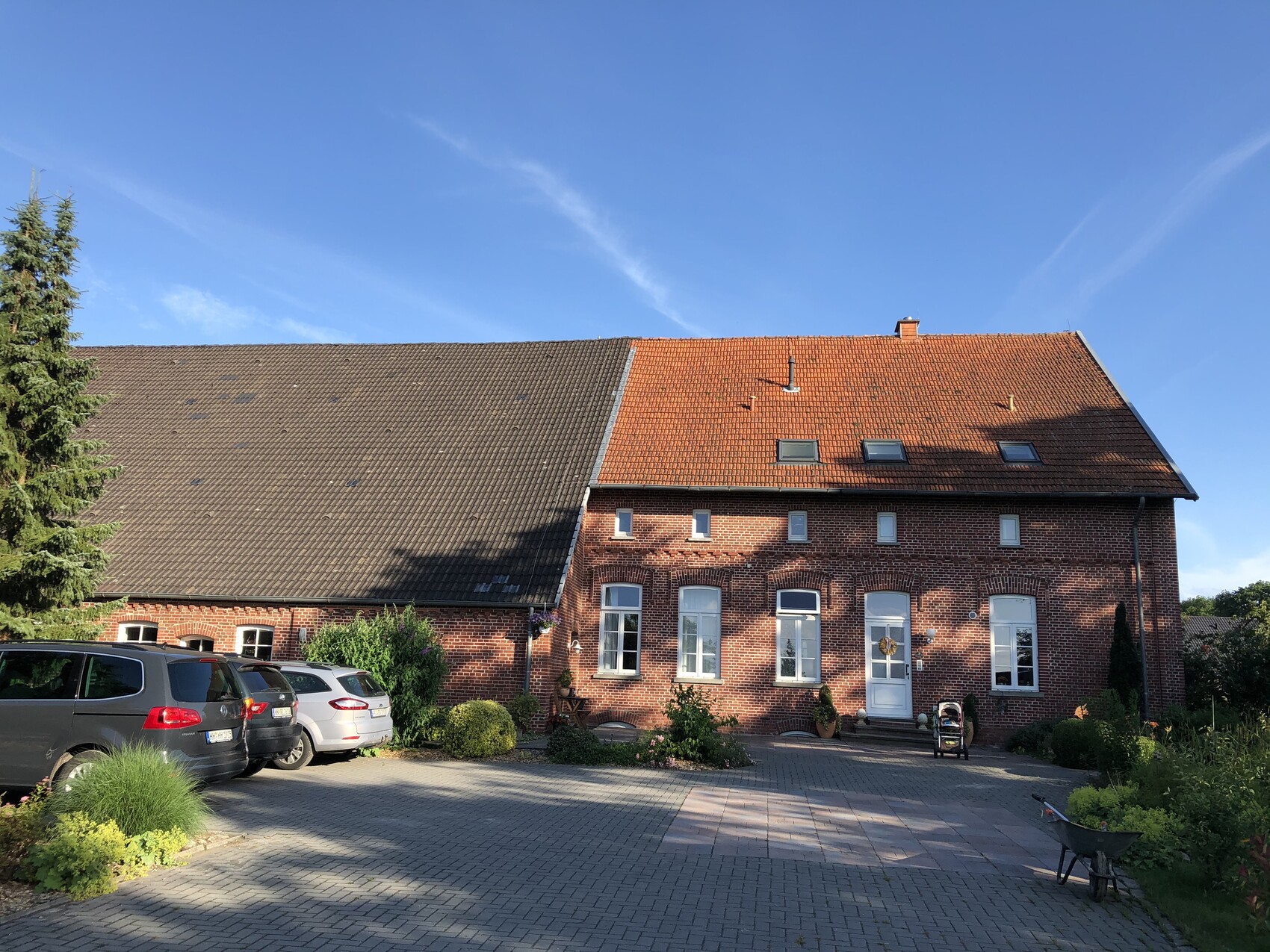

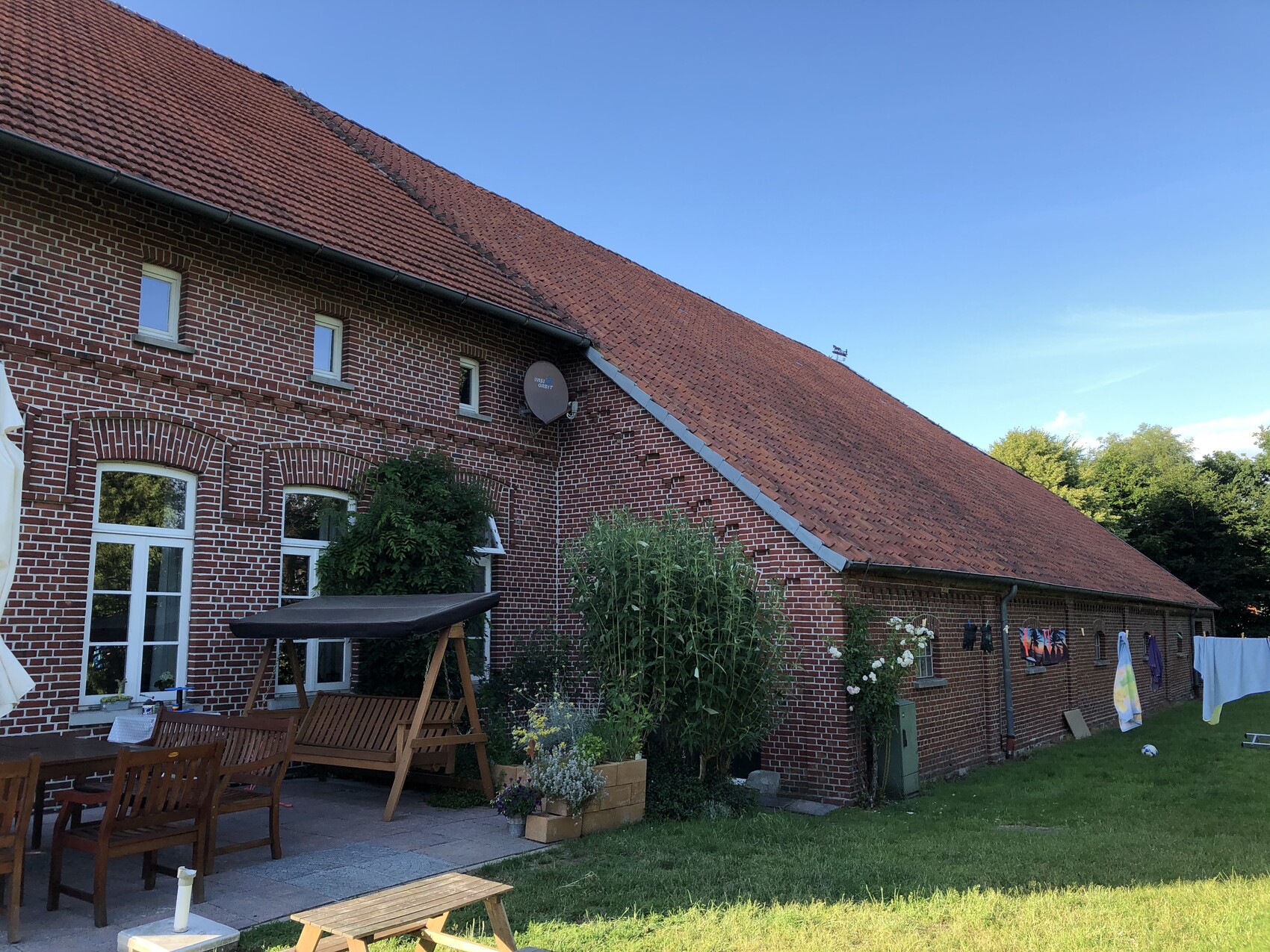

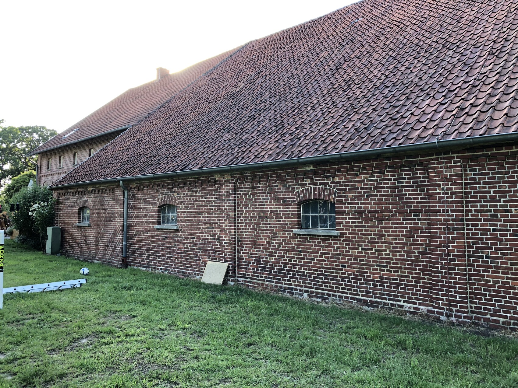

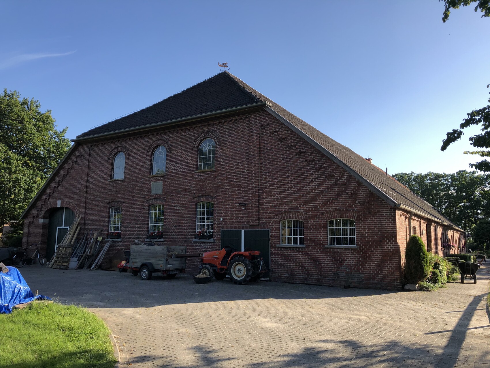

Gibt es ein Foto wo das gesammte Gebäude drauf ist Direkt von Sueden oder Sued-West
Danke für die Inspiration. Klinkerfassade soll weg von der alten Mauer, aber dann wieder Klinker als Gestaltungselement verwendet werden. Dachterrasse hört sich toll an, ist aber wohl nicht so ganz durchsetzbar, vermute ich. Eine Schleppgaube "innerfamiliär" zu bauen wird klappen, das macht sehr viel Sinn für die Zimmer & mit dem Hintergrund, dass das Dach neu gemacht wird. Und bei 3,5ha Land und unsere Lebensweise nicht so ganz nötig.
Anbei auch noch einige Bilder - ich wollte das Thema damit nicht überladen. Die Scheune ist ca. 30,5m lang und 20,5m tief. Unser Ausbau nimmt nicht gerade mal ein Viertel ein.
SÜD-WEST (links das Haupthaus zu sehen)
Langes Backsteingebäude mit rotem Dach, Gartenmobiliar und Wäsche auf der Leine.
SÜD-OST (man sieht nun 50% der Scheune)
Langgestrecktes rotes Ziegelgebäude mit steilem Ziegeldach, kleinen Fenstern und Gras davor.
WEST (auch die Zufahrt vom Hof von dieser Seite aus)
Historischer Backsteinbau mit Satteldach, Außenbereich und Gartengeräten
NORD (damit man einen Eindruck von Haupthaus bekommt)
Mehrfamilienhaus aus roten Ziegeln mit Anbau, rotem Dach, Autostellplatz und Garten.
