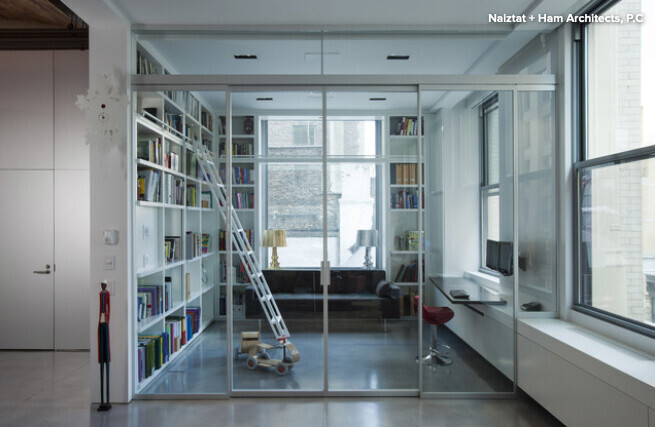

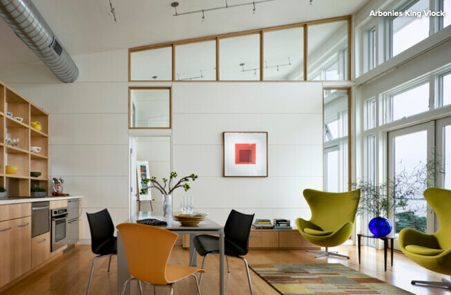

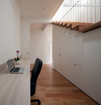

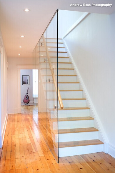

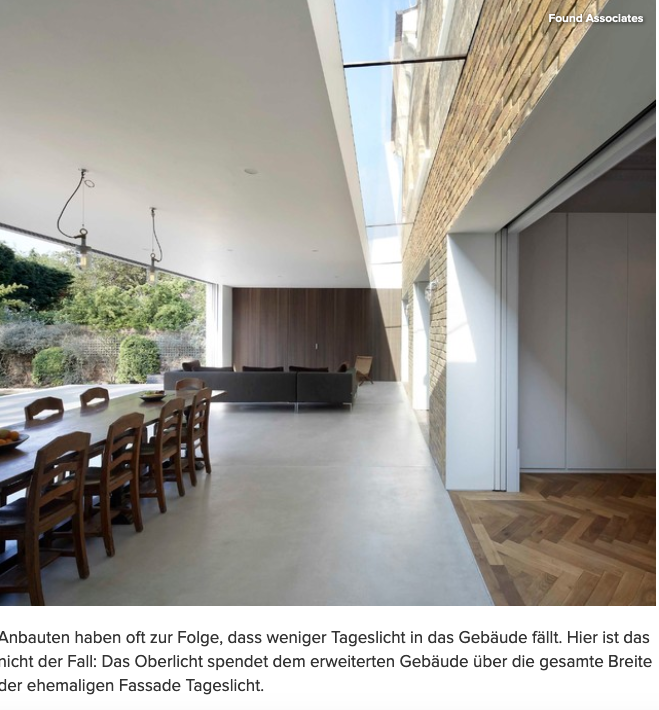

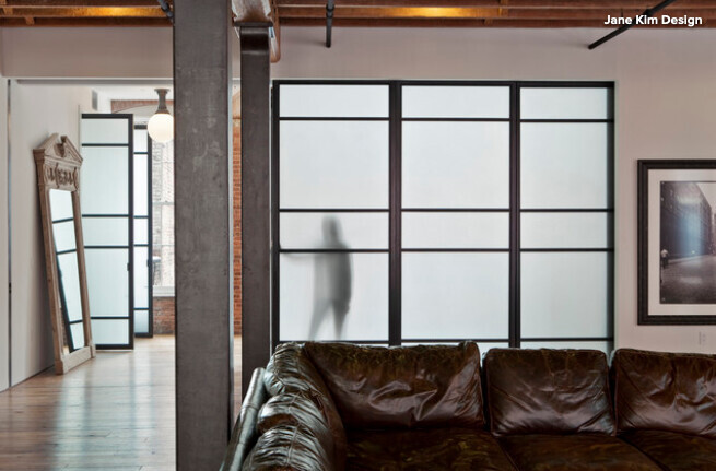

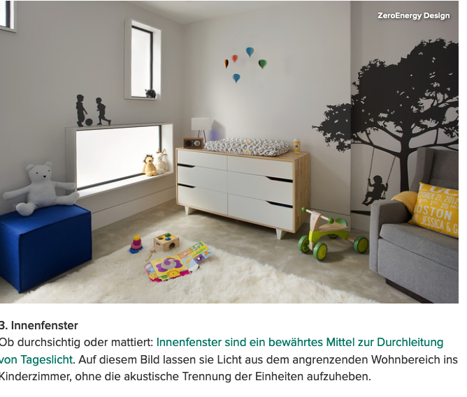

Kleine Exkursion zum Thema Licht. Wie man es in dunkle Räume bekommt. Einfach nur als Inspiration...
Ich würde tatsächlich bei Euch mal eine satinierte Innenscheibe, ein Oberlicht, zB über einer Tür oder/und im OG im Flur drei Tageslicht-Flächenleuchten installieren. Diffus eignen sie sich auch für die Wand und sehen dann so aus, als wären sie Fenster.
Ich habe noch eine Idee bekommen, nachdem ich eine Treppe da hinten im Flur ganz unpassend fand. Auch leidet dann die Chilllounge in Größe, und der Hauswirtschaftsraum wäre auch nicht mehr so großzügig.
Ich friemel das noch mal hin und zeig das gleich.
Wohnzimmer mit braunem Ledersofa und Milchglas-Glaswand mit Metallstützen.
Modernes Badezimmer mit Badewanne am Fenster, Dusche links, Waschtisch aus Holz rechts.
Offenes Wohnzimmer mit Glastrennwand, links Bücherregale, Leiter auf Rollen und Sofa.
Moderner offener Wohn- und Essbereich mit Esstisch, bunten Stühlen und großen Fenstern.
Moderner Arbeitsbereich mit Schreibtisch, Laptop, weißen Einbauschränken und Treppe aus Holz.
Heller Innenraum: Holztreppe mit Glasgeländer, weiße Wände, Gitarre im Hintergrund.
Helles Kinderzimmer mit weißer Kommode, Spielzeug, Kuscheltier und Wandaufkleber Ballons.
Heller Innenraum mit Holzboden, Glasgeländer und drei dunkle Fensterrahmen an der Wand.
Heller Dachboden mit Regalwand rechts, Bücher, grüne Vasen, dunkler Holzboden
Großer Holztisch mit Stühlen im offenen Wohnbereich, Blick auf Garten.

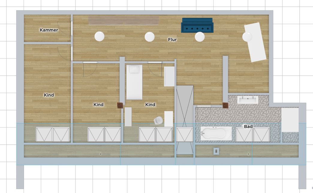

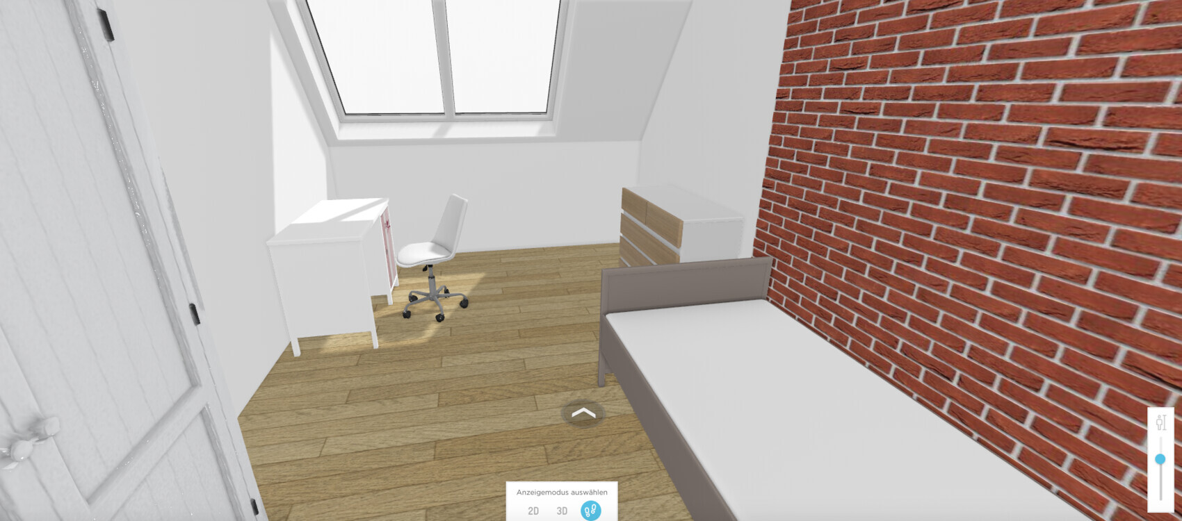

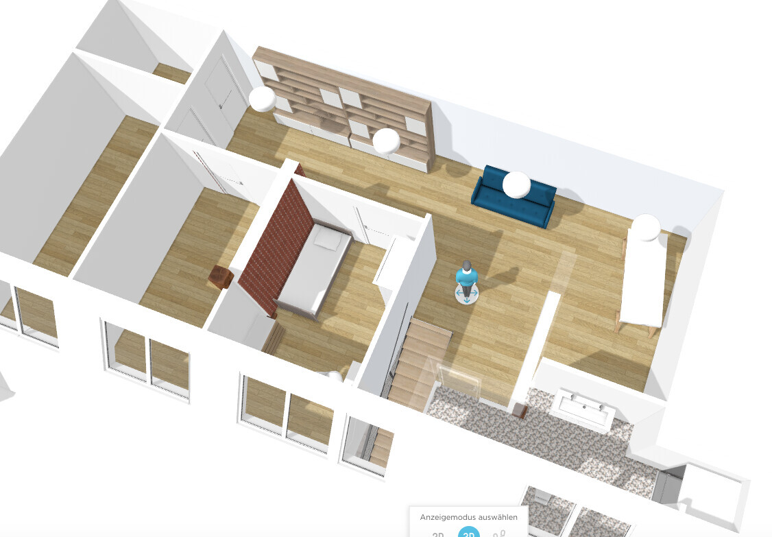

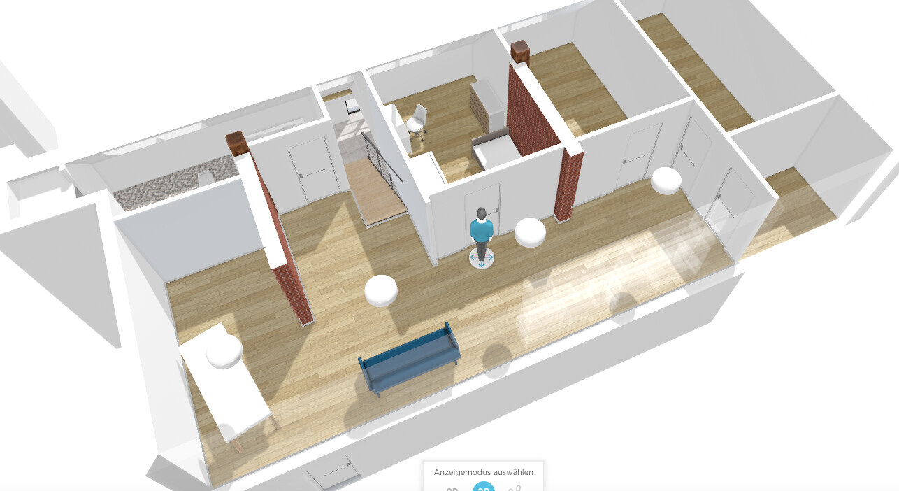

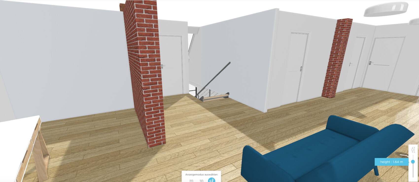

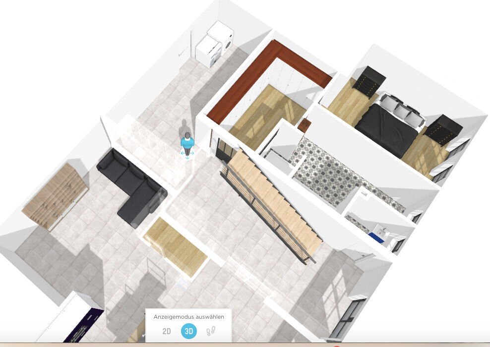

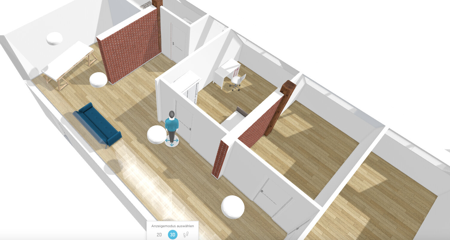

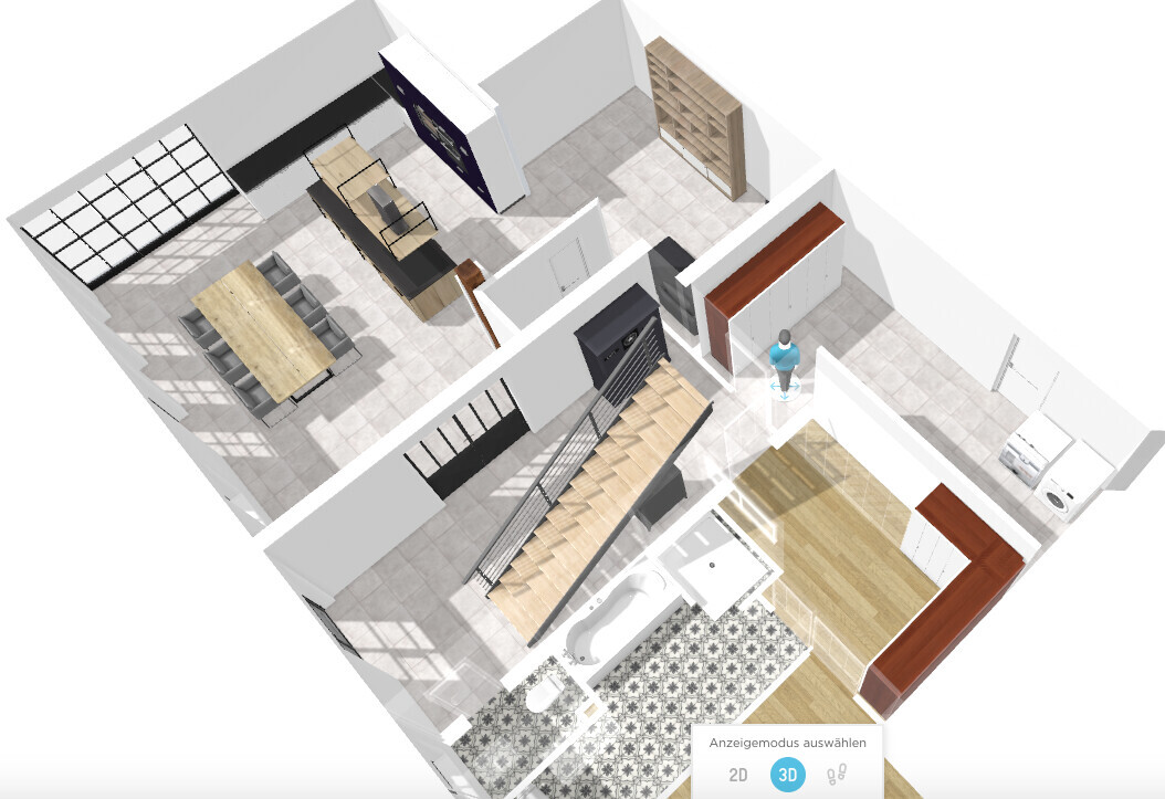

Söööö,
mal hier noch ein Konzept.
Je länger man dran sitzt, desto klarer werden die Entwürfe 🙂
Elternbereich ist geblieben.
Treppe versetzt, dafür ist der Allraum jetzt übersichtlicher und größer. Als Unterteilung ist die Speis mittig als Kasten eingesetzt.
Küche ist Platzhalter. Die Insel misst 3,20 (so mal als Anhaltspunkt, messen kann ich irgendwie nicht speichern). Der Tisch hat auch 2,20.
Die Treppe ist auf 4 Meter skaliert. Die kann womöglich kürzer. Dachgauben kann das Programm nicht. Oder ich nicht. Drempel habe ich bei einer 45er Dachneigung auf ein Meter abgekoffert. Man erkennt die 2-Meter-Linie.
Bäder sind übereinander. Toiletten sind nahezu in Fallrohrnähe. Wohnflur ohne Fenster, dafür Tageslichtlampen. Kinderflur abteilbar. Homeoffice oder PC-Ecke. Wenn der weitere Dachstuhl ausgebaut werden soll, dann über eine Quertreppe an der Nordwand.
Nicht berücksichtigt habe ich die 2,30 im EG, also der Dachaufbau.
Insgesamt sehe ich Vorteile: großer Allraum, Garderobe und Schleuse im Hauswirtschaftsraum, nahebei die Ankleide mit dem Elternbereich. Klare Linien. Kindertrakt abtrennbar. Bäder übereinander, Wohnflur...
Nachteile: Treppe event. zu nahe der Haustür (160cm Breite).
3D-Vogelperspektive eines Wohnungsgrundrisses: Schlafzimmer, Wohnzimmer mit Sofa, Bad, Treppe.
Grundriss einer Wohnung: Flur, drei Kinderzimmer, Kammer, Bad mit Badewanne, Wohnzimmerbereich.

Heller Innenflur mit Holzboden, roten Ziegelstützen, Türen, Treppe und blauer Couch.
Schlafzimmer mit Holzboden, Dachfenster, weißem Schreibtisch, Stuhl, Bett und roter Ziegelwand.
Isometrischer Grundriss einer Wohnung mit Sofa, Schreibtischen, Ziegelwänden und einer Person.
Isometrischer 3D-Wohnungsgrundriss: Flur, Wohnzimmer mit blauem Sofa, Arbeitsbereich.
3D-Grundriss eines Hauses mit Küche, Esszimmer, Wohnzimmer, Treppe, Waschraum.
3D-Grundriss einer Wohnung: Wohnzimmer mit Sofa, Küche, Flur, Schlafzimmer, Treppe, Möbel
