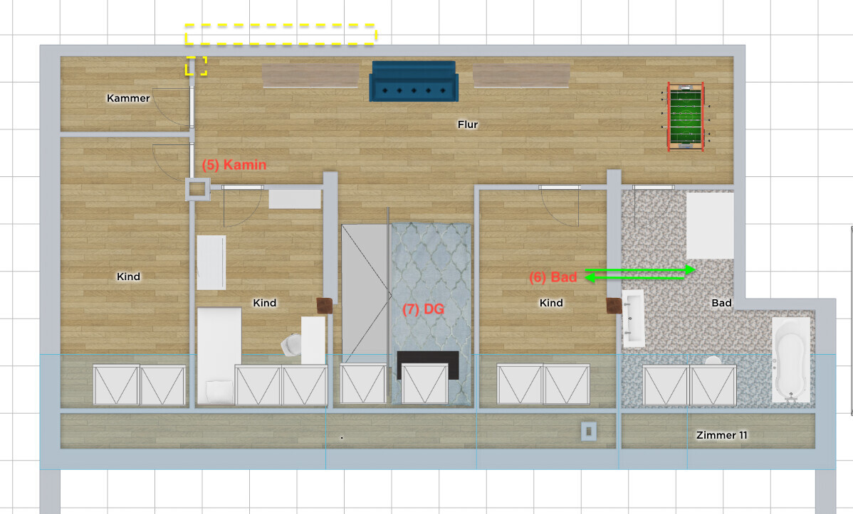

Im OG halten sich die Fragen in Grenzen - zumindest bisher. 😉
(5) Kamin: da geht es letztlich um den Verlauf des Kamins im Gebäude. Da habe ich die aktuell Position der Abluft eingezeichnet und eine alternative Position eingefügt, fals der Kamin nach planoben umzieht. Aber eines habe ich just vom Kaminbauer erfahren:
Wir können auch den Kamin außerhalb des Gebäudes (planoben über der Mauer, gelb eingezeichnet) verlaufen lassen. Somit hat sich das Thema "Abluft" gänzlich erledigt, falls wird den Kamin weiter nach oben setzen: die Abluft ziehen wir oberhalb des Grundrisses gen Dach. Das wäre ja eine Lösung. 😀
(6) Bad: ich würde das Bad und das Kinderzimmer tauschen. Dann haben wir ein großes Kinderzimmer und die Größes des Bads reicht ja schon und eine Badewanne bekommen wir auch unter, denke ich.
(7) Dachgaube: es ist leider so, dass wir uns gegen eine Gaube entschieden haben. Meine Familie mag den Look der Scheune nicht verändern und auch statisch würde das uns vor weitere Aufgaben stellen - aber ausschlaggebend ist, dass der Scheunencharakter genauso bleiben soll. Ok, damit muss ich leben & wir werden dennoch glücklich werden! 🙁
Vielleicht kann man ja die beiden Kinderzimmer neben der Treppe noch einige Zentimer nach hinten verschieben, um ein wenig Raum zu gewinnen?
Ich kann das versuchen, umzusetzen, was ich hoffentlich verstehen kann 😉
derclaus schrieb:Ich glaube, dann wird das nichts mit der ganzen Umsetzung: das Dachgeschoss braucht einen zweiten Rettungsweg. Ein Dachfenster ist keines. Es geht darum, dass ein Mensch.., Eure Kinder.., sich bei Brand nach draußen retten können, wenn die Treppe nicht mehr erreichbar ist. Deshalb braucht es schon eine Gaube.
Ich glaube, dann wird das nichts mit der ganzen Umsetzung: das Dachgeschoss braucht einen zweiten Rettungsweg.Danke für das Mitdenken. Absolut richtig! Es wird noch einen Rettungsweg vom OG durch die "Nordwand" des Gebäudes (in die Scheune) geben. Das haben wir mit dem Bauamt schon geklärt - die wird dann im Laufe des Baus gesetzt. Das ist also bedacht. Danke.
Und wenn dem nicht so sein darf, müssen wir halt zumindest eine Gaube machen. Ich hake da nochmal nach & mir soll's im Prinzip recht sein, wenn die Gaube kommt. 😉
