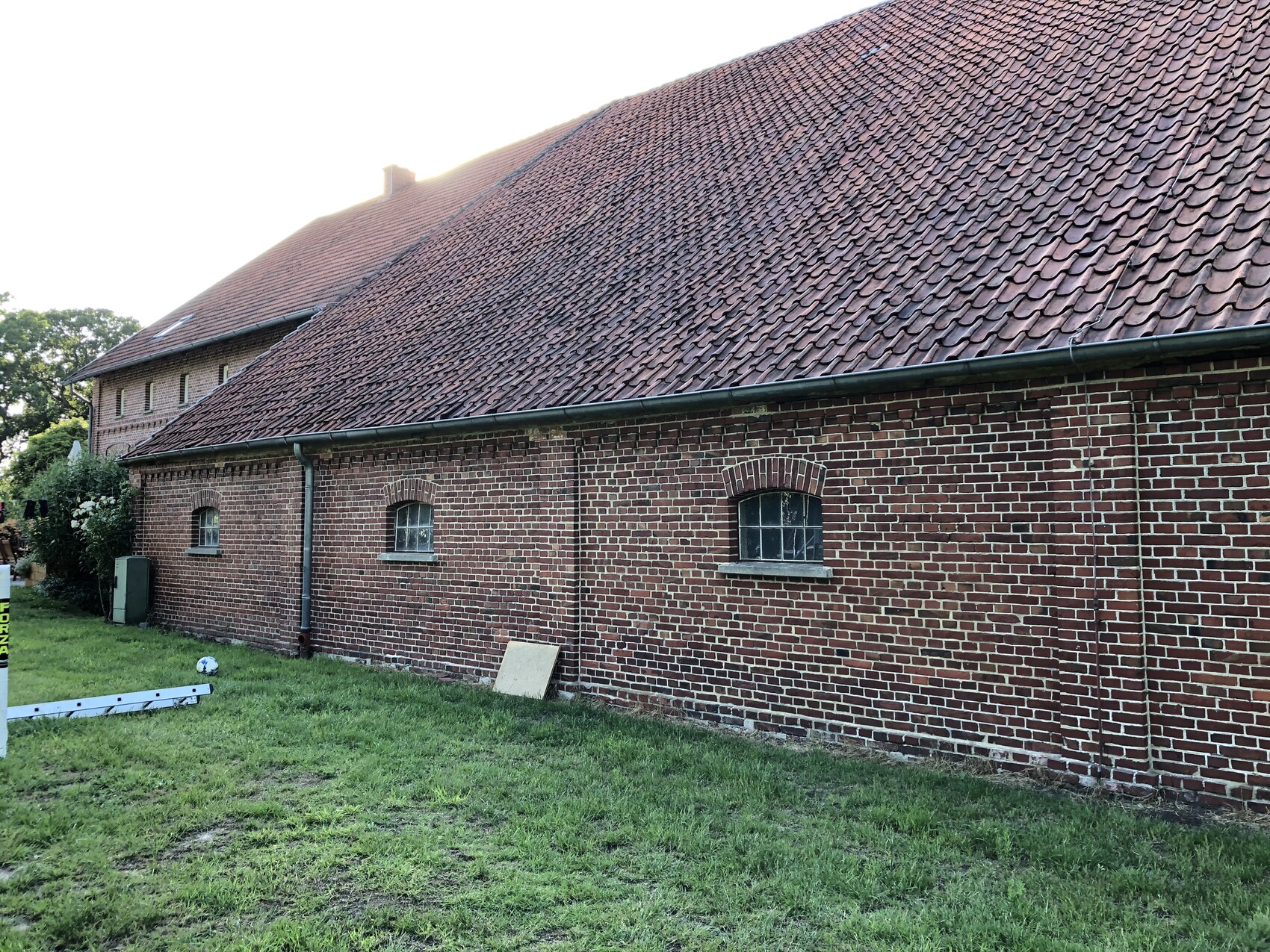

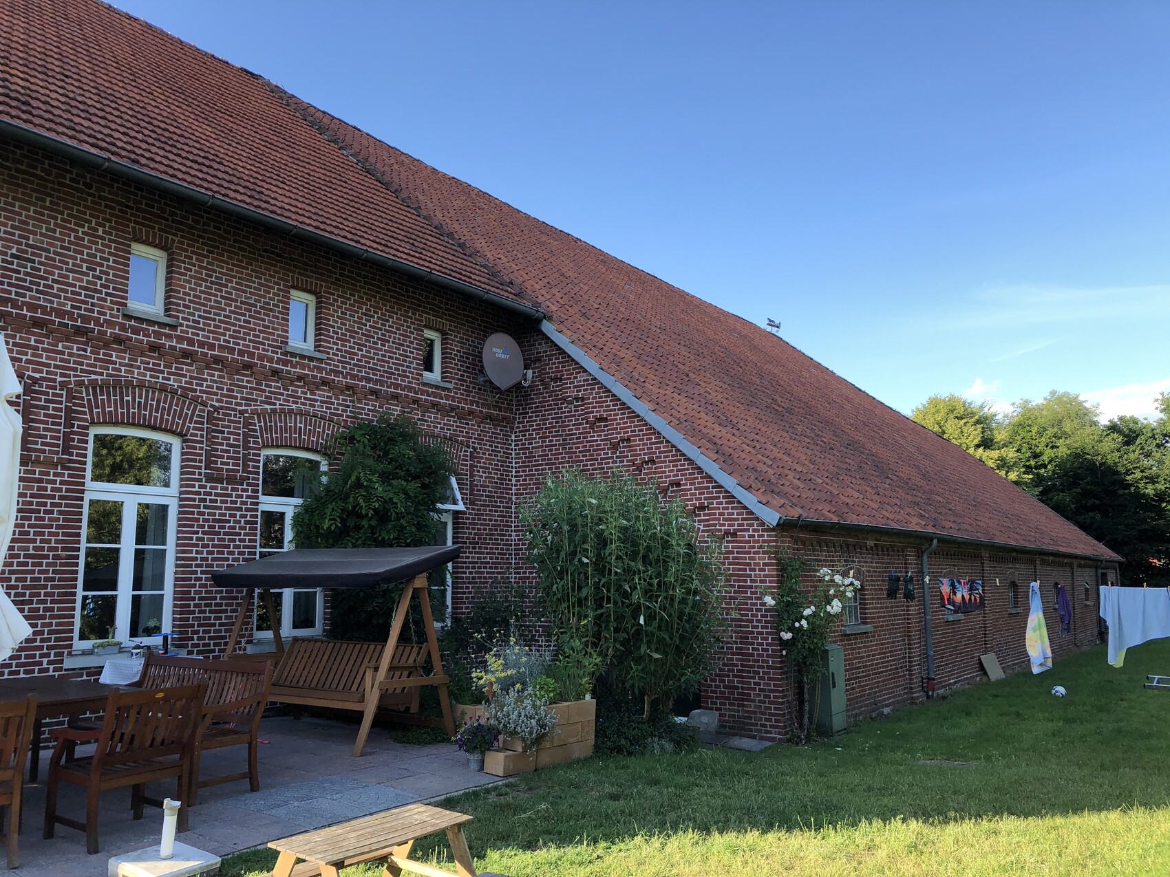

GUTSHOF - auf dem Bild ist die Scheune zu sehen, Maße insgesamt 30m lang, 20m breit - somit ist nur der Ausbau der Süd-West-Seite machbar.

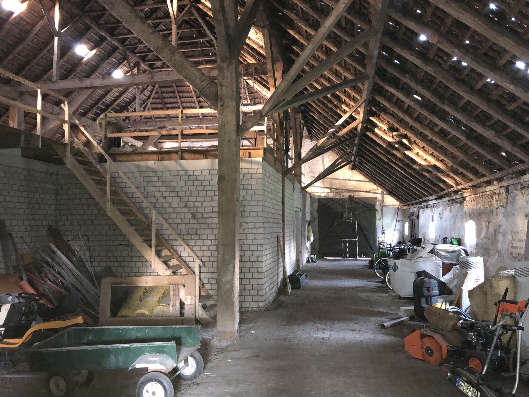

Innenraum einer Scheune: Holzbalken-Dachstuhl, Treppe, Werkzeug, Baumaterialien und Geräte.
Außenansicht eines roten Ziegelhauses mit Terrasse, Gartenmöbeln, Pflanzen und Wäscheleine.

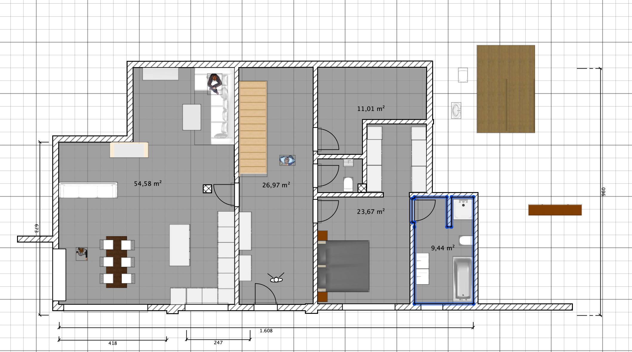

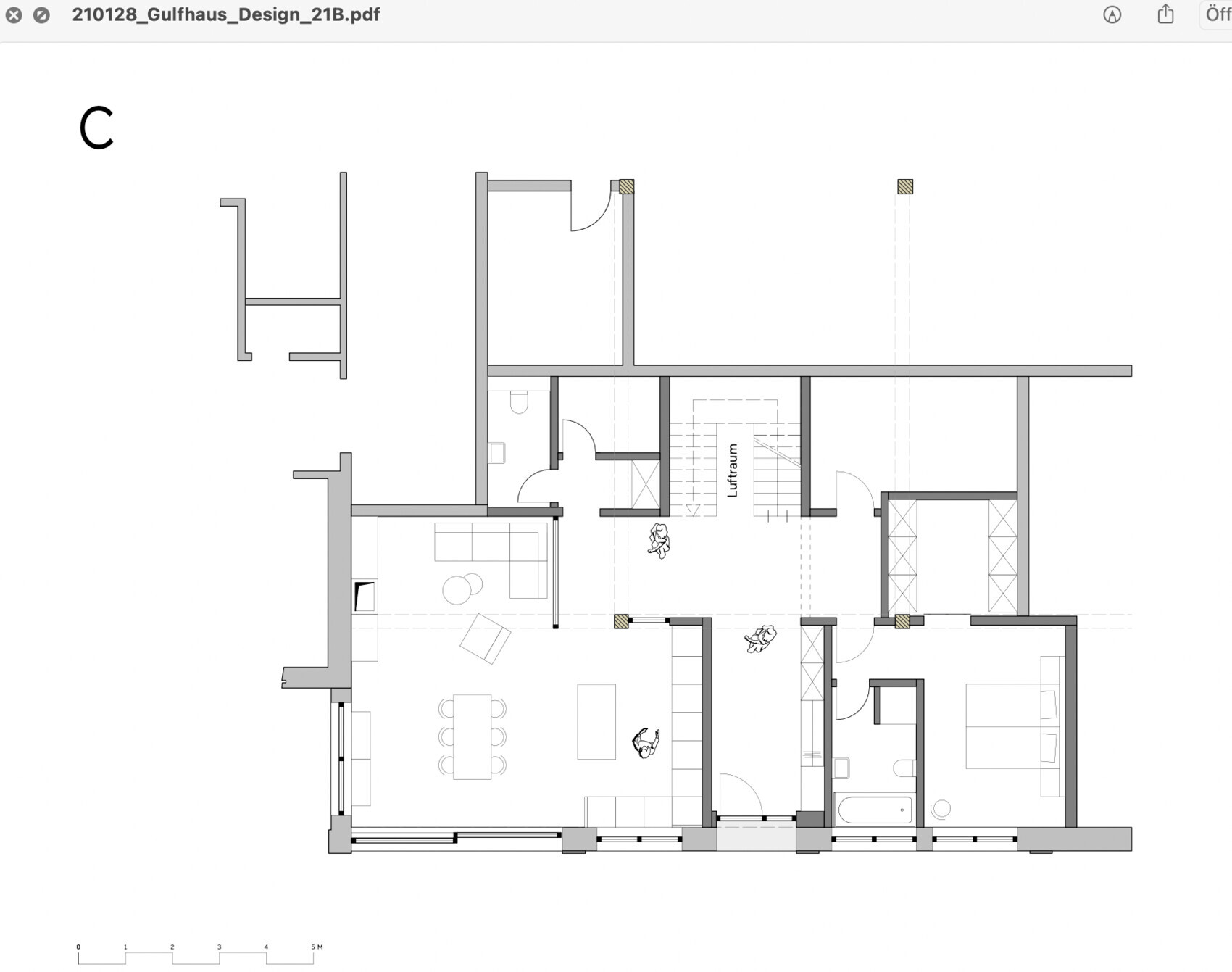

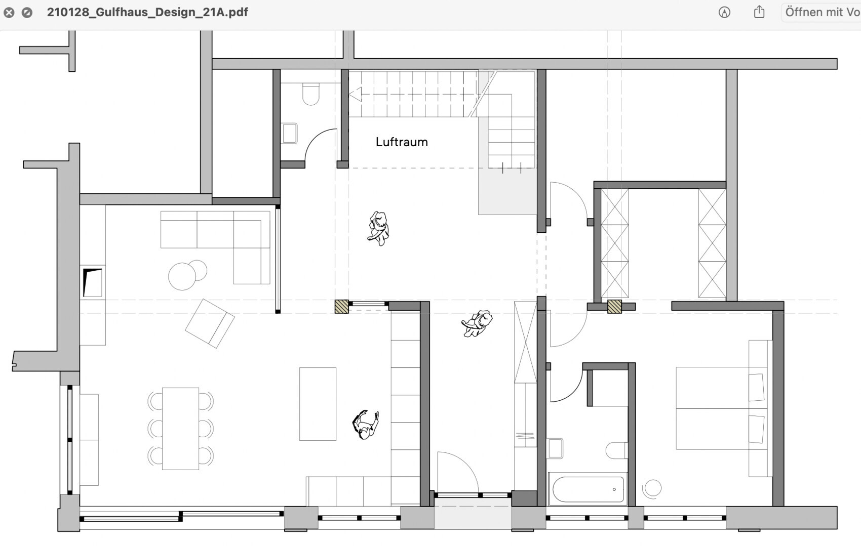

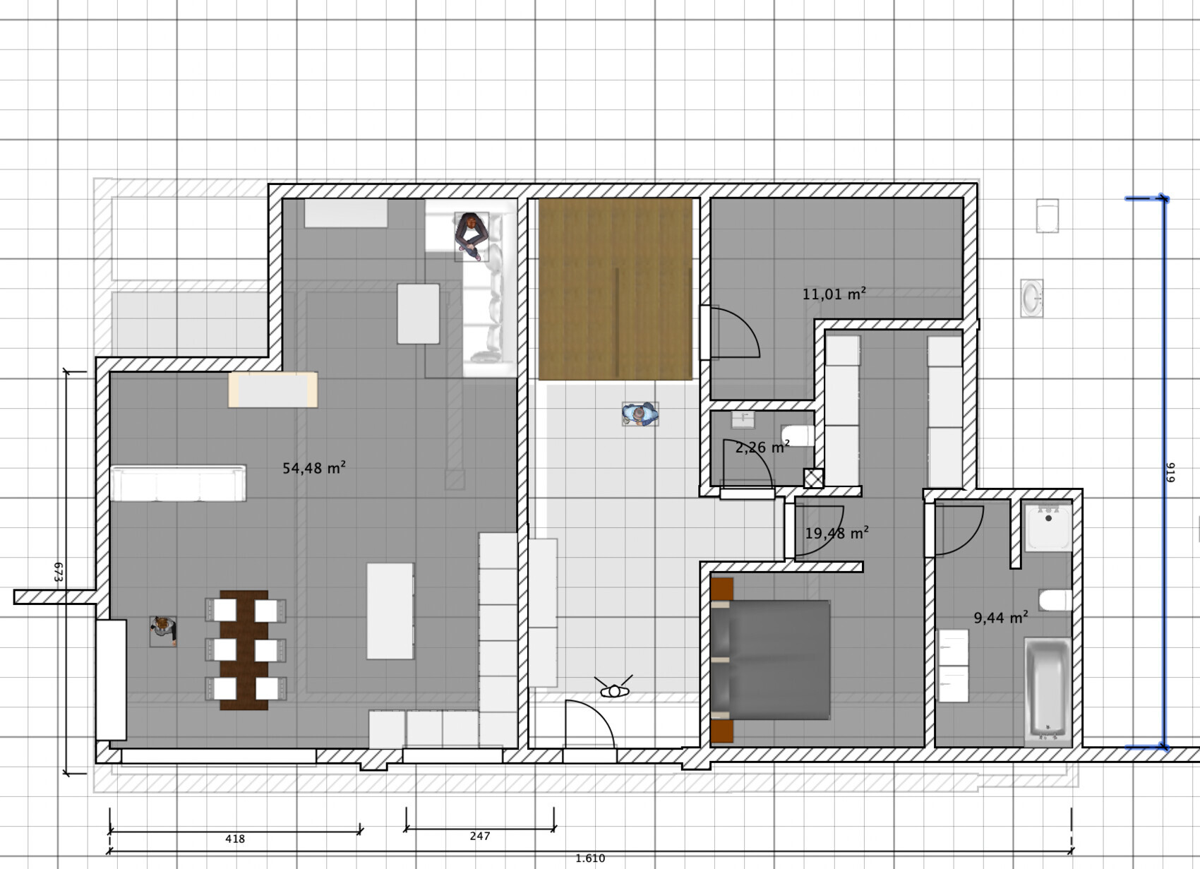

VORENTWÜRFE - OFFENE GESTALTUNG Entwürfe 21A + 21B
Grundriss eines Wohnhauses: offener Wohn-/Essbereich, Küche, Bad, Schlafzimmer, Treppen, Luftraum
Grundriss eines Wohnhauses: offenes Wohnen mit Küche und Esstisch, Wohnzimmer, Flur, Bad, Schlafzimmer, Treppen.
Rotes Ziegeldach über rotem Ziegelgebäude mit Garten
Grundriss eines Apartments: Offener Wohnbereich, Essbereich, Flur, Schlafzimmer, Bad.
Grundriss: Offener Wohn-/Küchenbereich mit Essplatz, Treppe, Schlafzimmer, Bad und Außenbereich.

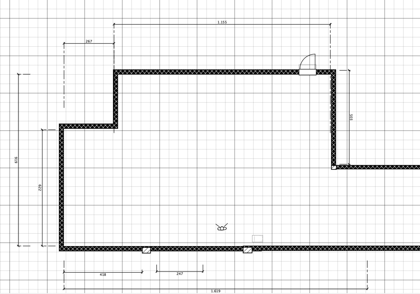

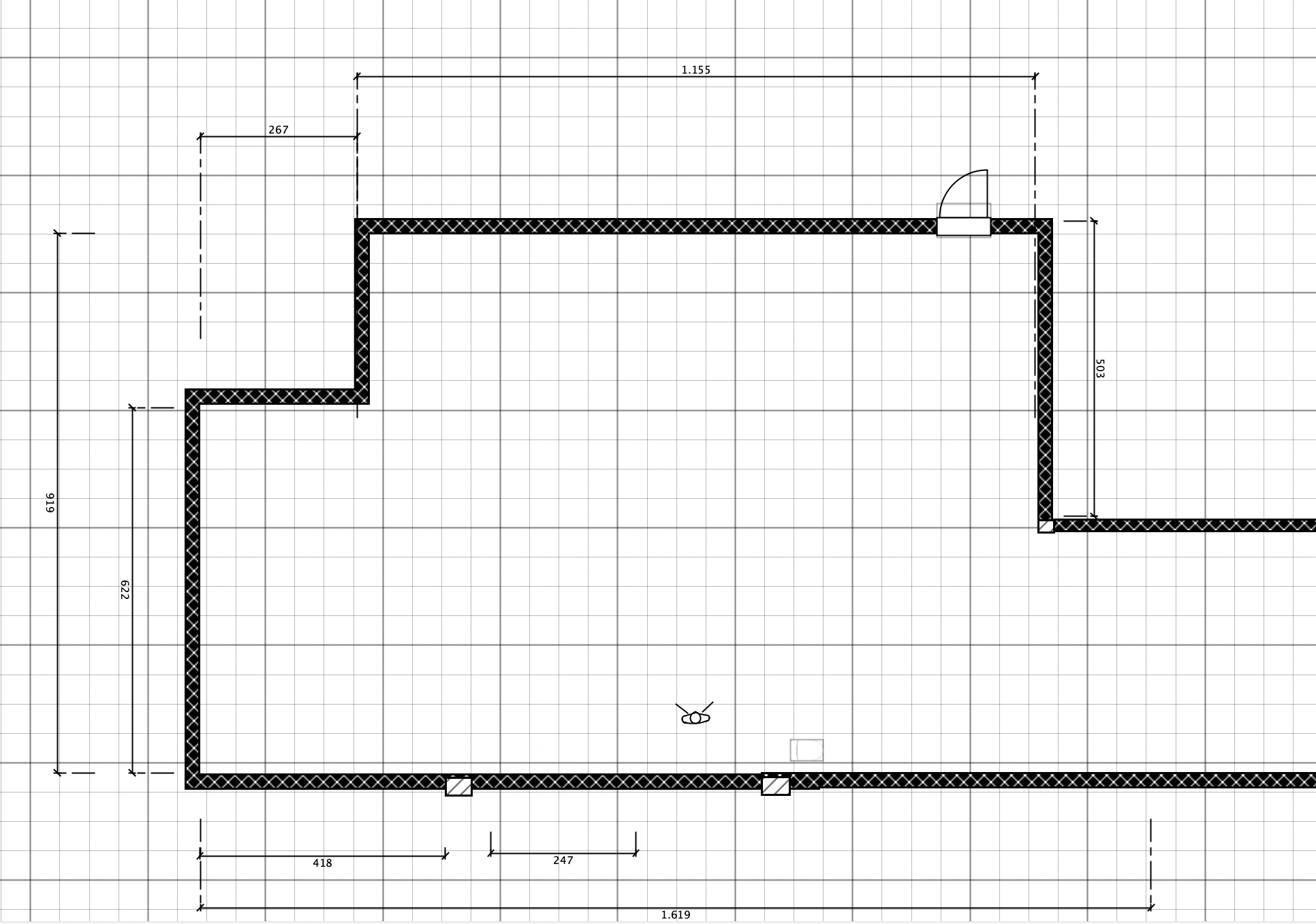

derclaus09.02.21 22:17

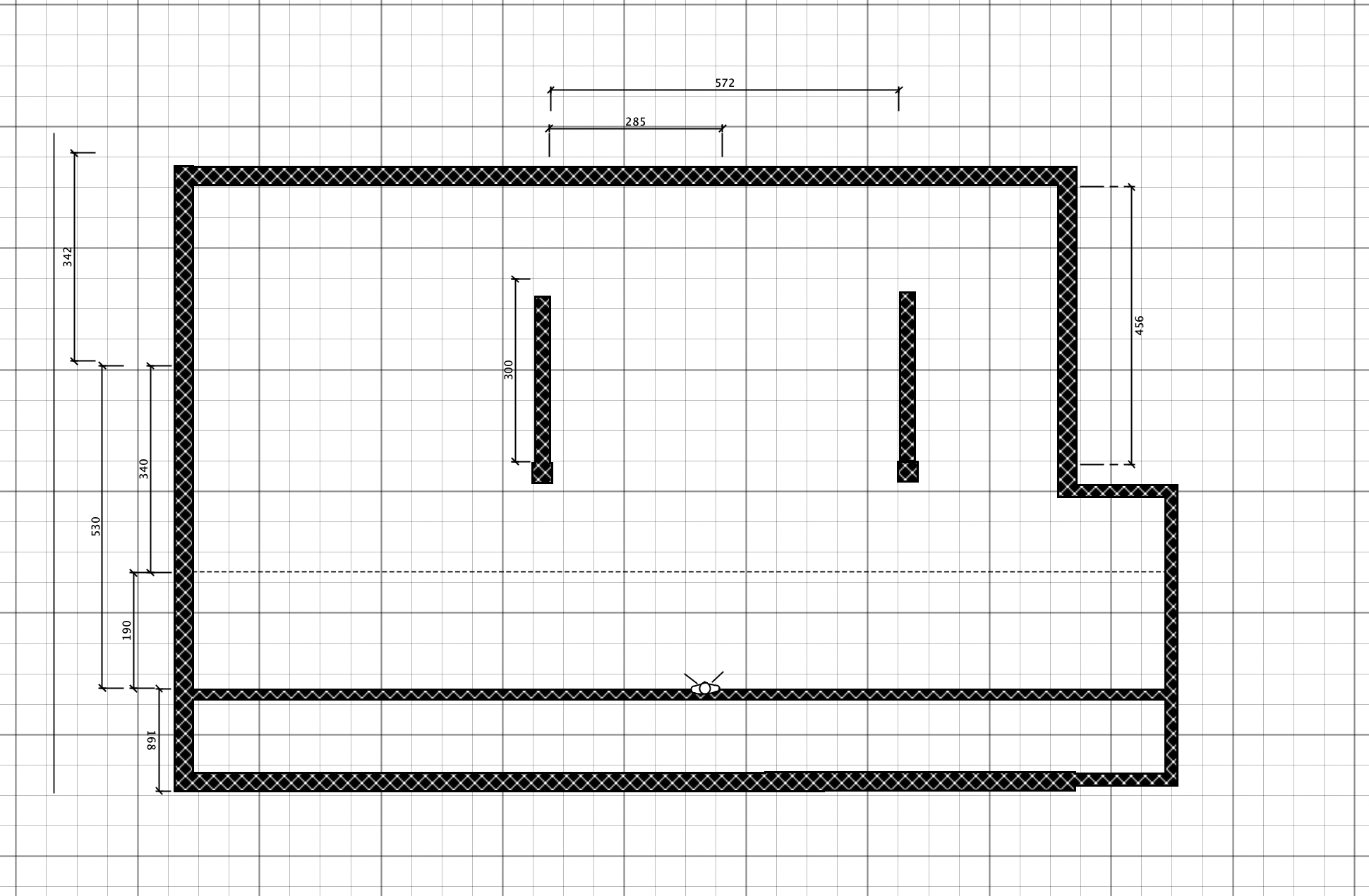

Dazu ergänzen möchte ich noch (da es in den Vorentwürfen nicht direkt immer rauszulesen ist):
Die Länge der Südseite variiert in den Entwürfen zwischen 14,18m und 16,18m. Irgendwo dazwischen kann die Südseite festgelegt werden. Alle anderen Mauern, die das EG nach Westen, Norden und Osten begrenzen, sind nicht veränderbar, die gehören zum Bestand. Der Kniestock im OG beträgt aktuell 80 cm.
Anbei noch Screenshots der Mauern mit denen ich "arbeiten" muss (in dicken schwarz).
EG - fixe Mauern (24,5cm dick, Pfeiler 30x30cm)
Technischer Grundriss eines Raums mit dicken Wänden, Türöffnung rechts und Maßlinien.
DG - fixe Mauern (24,5cm dick, Pfeiler 30x30cm)
Technischer Grundriss eines Raums mit dicken, schraffierten Außenwänden, Innenwänden und Maßlinien

Danke für Deinen unterhaltenden Beitrag.
Kannst Du den 21B-Entwurf vermaßen?
Und das Dach hat 50 Grad?
Das Foto von innen: was zeigt das?
und: habt Ihr genug Geld, zb für Gauben? Sind die erlaubt?
11ant09.02.21 22:40
Für unser Hineindenken wäre wohl hilfreich, Du zeichnetest das Vorhaben mal in den Kontext ein, d.h. läßt die Zeichnungen nicht an den Grenzen des Wohnausbaues enden, sondern stelltest auch die unberührt bleibenden Scheunenteile noch mit dar. Der Übersichtlichkeit dient auch, Darstellungen von Ist/Soll-Kombinationen mehrfarbig zu machen - üblich ist grau für bleibt, rot für neu und gelb für wird abgebrochen.

09.02.21 23:27
Mit den zwei letzten Bildern kann ich absolut nichts anfangen. Wo ist Norden?

Um genauer was sagen zu können wären Maße und ein Nordpfeil nicht schlecht. Süden befindet sich nicht an der Giebelseite?
