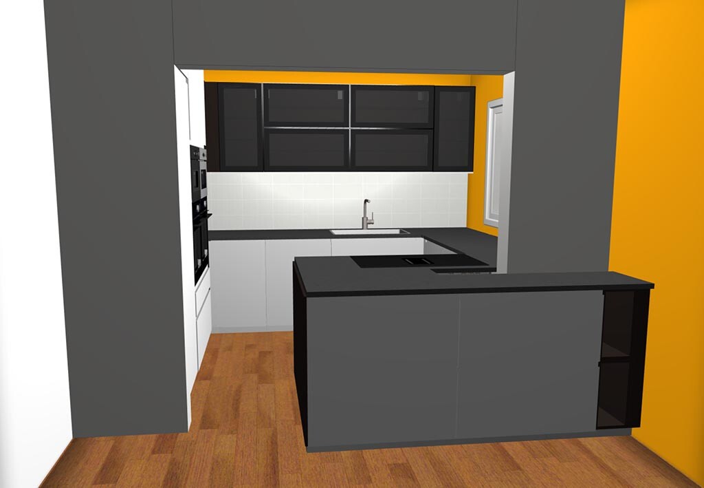

Im Bad bin ich mir nicht ganz sicher: wäre doch waschtisch unter Lichtschacht/Fenster angeordnet, oder? Etwas ungünstig, wenn man auch einen Spiegelschrank haben will.

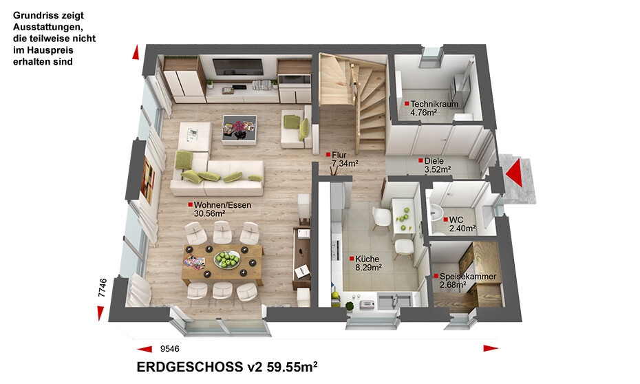

EG -> die offene Küche und Flur fanden wir recht nett, bin mir nicht sicher, ob wir dies schließen wollen. Unterzug ist dort als Stahlträger ausgeführt, wäre auch konstruktiv etwas tricky, denke ich. Gegenüber Treppe ist derzeit unsere kleine Bibliothek geplant.
Die Küche ist nicht offen. Ein G ist nicht offen. Jeder muss durch die Ruhezone, wenn er zum Kühlschrank will. Das ist bei mehreren Personen störend, zb abends oder bei Freunden der Kinder.
Ich habe ein Entwurf der Küche mitangehängt. Für uns wäre sie so offen, bzw. eine schöne Verbindung zum Essbereich haben.
Wahrscheinlich würdest du ein Grundriss so wie der 2te Standardgrundriss des Typenhauses bevorzugen (ebenfalls mitangehängt).

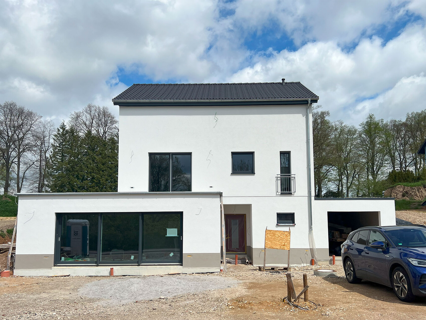

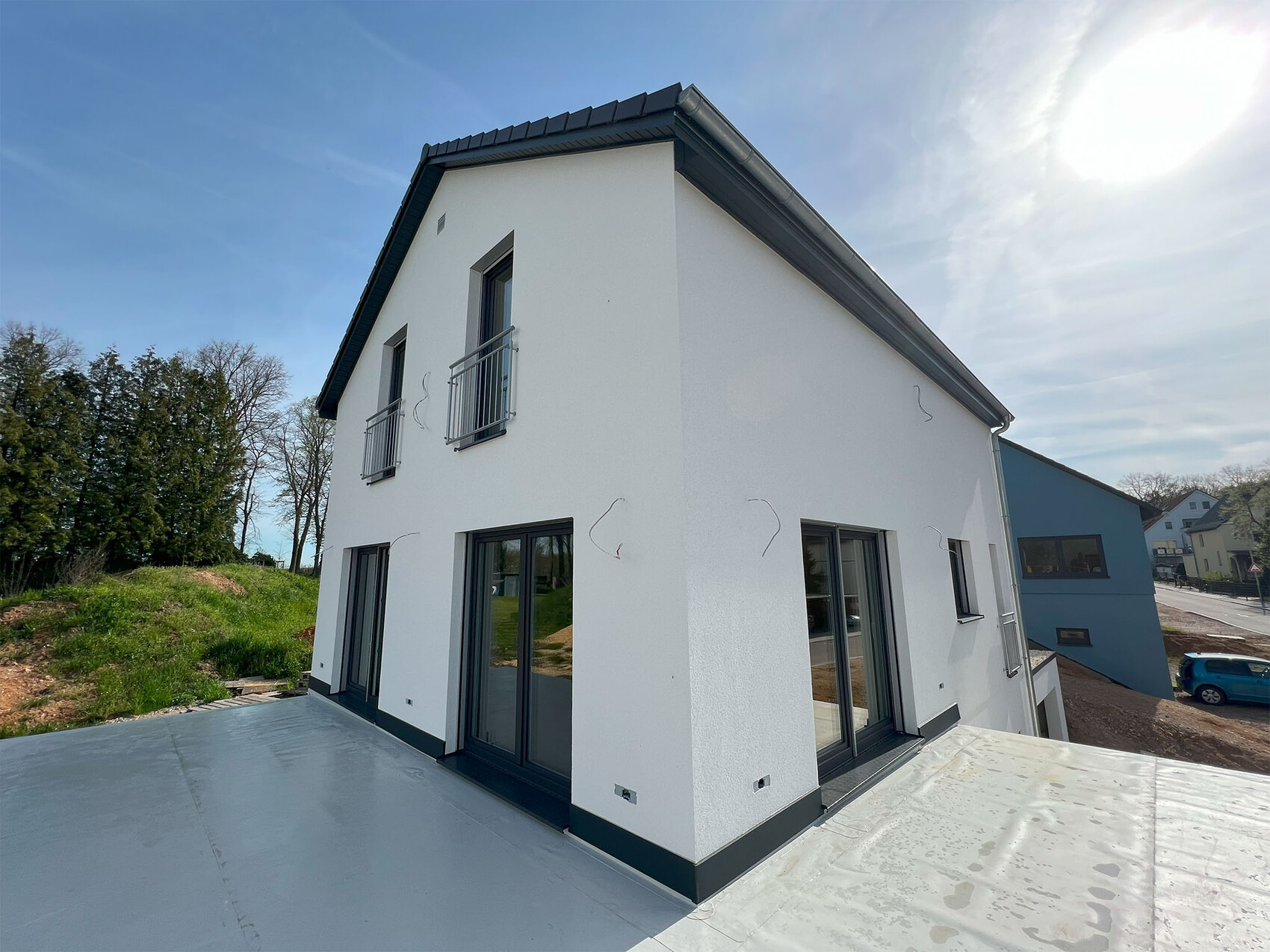

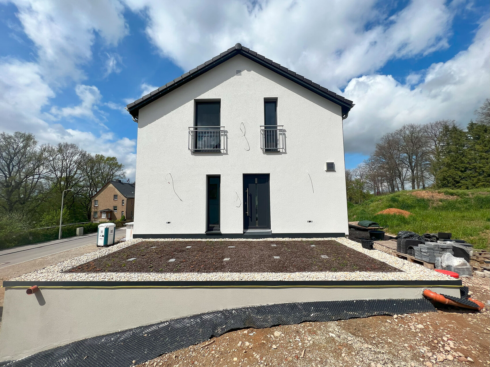

Du hast recht, hatte mich nicht zurückgemeldet. Anbei ein paar Außenansichten mit dem jetzigen Stand.
Sobald innen nach dem Umzug ein bisschen Ordnung herrscht, werde ich auch ein paar Innenansichten hochladen.
Die Einliegerwohnung bleibt erstmal ohne Innenausbau - müssen wir nach und nach fertig machen. Wir haben am Ende relativ wenig verändert (ändern können) - den Hauswirtschaftsraum in der Einliegerwohnung haben wir weggelassen, zugunsten eines großzügigen Flurs/Eingangsbereichs, wo hoffentlich dann die Funktionen des Hauswirtschaftsraum in die Schränke integriert werden können.
Im Bad haben wir auf die Badewanne verzichtet - habe aber keinen Grundriss mit der aktualisierten Anordnung.
Moderne weiße, zweigeschossige Hausbaustelle mit großer Glasfront, Garage und Auto davor.
Modernes weißes Einfamilienhaus im Bau mit zwei Balkonen und Kiesgarten.
