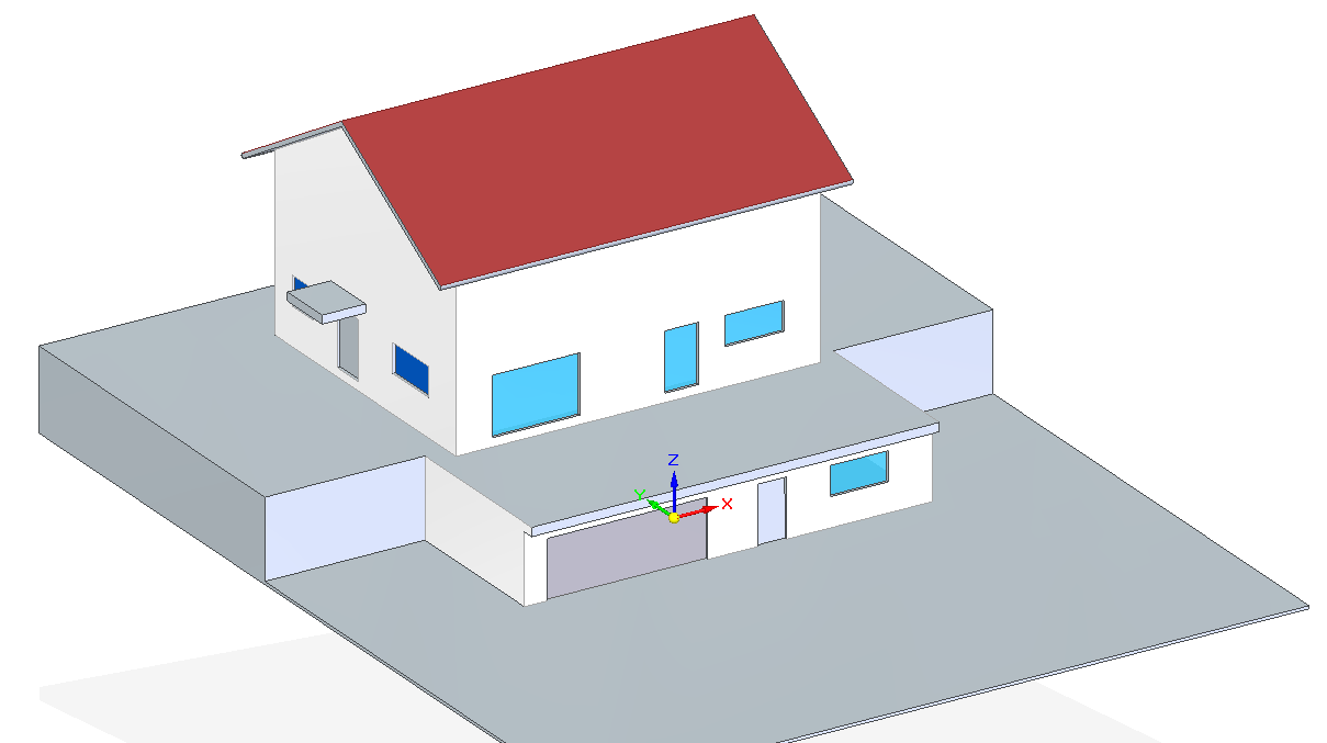

Im Entwurf fehlt leider die Eingangstür zur Einliegerwohnung, welche ich über eine Außentreppe hinter dem Haus realisieren möchte.
Ich habe 3 jüngere Schwestern, an welche ich die Wohnung vermieten werde bis ich Eigenbedarf habe. Wäre es später in "fremder" Mieter, wird die Türe zu meinem Bereich im OG verschlossen bzw. entfernt falls ich nie Eigenbedarf habe.
Nochmal, auch mit geplanter Außentreppe: ein Hanghaus bedarf _mehr_ einen Architekten als ein planes Grundstück.
Ein Haus mit Einliegerwohnung bedarf _mehr_ einen Architekten als ein Standardhaus.
Die Planung, die Du hier eingestellt hast, zeigt keine wohnwerte Einliegerwohnung (keine Waschmöglichkeit, zu kleines WZ, keinen Balkon oder ähnliches) Für drei Schwestern außerdem zu klein
Hauptwohnung: Treppenauge zu schmal, Wohnungsflure, keine Fenster bzw.... Keiner hat hier wohl eine Vorstellung, wie das ganze von außen aussehen bzw der Geländeverlauf sein könnte.

Ich möchte hinter der "Garage" auffüllen und das eigentliche Haus dann ebenerdig platzieren, anbei mal noch eine eigene Skizze zur Verdeutlichung außen.
Isometrisches zweistöckiges Haus mit rotem Satteldach und grauem Untergrund.
Die Anordnung der Räume im EG speziell Hauswirtschaftsraum passt mir natürlich ebenfalls nicht. Mir wäre es lieber wenn die Treppe von der Garage und die Treppe ins OG übereinander wären.

Ich habe es geahnt: hier wird ein Standardhaus auf ein Hanggrundstück _gepresst_!

Der Hang bietet so viele schöne Möglichkeiten, die ich hier gar nicht genutzt sehe... und in der oberen Etage keine Fenster? Wird wohl nur eine Skizze sein, aber dennoch... den Grundriss kriegt man besser hin. Zb sehe ich überhaupt keinen Sinn in dem Treppenaufgang von der Garage ins EG - wozu soll das gut sein? Ein zweites Treppenhaus nimmt Platz weg und stört. Es spricht doch nichts dagegen, vom EG aus das Haus zu betreten. Der "Keller" hinter der Garage könnte gemäß der Ansicht auch neben die Garage und ebenfalls von außen zu betreten, so oft muß man da ja nicht hin. Und Schwupp schon ist das nervige zweite Treppenhaus weg.
F
f-pNo
09.05.16 14:57
Gibt es einen bestimmten Grund, warum nur ein solch kleiner Teil unterkellert werden soll?
Wenn Ihr das Haus weiter/tiefer unterkellert, könnt Ihr das EINE Treppenhaus nutzen und habt noch etwas mehr Platz im Keller. Da könntet Ihr ggf. auch den Hauswirtschaftsraum nach unten verlagern.

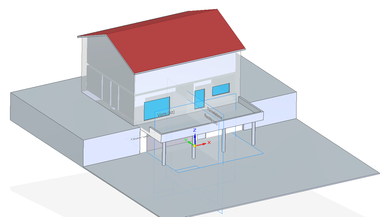

Den Zugang von der Garage hätte ich sehr gerne um bei Wind und Wetter mit Einkäufen oder von der Arbeit mit Unterlagen etc direkt ins Haus gehen zu können.
Da ich mit dem Grundriss auch sehr unzufrieden bin habe ich heute ein neues Modell skizziert mit Garage im Keller und einer Terrasse auf Säulen / Trägern. Dann wäre das Haus komplett unterkellert.
"Dunkle" Kellerräume die mir teurer kommen als die Grundfläche des Hauses zu vergrößern, wollte ich anfangs vermeiden.
3D-Modell eines Hauses mit rotem Dach auf Stützen über einer Plattform; Konstruktionslinien.
