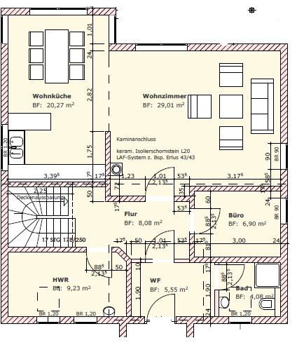

@Jule0908 als Idee vielleicht in der Richtung:
EG: offener Wohnbereich, Büro, Abstellfläche unter der Treppe und Windfang mit kleinem Duschbad.
Grundriss eines Hauses mit Wohnküche, Wohnzimmer, Flur, Büro, HWR und Bad

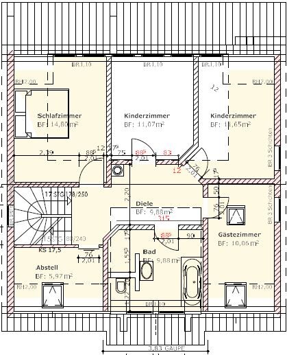

OG: 4 Schlafzimmer, Bad und Abstellraum
Grundriss des Obergeschosses: Schlafzimmer, zwei Kinderzimmer, Gästezimmer, Diele, Bad.
DG: Elternschlafzimmer

@SoL Ich habe leider nur ein Kind. Regelmäßig Explodiert bei uns alles und man merkt wie anders es mit 4-5 Kindern ist.
Der großzügige Eingang wird zum Nadelöhr, 1 WC pro Stock regelmäßig zu wenig.
